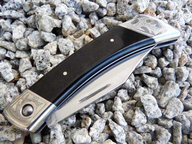

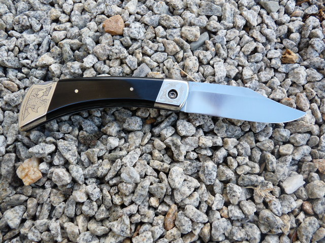

Donc, mécanisme lock-back
Lame en XC75, émouture creuse et fil convexe, épaisseur 3mm
Manche en Micarta papier noir avec mitres en maillechort et platine en inox 430
Longueur lame: environ 8cm
longueur du manche: environ 10,5cm
longueur totale: entre 18 et 18,5 cm
poids: 140 grammes
les photos:

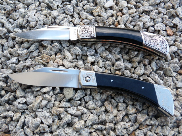

Avec le couteau qui m'en a donné l'idée

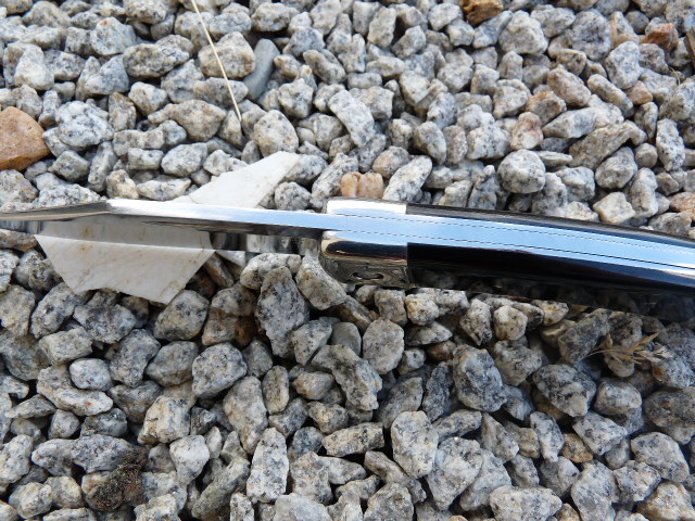

La foirade (il en faut!), l'onglier baveux fait à main levé à la dremel, la prochaine fois que je veux gagner cinq minutes, je me lève plus tôt le matin plutôt.

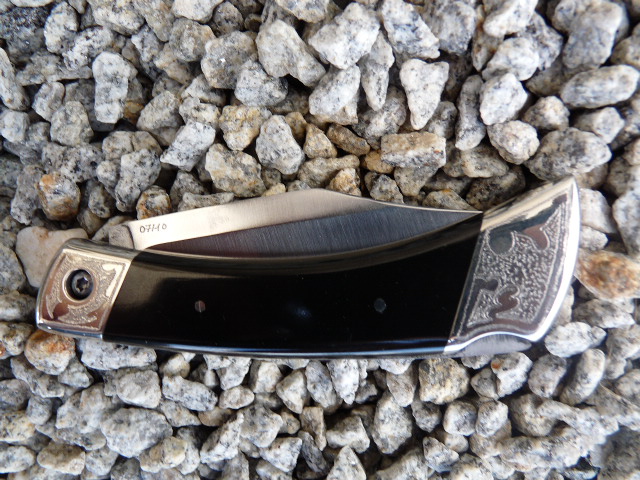

Les gravures "nostromo"
Ce type de couteau est plutôt sympa à faire, sur le coup là ça me donne envie de PAS refaire de gravures, au moins maintenant je sais:D
