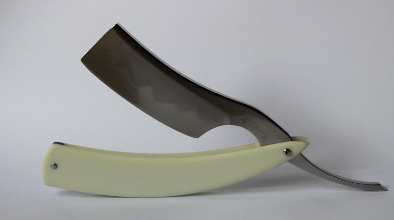

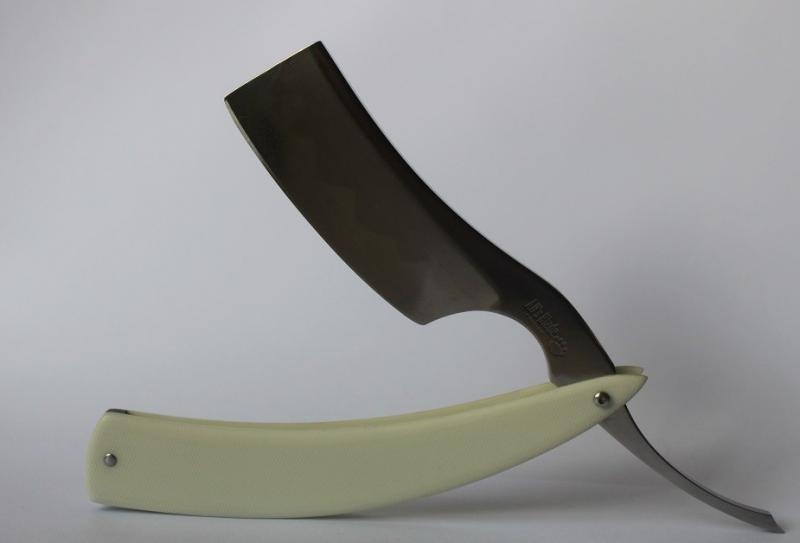

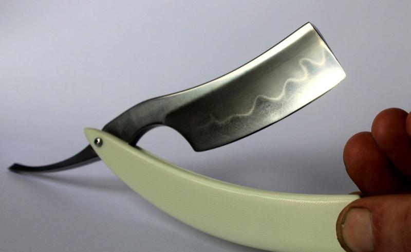

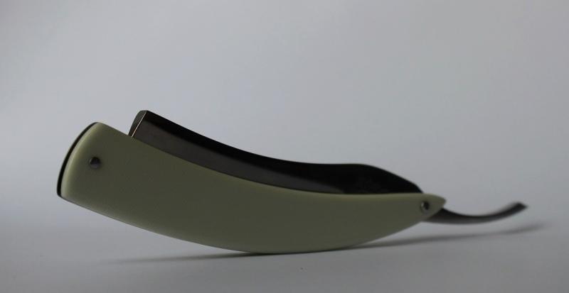

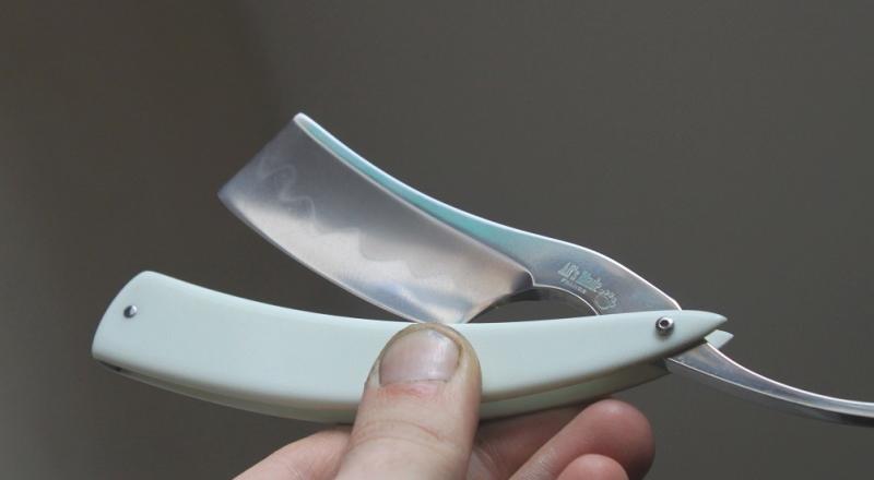

Sinon, ma première lame avec Hamon révélé aux pierres naturelles japonaise et nugui. J'essaierai de faire des photos potables a la lumière du jour car c'est pas évident a prendre en photo.

très chouette thup

Bryan et toi vous êtes des grands malades du caillou.

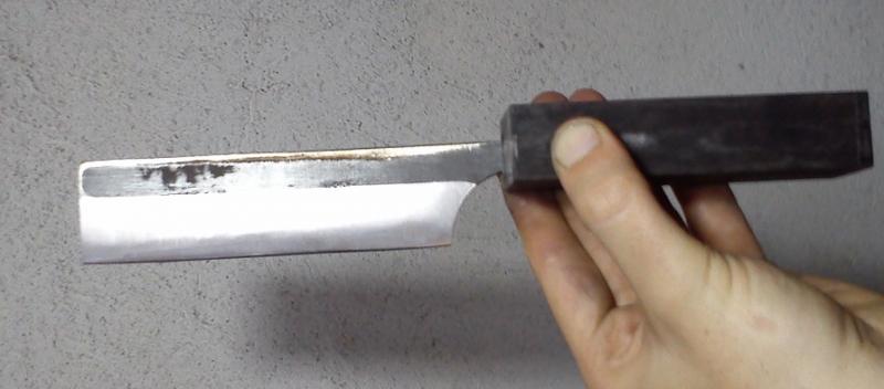

Sinon, suis en train de me faire un cuisine "Japonais" Nakiri Bocho Chisel droitier, et comme j'ai fait mon gros gros boulet, il est en fait chisel gaucher, :truffe: donc énorme problème pour moi qui suis droitier et qui voulait l'utiliser sur une planche.
Sinon C130, 15cm de tranchant 38mm de large, vais lui faire une gangue d'argile et révéler ça aux cailloux, le bloc, c'est de l'ébène, pour l'émouture, ça va finir avec une émouture en V. J'en ferai un autre un jour avec le chisel du bon coté.. tain ca m’énerve :lol:

toujours très beaux tes rasoirs,
et ton rasoir de cuisine aussi! :roll:
Révélé aux cailloux ça veut dire quoi?

j"adore ce rasoir ;)

Ca veut dire que la ligne de trempe se verra par l'intermédiaire du polissage fait à la pierre.
