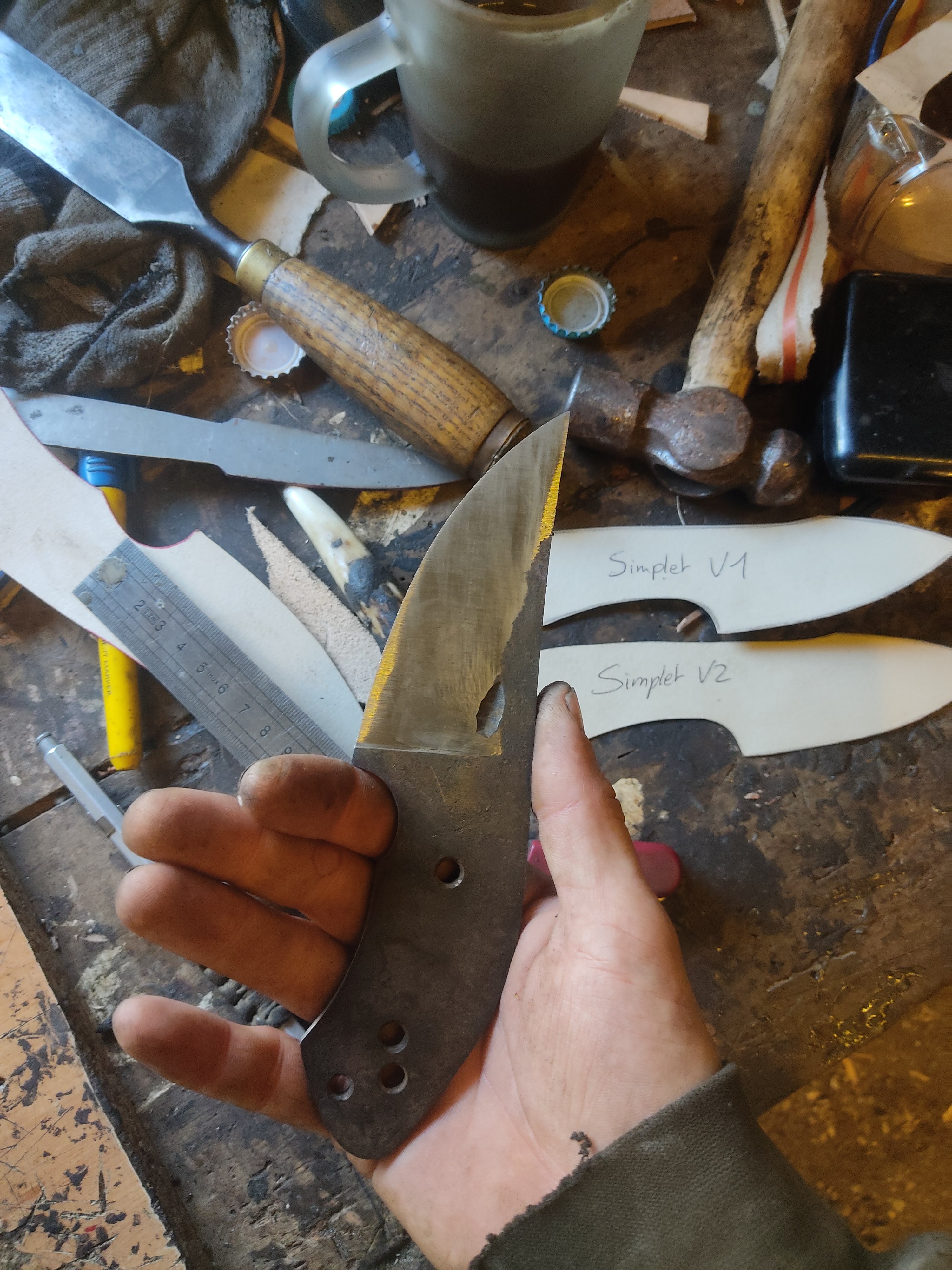

A Diz: ouais un micro faux contre-tranchant ça pourrait lui donner un peu plus de gueule. Ça équivaudrait à un petit tatouage gentil sur l'avant-bras de Simplet :parfait:
Oncleshu/phd29:

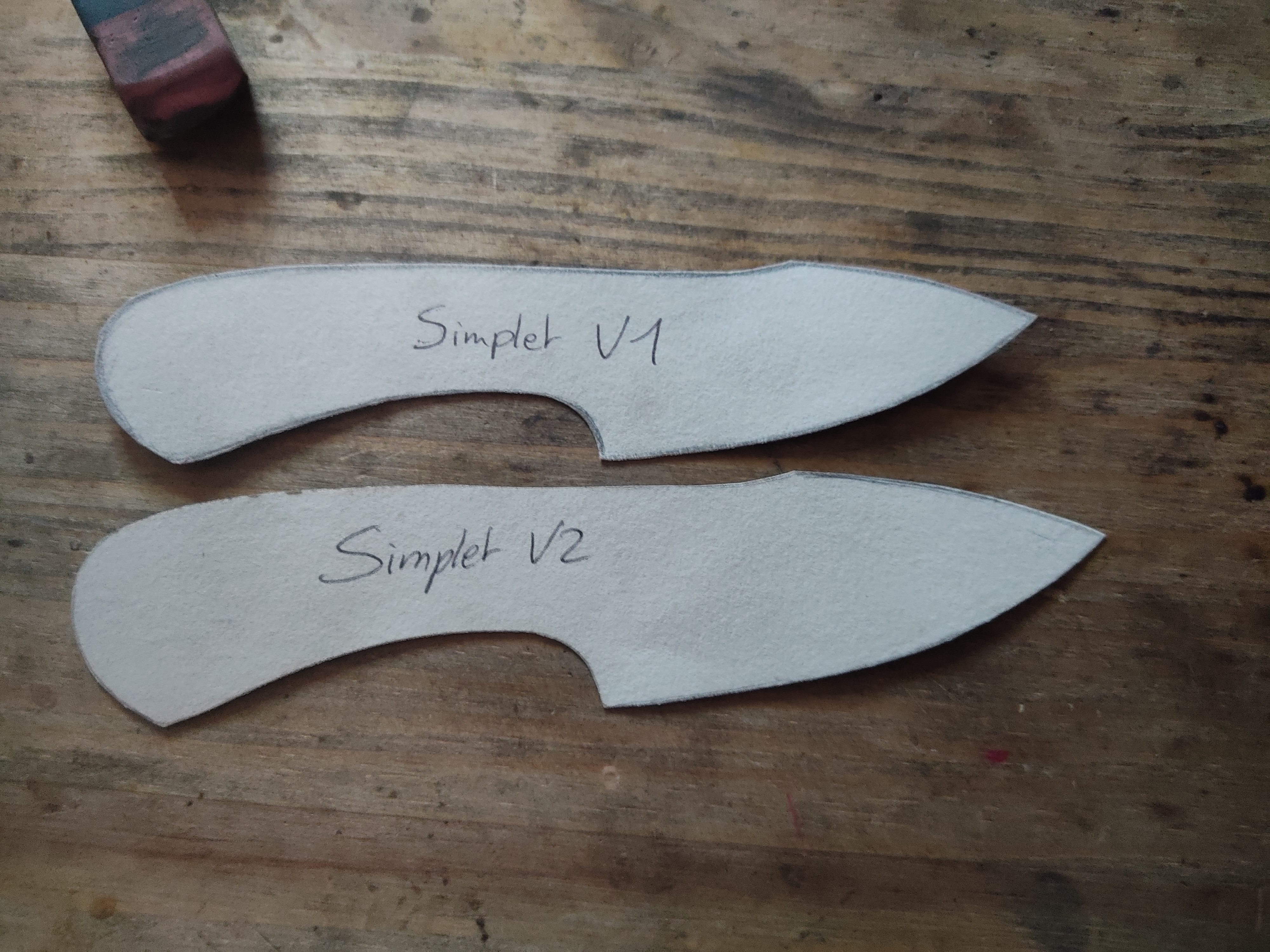

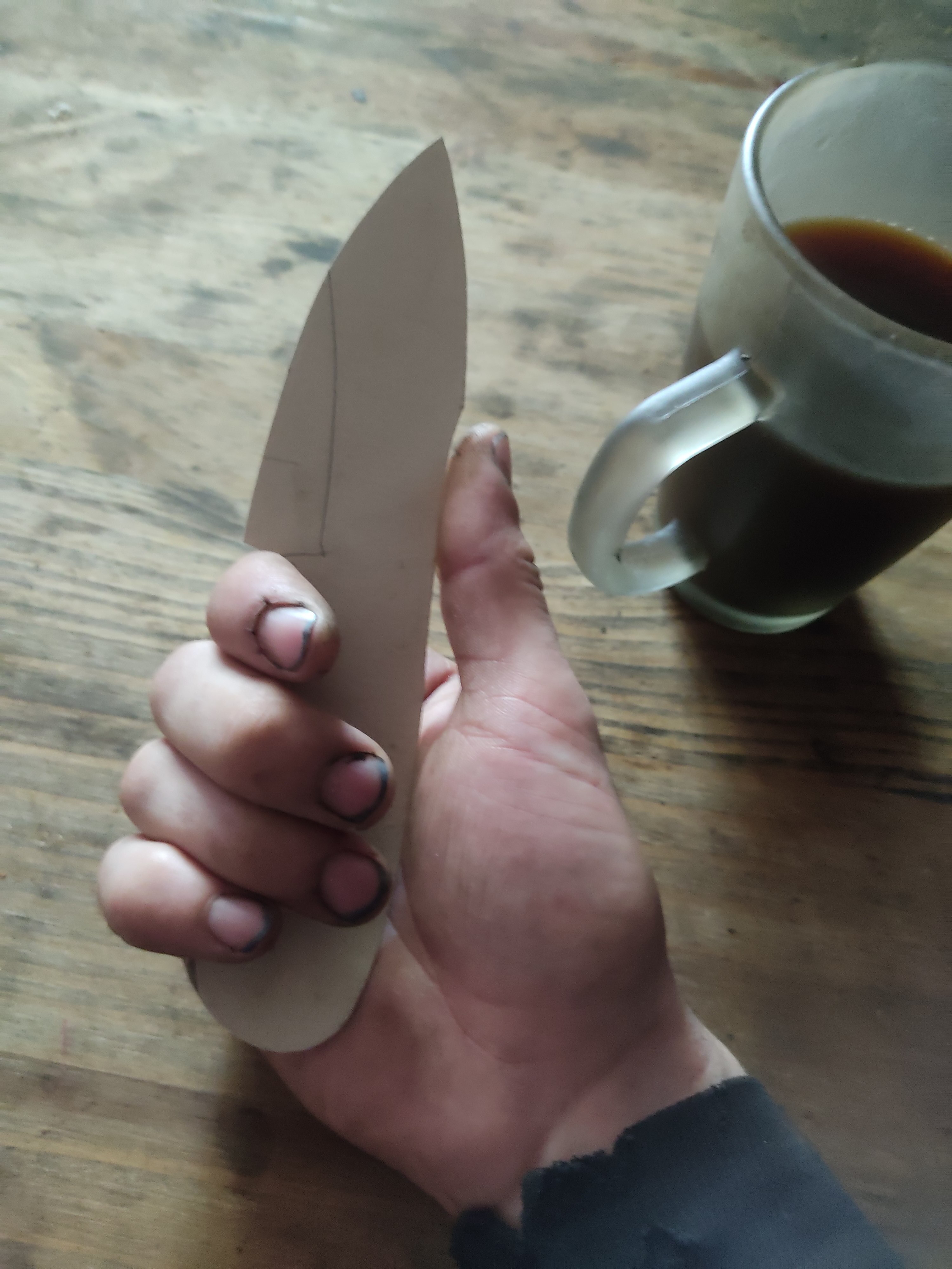

Vous parlez de la position du pouce sur la première photo?
Tel quel ca va plutôt bien pour le pouce je trouve, après le calage d'index est mieux sur la V1 du fait que la lame tombe plus a la pointe. En vrai la seule différence entre les deux deux c'est la longueur de la pointe tombante.
Pgui:
Alors après des calculs géométriques complexe, la V1 fait 18cm et la V2 19cm.
Ça reste un fixe utilitaire après, mais j'avoue qu'en dessous de 18cm j'ai un peu de mal, ça finit par faire trop petit je trouve..
Wootz:
Sur une aussi petite longueur de lame j'aurais peur de la rupture de courbe. Autant sur le tiens on a du coup deux vraies longueur de tranchant, autant là.. ben je vais tester quand même :lol:

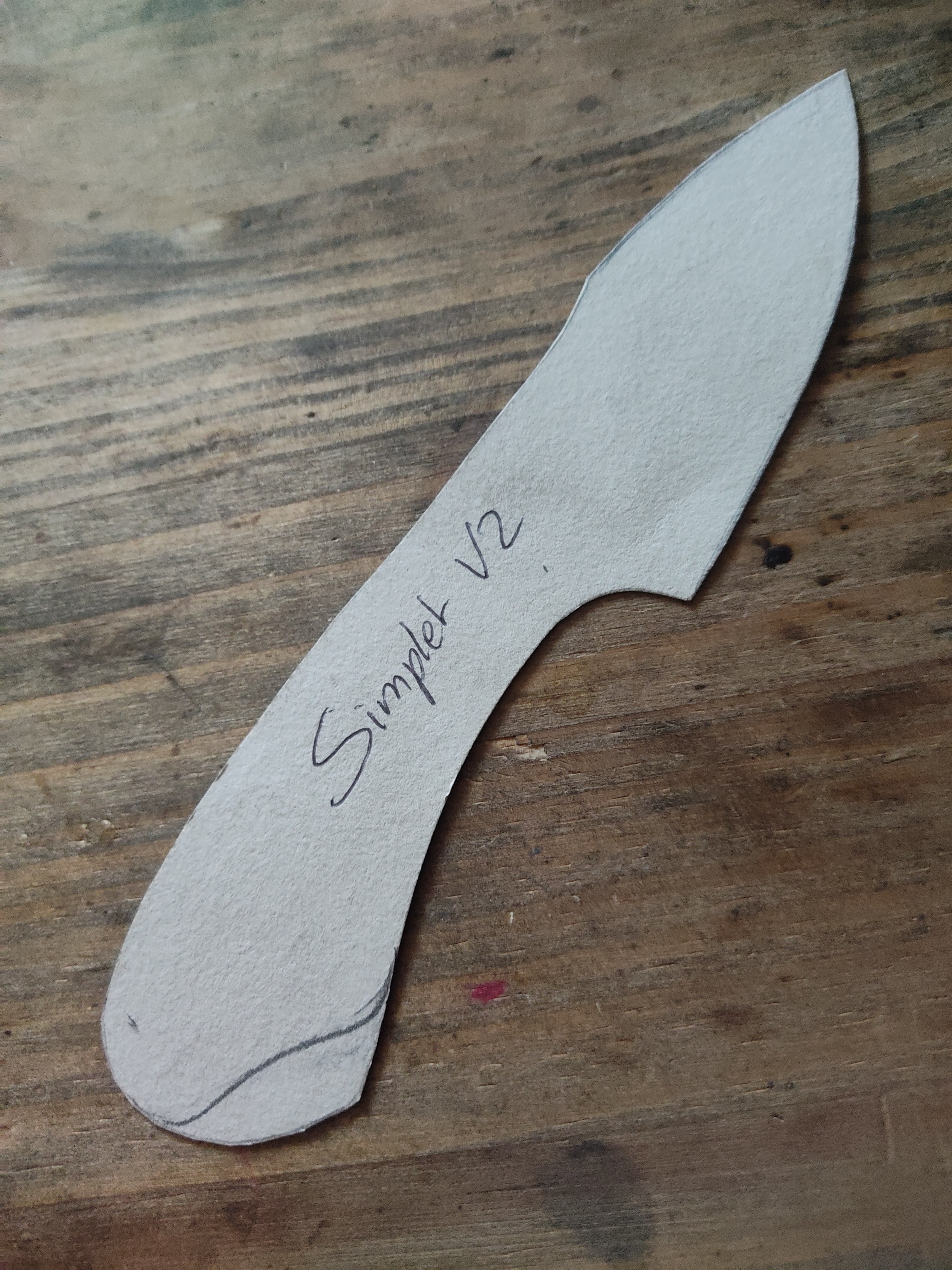

Pour l'empreinte d'auriculaire je pensais éventuellement utiliser les mêmes lignes de mes manches habituels en croquant le cul comme ça:
Sur un petit fixe ça me paraît pas mal.. avec un manche en os ya ptet même moyen de faire un trompe l'oeil pour rapeller la tête d'un os justement, avec une rainure bien placée sur la plaquettes.. :songeur:

Simplet V2bis :
1 - You, 19cm, manche os
2 - …

Messagepar Jonathan P. » 25 Mai 2023 09:01
Je ne sais pas quel genre de poche vous avez, ni l’usage que vous faites d’un petit couteau EDC, mais perso pour embarquer avec moi la journée dans le poche du pantalon, la taille maxi c’est 17cm etui compris (18 vraiment Max)
Mais sur ce type de couteau je ne vois pas l’intérêt d’avoir un manche qui permette une prise forte à pleine main.
Il doit y avoir moyen de raccourcir aussi du côté du manche…
M’y two cents…

Jonathan P. a écrit:Je ne sais pas quel genre de poche vous avez, ni l’usage que vous faites d’un petit couteau EDC, mais perso pour embarquer avec moi la journée dans le poche du pantalon, la taille maxi c’est 17cm etui compris (18 vraiment Max)
M’y two cents…
Alors pour les pantalons, si tu chopes un Guy Cotten sache qu'un fixe de 27cm rentre peinard dedans :parfait:
Sinon pour la taille je trouve qu'au final à faire un trop petit fixe, on perd en intérêt par rapport a un pliant. Pour moi le fixe à l'avantage d'avoir un peu plus de robustesse (même sur ces tailles là personnellement ça le sert pas mal, pas forcément pour batonner mais faire levier pour ouvrir un pot ou une bière par exemple, ca me stresse un peu sur un pliant), simple a laver/entretenir, et du coup j'aime bien avoir une bonne prise en main, mais ce ne sont que mes goûts personnels :)

Messagepar Jonathan P. » 25 Mai 2023 09:39
el-Lapsa a écrit:Sinon pour la taille je trouve qu'au final à faire un trop petit fixe, on perd en intérêt par rapport a un pliant. Pour moi le fixe à l'avantage d'avoir un peu plus de robustesse (même sur ces tailles là personnellement ça le sert pas mal, pas forcément pour batonner mais faire levier pour ouvrir un pot ou une bière par exemple, ca me stresse un peu sur un pliant), simple a laver/entretenir, et du coup j'aime bien avoir une bonne prise en main, mais ce ne sont que mes goûts personnels :)
Oui t’as raison mais pour ces tâches (ouvrir une bière, un pot de peinture), si je suis également plus à l’aise avec un fixe, un trois doigts suffit largement. Et aussi que pour mon utilisation habituelle, un pliant est certainement une meilleure option.
Mais de temps en temps un petit fixe c’est sympa.
Messages: 32748
Re: Victor Platzer
Messagepar el-Lapsa » 25 Mai 2023 09:50
Ah ben voilà du coup:
Un petit 3 doigts.. de 20cm :mouarf:
