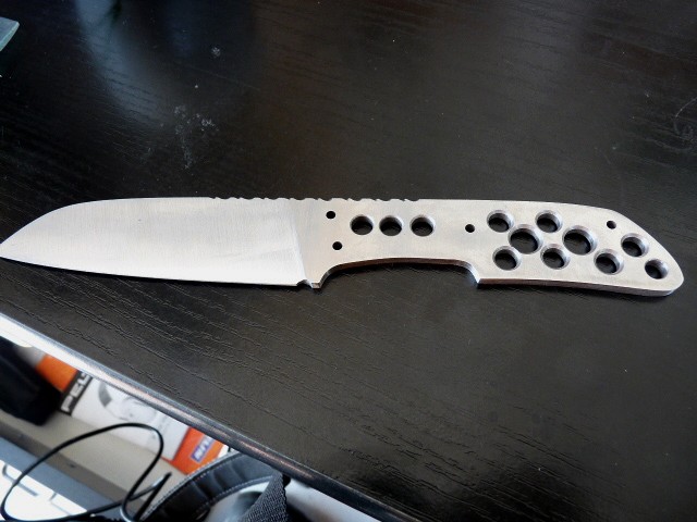

Voilà, avant de me mettre à faire du boulot sérieux ce matin, j'ai fait un petit neck squelette et j'aimerai savoir ce que vous en pensez.
Je participe à une expo d'art et d'artisanat à Morlaix au mois d'aout et j'ai fait ce modèle pour pouvoir proposer une "entrée de gamme" sympa et pas chère pour viendrai voir mes coutals.
Alors est ce que ça le fait selon vous? J'arrive à le faire assez vite et la prise en main est pas dégueulasse à mon goût.
Couteau fixe, XC75, 3mm d'épaisseur, émouture creuse
Longueur totale: 16,5cm
Longueur de la lame: 7,3cm
Poids: 45 grammes
Assez inspiré du concept du TK cicada

ca le fait plutot pas mal il est tres sympa...mais je le préférerais plus habillé...avec un peu de bois d'arbre par exemple...

l émouture a l air régulière, j aurais juste peut être allonger l encoche pour un grip plus confort plus confortable de l index et du majeur.
petite question : trempe sélective ?

saiguerac a écrit:petite question : trempe sélective ?
non intégrale et revenu sélectif au chalumeau :D

peut etre une plate semelle plus ajourée. si c'est pour y mettre des plaquettes ca va, mais si c'est pour l'utiliser comme ca les simples rangées de trous de perceuse ca manque un peu de "travail" je trouve.

Pas mal. Par contre, je trouve qu'il y a trop de trou. Un nombre réduit de trou avec une organisation permettant de monter facilement deux plaquettes vont le rendre plus esthétique, et tu vas gagner du temps en réalisation. Et j'aurais inversé l'inclinaison de l'encoche.

ouais en fait la c'est "original" par rapport aux autres squelettes mais ca fait une impression bizarre pour le coup ca gagnerai a etre plus classique, soit comme dit mako une semelle pleine avec quelques trous pour un tressage ou des rivets, soit carrement une semelle bien evidée.
la j'aime pas.
c'est dommage la forme de la semelle est sympa comme tes fixes habillés et la lame aussi a de la gueule.

Merci pour les avis, ça permet d'avancer.
Les trous, c'est basique, mais ça fait gagner du temps et permet de faire tourner le prix de vente autour de 50 euros.
Donc j'aurais tendance à faire le suivant ainsi:
-Une encoche plus large et plus douce.
-Un alignement de trous de 6 mm chanfreinés dans la plate semelle pour pouvoir passer une paracorde tranquillement.
-Faire une version habillée, là ou l'idée de mako est pas mal, avoir les mêmes perçages pour les deux versions, gain de temps

Si je puis me permettre: plus que des trous, si tu enlèves une bande de 6 min, ça permet de faire un laçage complet en paracorde qui a de la gueule et qui ne bouge pas... j'ai fait ça sur un CRKT stiff kiss ( qui à la bande en moins justement) et c'est top.. bon après c'est sur que c'est moins original.
J'aime bien la forme de la lame en tout cas, ça à l'air très bien fait en plus, bravo.
Juste un truc que je ferais, mais chacun ses gouts, c'est descendre le fil au même niveau que la mini garde et j'arrondirais la partie du casse goutte qui va vers la lame au lieu de l'angle droit que tu as pour l'instant.

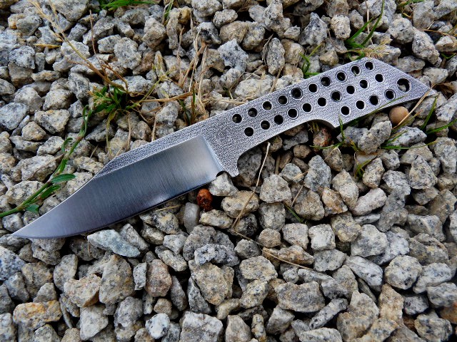

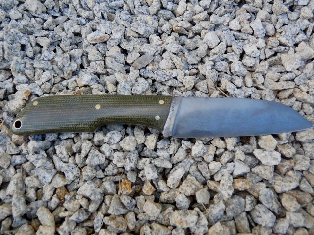

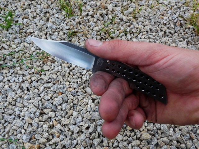

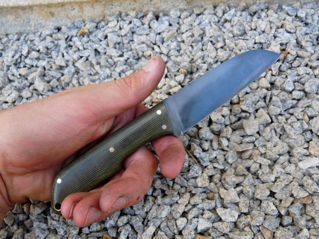

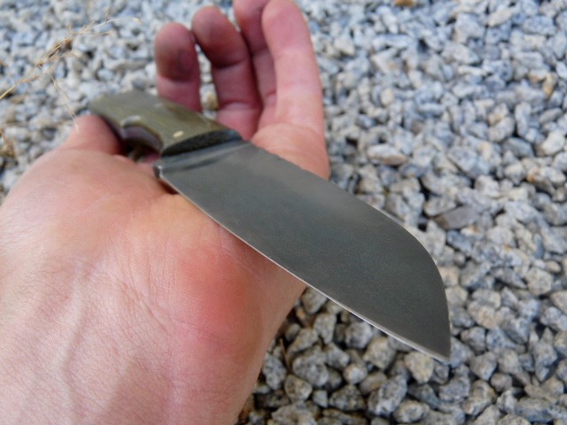

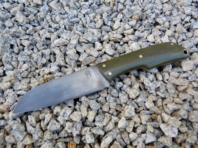

Le petit dernier
Un "re" du fixe noir fait précedement.
Lame en 90mcv8, 4mm d'épaisseur, émouture légèrement convexe, trempe sélective et revenu sélectif.
Manche en micarta green canvas, rivets laiton 3mm
Etui en ABS en cours
Longueur totale: 20,5cm
Longueur lame: 10cm (10,5 prévus au départ :oops: )
Poids: 135 grammes
Les photos
La tronche de la plate semelle:
torpen
