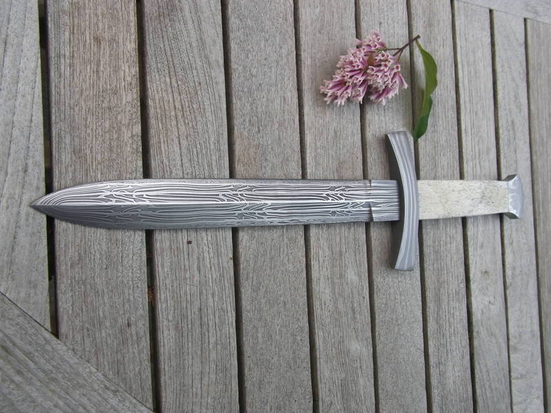

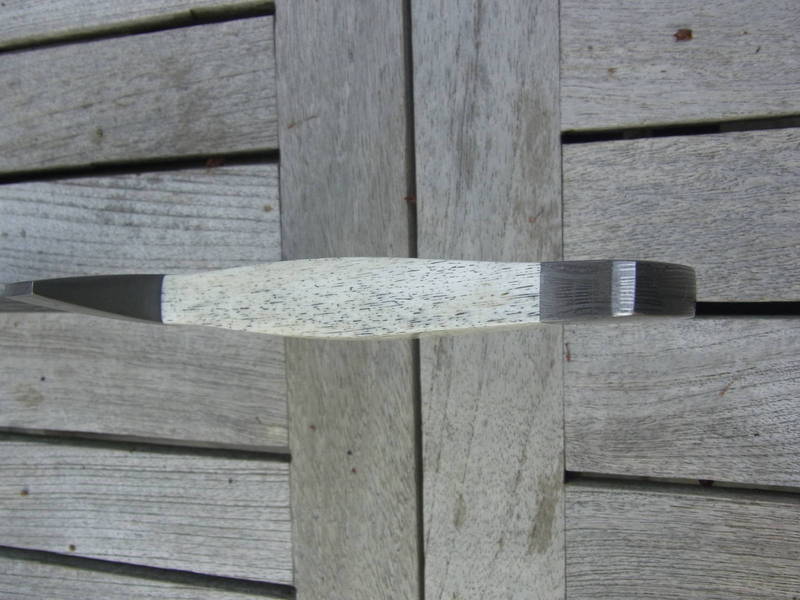

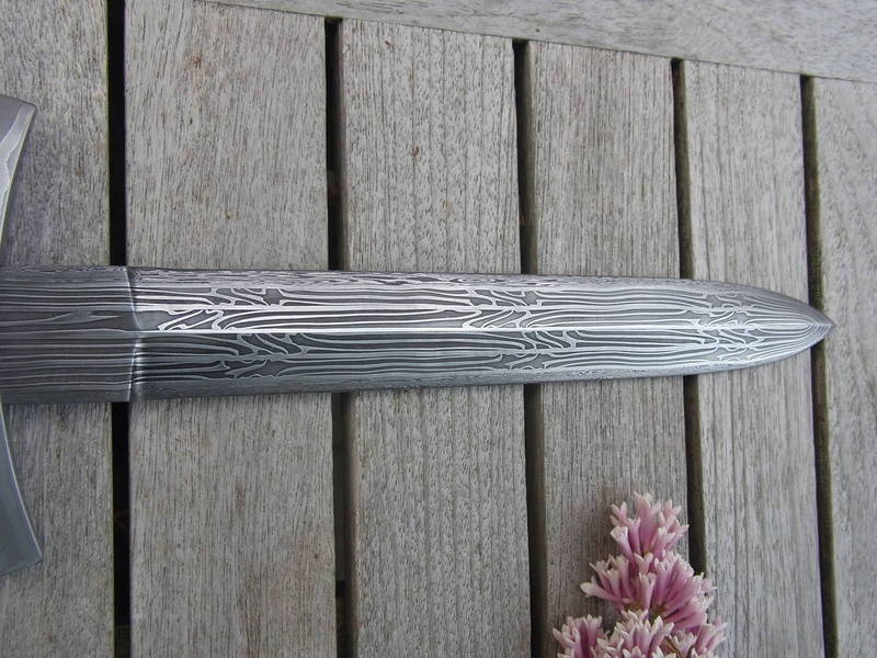

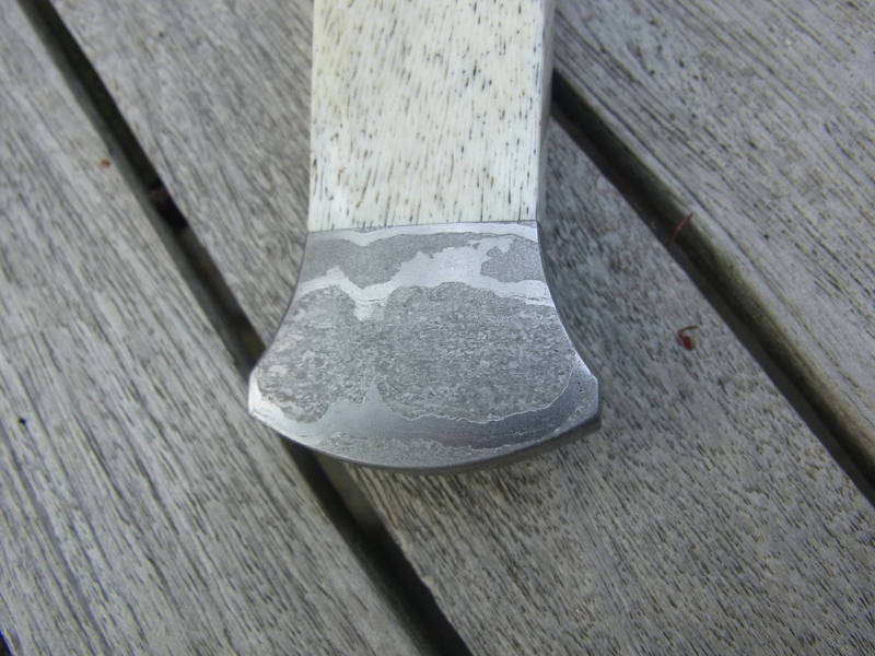

vu sur forgefr
Petite lame avec une construction classique connue des lames d'épée du 1er au 7ème siècle. Quatre barreaux partiellement torsadés pour le cœur, deux feuilletés pour le tranchant et cinq couches intermédiaires = lame forgée de 11 barreaux. Garde en matériau 7 couches, pommeau en damas météorite et acier de bas fourneau et manche en os de mammifère.
Lame 230 mm x 27 mm, couteau 370 mm.
Soie traversante et pommeau vissé.
