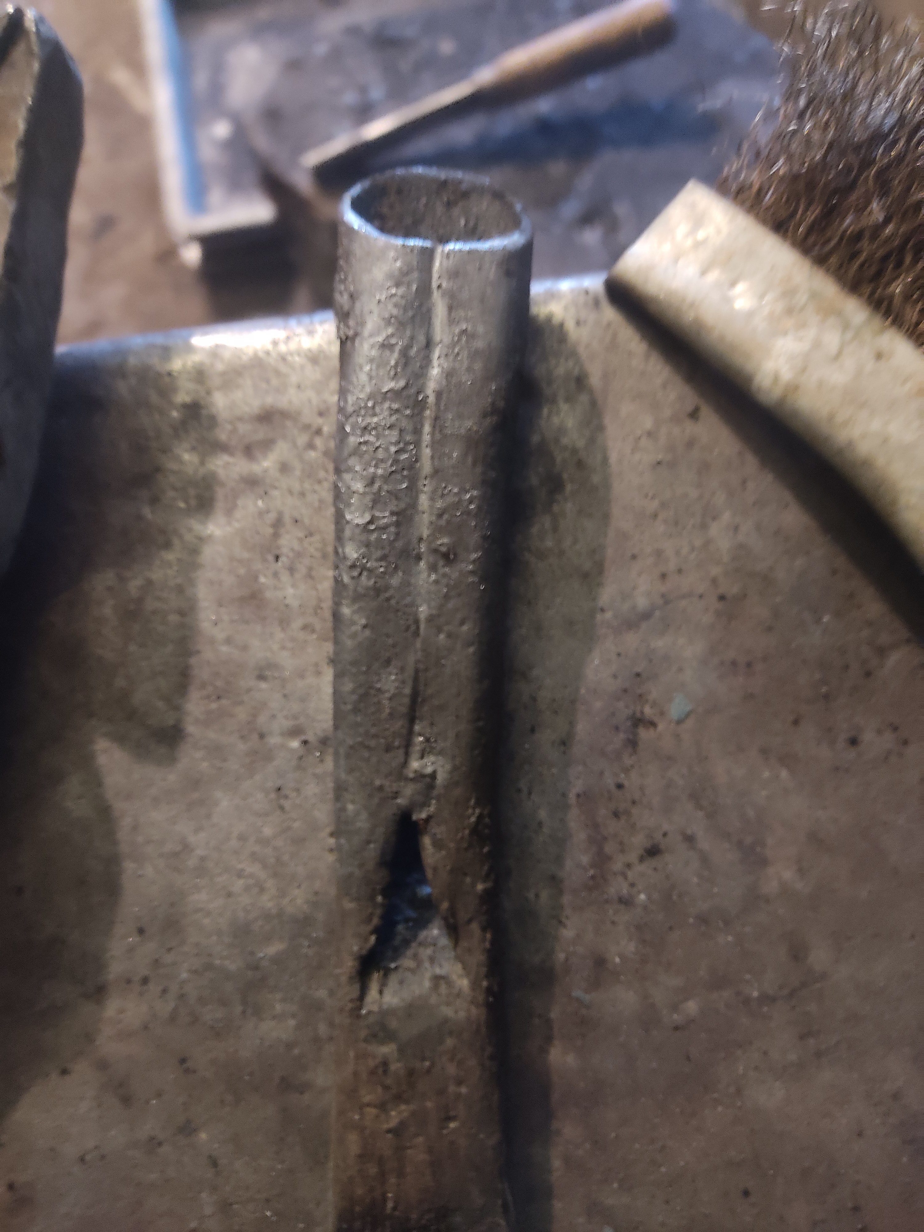

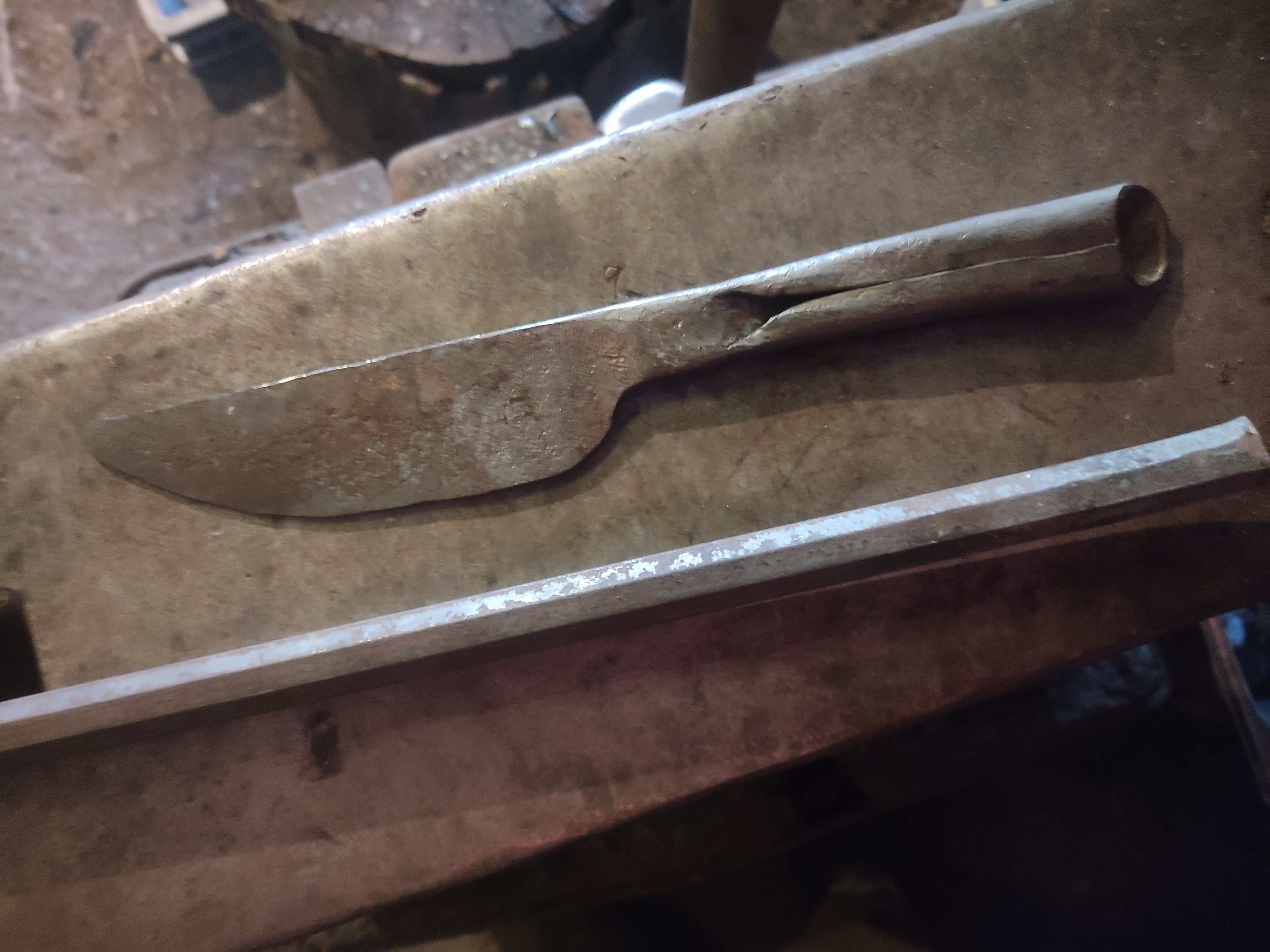

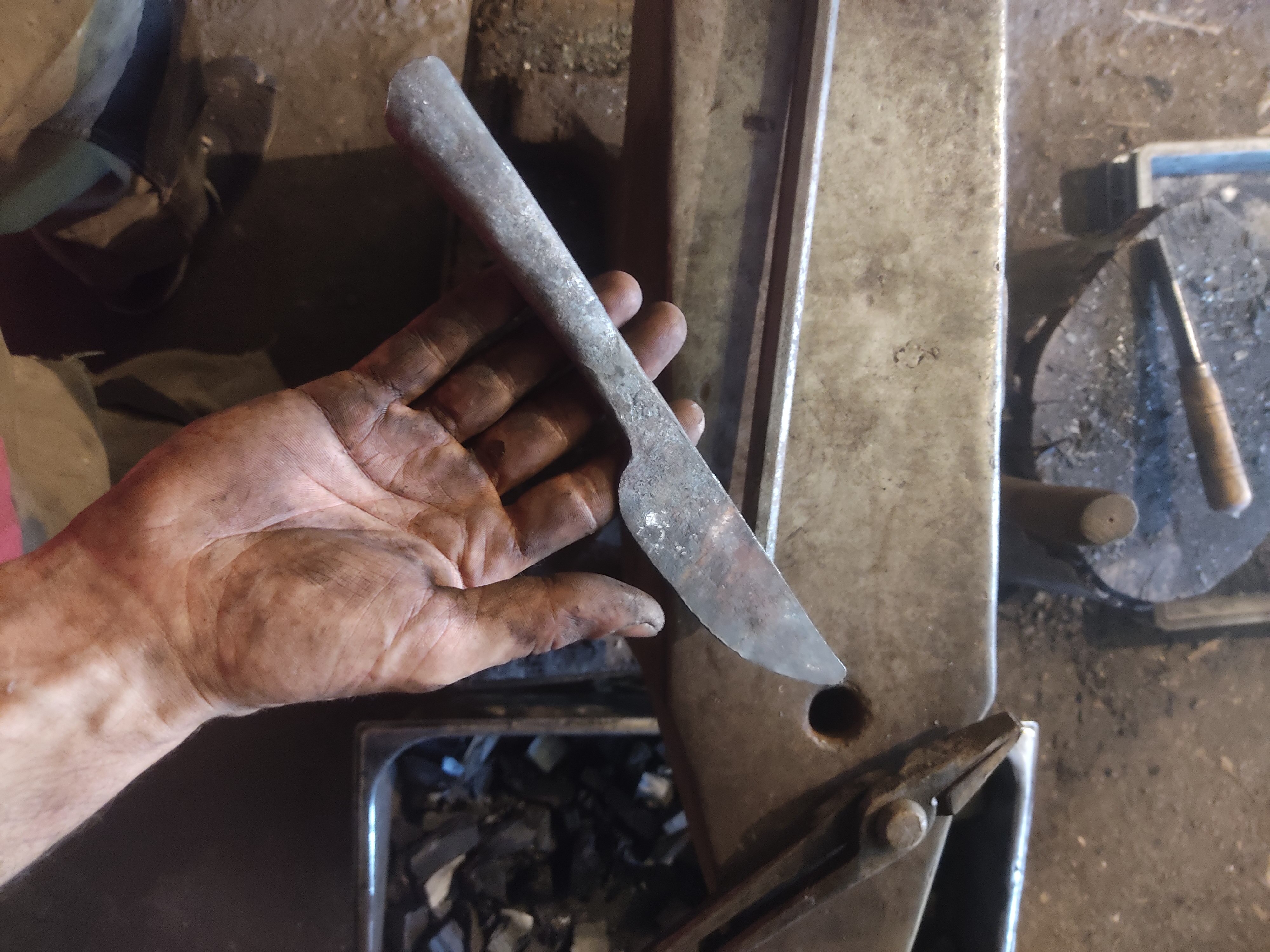

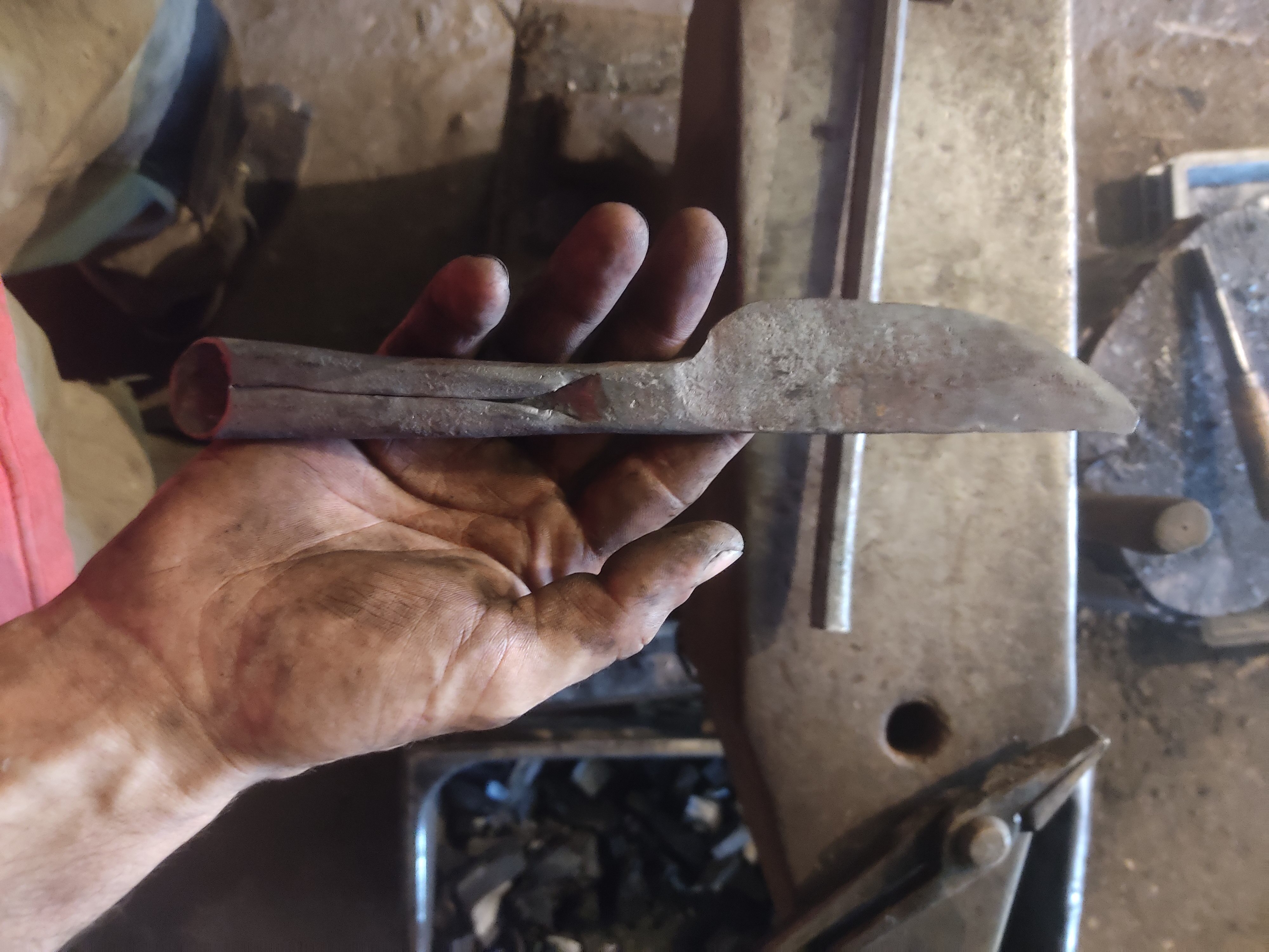

Bon mon voisin de table au dernier salon, Martin Mougeot-Bohers, m'a fait forte impression, tant le bonhomme que sa prod'!
Ca fait deux semaines que je me dis que j'aimerais bien essayer un manche sur douille du coup..
Et ben c'est fait! Enfin, j'ai fait un brouillon.. je suis pas trop mécontent non plus pour un projet lancé sur un coup de tête entre deux commandes, mais bon, de toutes façons, la lame est destinée à être plus ou moins détruite lors de tests.. :lol:
Quelques photos:
Forgé en C70 dans un octogone de 14mm, il y a eu un seul coup de disqueuse pour le séparer de la barre, tout est fait au marteau sinon. On est à environ 1mm d'épaisseur sur la douille. J'ai eu envie de laisser une mitre intégrale mais au final j'aurais pas du, c'est pas heureux comme résultat. En en plus c'est chiant..
Bon la jonction des deux lèvres n'est pas parfaite hein
Je reçois un petit coup de fil de Martin qui me file 2-3 conseils, notamment de faire une brasure en cuivre a la forge histoire d'avoir un tube fermé plus simple à finir au niveau de la forme. J'avais jamais fait de brasure au cuivre, encore moins a la forge. Ben ca se fait tranquillou au final, et même si c'est loin d'être parfait, je suis content :D
Si les couteaux sur douille vous intéressent, je vous recommande vraiment d'aller discuter avec ce gus, pour moi il gagne franchement à être connu! Un gars sympa, intéressant et talentueux! :chin:
Perso les douilles m'intéressent plus pour du couteau outdoor ou des outils de jardin, je suis donc assez content d'avoir sauté le pas :)

Nan mais c'est vrai que cette mitre intégrale c'est laid. Je me disais que pour faire levier avec la lame.. :fou:

Messagepar Tanvala » 22 Juin 2023 19:01
Et au sujet de la brasure au cuivre, pourrais tu nous en dire plus ?
tu cale un fil de cuivre sur les bords et tu chauffe ?
Ça m'intrigue...
Tanvala
Messages: 128
Inscrit le: 19 Mar 2016 14:31
Re: Victor Platzer
Messagepar el-Lapsa » 22 Juin 2023 19:23
C'est une technique très précise :capello:
Pour le fil de cuivre:
Achète une maison. Tu pètes tout dedans, en récupérant tout le cuivre du réseau électrique. Tu dénudes une vingtaine de cm en 1,6mm2, que tu plies en deux puis tu le torsades.
Sinon tu passes directement ces étapes et tu prend juste un bout de fil de cuivre de 2-2,5mm
Tu brosses bien la jonction. Chauffe jusqu'à un bon rouge, tu mets du borax pour nettoyer un peu la calamine. Ça fond un peu, tu mets ton fil de cuivre sur la jonction, il se colle au borax.
T'enfournes le tout dans la forge, tu chauffes en veillant à pas cramer ton acier si c'est une faible épaisseur. Un moment le cuivre fond tout seul et vient se coller par capillarité à la jonction.
Tu retires du feu, tu brosses.
Tu normalises bien bien bien car tu vas avoir un grain dégueu au niveau de la douille
Tu pries pour arriver à un résultat un peu moins crado que le mien :lol:
Je précise que j'ai un beau être un expert certifié, c'est Martin qui m'a tout appris ya quelques heures! :lol:
Lui met de l'argile dans sa douille pour éviter de tout dégueulasser avec le borax et un éventuel excès de cuivre qui viendrait se foutre partout en-dedans. Perso j'ai eu la flemme d'aller creuser et tamiser de l'argile :mouarf:
Bon après je sais pas si je braserais tout au cuivre à l'avenir, avec une plus forte épaisseur d'acier au niveau de la douille ya ptet pas besoin, puis je tiens a respecter aussi ce qui fait la personnalité et l'originalité de la prod de Martin :)
