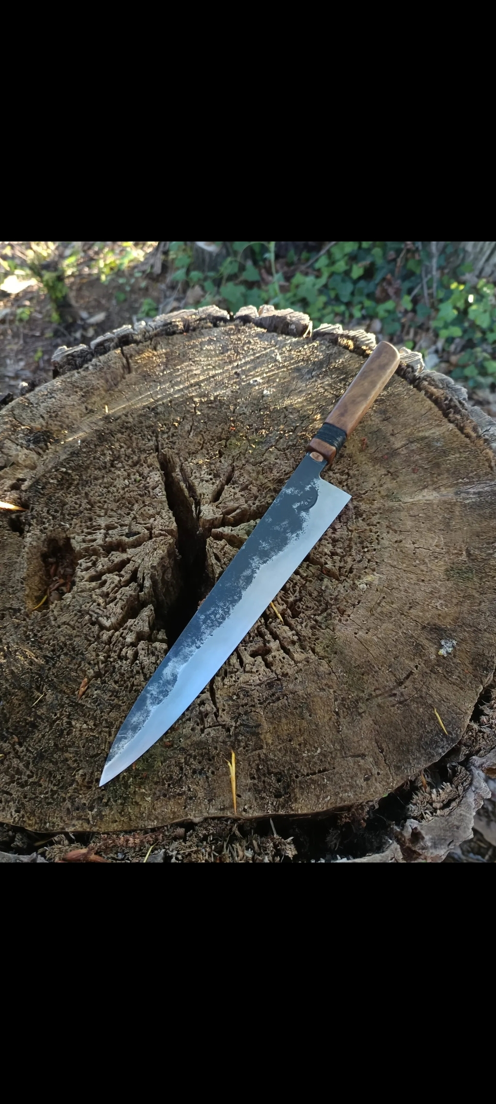

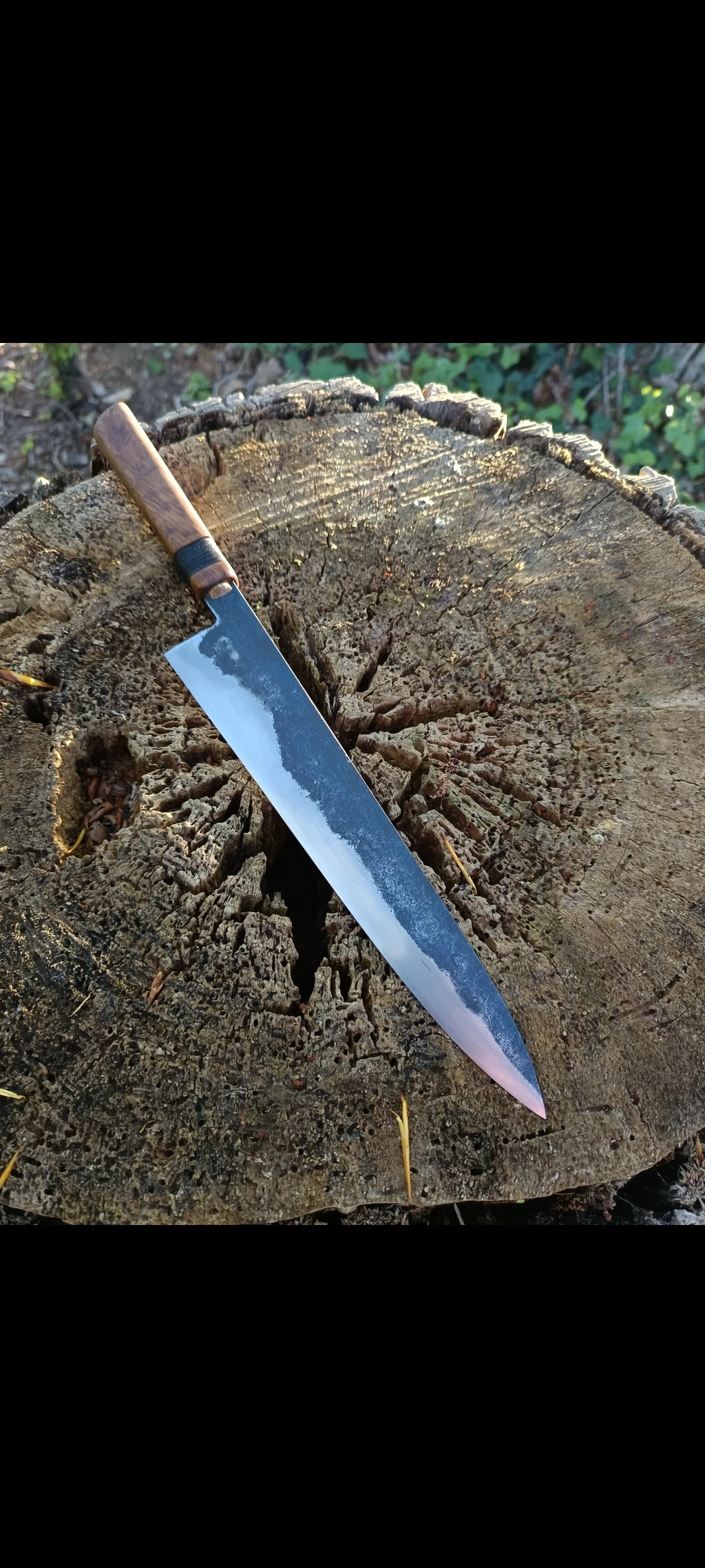

Sujihiki de 220mm de tranchant et 40 de haut au talon, l'épaisseur du dos est dégressive. San maï de fer feuilleté pour les flancs et 135cr3 à coeur. Montage en force avec tourillons et ligature en coton ciré sur un manche en loupe de chêne vert

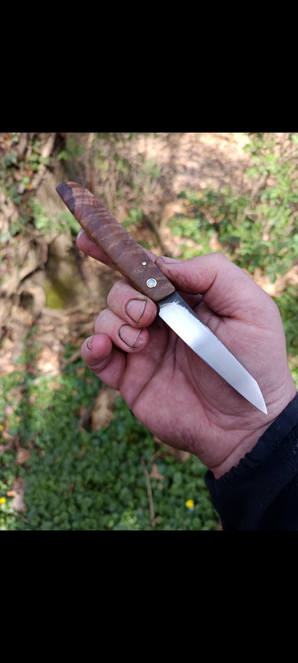

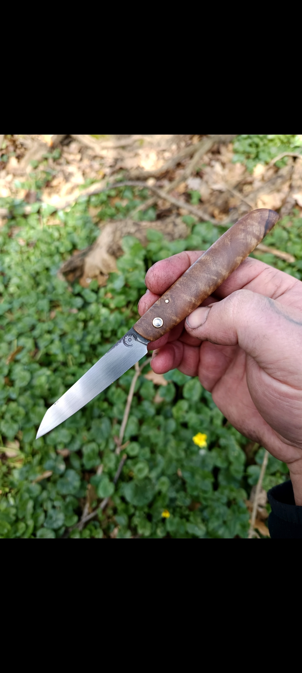

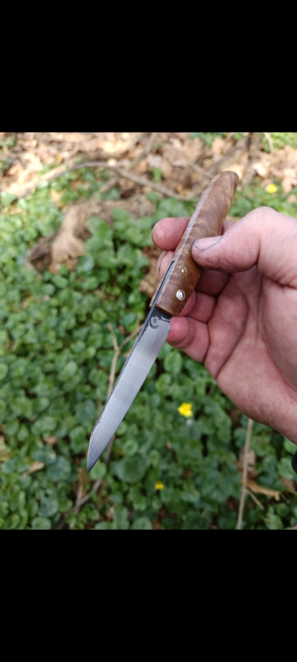

Friction piémontais, c130 trempe à l'eau, manche en noyer ondé

Très beau ce piémontais.
Petite remarque : à l'usage, j'aime bien quand la lentille dépasse un peu de l'épaisseur du manche, ça permet de mieux verrouiller en position ouverte et d'éviter du jeu vertical.

Pour ce qui est de la lentille... Alors que ce soit dit, ce ne sont pas des couteaux qui sont étudiés ni pensés pour une ouverture à une main, même si au final on s'en dépatouiller pas trop mal. La lentille est là surtout pour pouvoir proposer une lame qui rentre fort dans le manche, de pouvoir la dégager sans avoir à usiner une partie du manche pour laisser la place aux doigts de saisir la lame. Esthétiquement j'ai du mal avec soit la partie légèrement creuse du manche en haut de l'axe ou avec la lentille "bombée" ou "trop" présente.
J'étais d'accord avec toi, jusqu'à ce que je sois utilisateur régulier de piémontais.
Parfois l'usage fait évoluer nos goûts esthétiques ;)

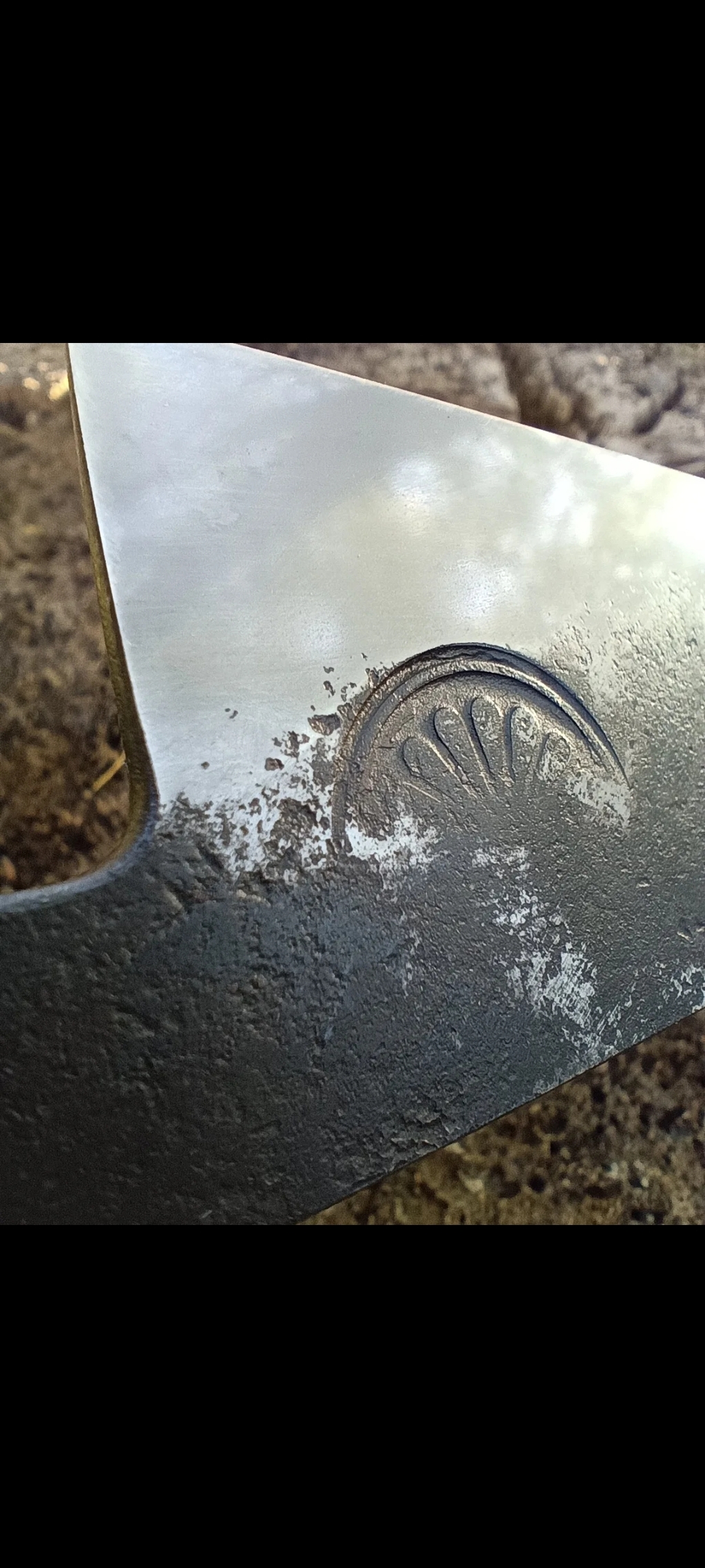

Pour les limes c'est tout une histoire. J'ai des jeux de limes abîmées qui me servent à attaquer les parties brutes de forge, car les oxydes défoncent les outils comme il faut. Ensuite j'utilise de bonnes limes pour faire un travail propre, j'aime beaucoup les Vallorbe ( étonnant non?) et sinon l'année dernière avec les copains on est tombé sur un ancien lot de limes Goldenberg, elles doivent bien avoir plus de 50 ans mais sont comme neuve et elles travaillent excellemment bien. Pour les aiguilles, c'est pareil, je dégrossi avec des casto et je reprends avec les Vallorbe, 00/0/2/4 suivant ce qu'on recherche.
Et si tu regardes sur le dos de ton couteau, ainsi que sur tout le contour tu y verras les traits de limes :)

L'avenir nous le dira, mais j'utilise les piémontais tout les jours, que ce soit pour manger ou travailler le bois

Trempe à l’eau sur des lames fines , longues et de surcroit dégressives, c’est « couillu » thup
