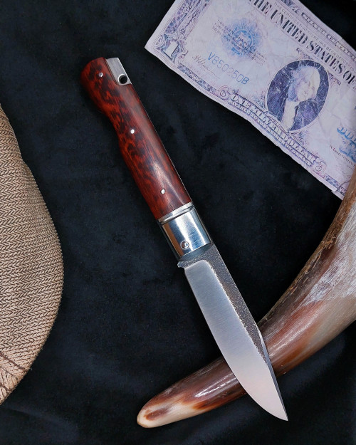

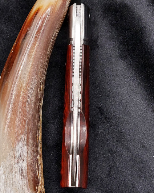

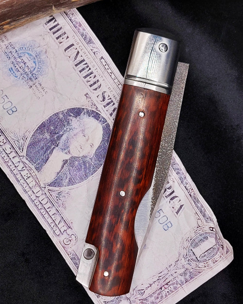

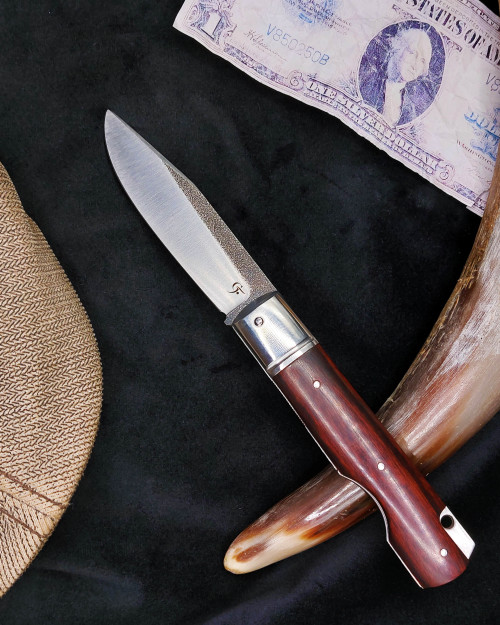

Je pensais l'avoir posté ici celui-là, mais pas du tout ! Alors, je corrige le tir.

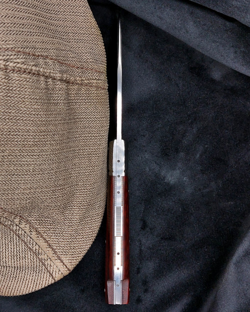

C'est ma version du Barlow.
Cran plat. D2 en émouture creuse. Mitres, platines et rivets inox. Ressort en Z20C13.
Plaquettes en amourette (davantage mouchetée d'un côté que de l'autre... la surprise lors du façonnage :roll: )
Longueur totale de 197mm et un poids de 108g.
Dispo.

Messagepar Moshzilla » 01 Sep 2026 15:59
ouhla, très joli ça :shock:, c'est complètement ma cam' :roll: . C'est un bon compromis classicisme/originalité je trouve.

Messagepar Redwin » 01 Sep 2026 21:47
Merci à vous ! :chin:
Il change un peu de ce que je dessine habituellement, mais au final je me suis éclaté à le faire. Donc it will be back !
Là il est en cran plat à talon rond (souple et fluide), mais je le retenterai avec talon carré aussi et pourquoi pas en pompe aussi. Mais là, je tente de refaire mon stock avant le salon de Rieumes... et tempus fugit !
D'ailleurs c'est son tranchant que j'ai pris en photo l'autre jour avec la loupe électronique.
Et z'avez reconnu la tronche sur le "billet" derrière et trouvé pourquoi ? :wink:

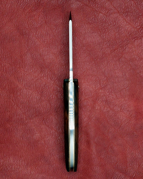

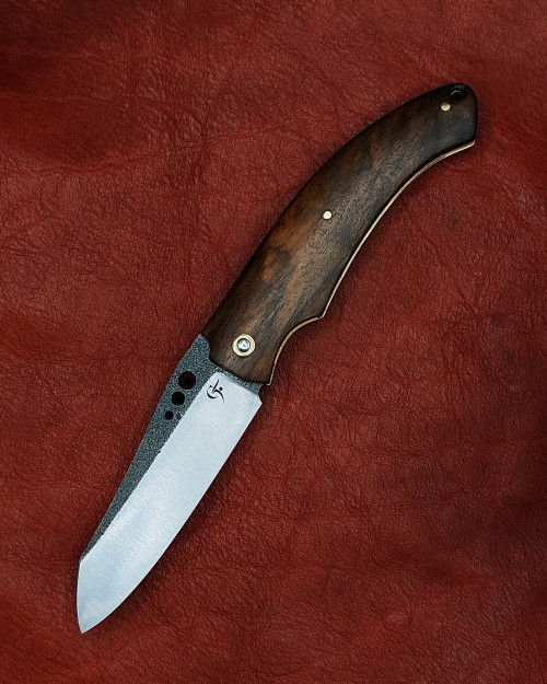

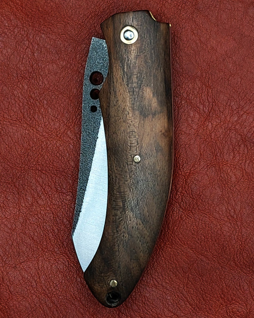

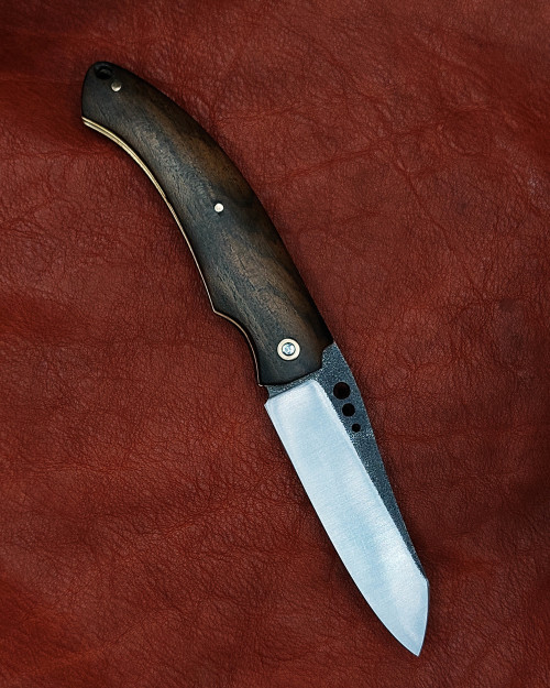

Reprise en douceur ce mois-ci avec un petit cran forcé, un Pichon ("petit" en occitan) !
C'est une commande que j'avais procrastiné un moment, mais comme la saison des champignons commence, il devenait urgent... :D
Lame en 90mcv8 de 3mm.
Plaquettes en noyer américain, platines en laiton de 0,8mm et ressort allégé mais bien raide (volonté impérieuse de la commande).
Longueur totale de 175mm, tranchant de 75mm pour 66g en poche.
Non disponible.
En main, je l'aime bien. Et ce genre de pointe c'est d'une précision chirurgicale... je crois que cet hiver je m'en ferai un aussi si je m'ennuie. :roll:

Messagepar grand goule » 05 Sep 2026 16:27
les trous pour l’esthétique c’est chouette, mais à nettoyer pkt
En dehors de cette critiquounette ( petite critique en parlange personnel) je le trouve très réussi :D

Messagepar GTartenpion » 05 Sep 2026 17:47
Très très joli et qd les trous sont pleins, perceuse :tantpis:

Messagepar Redwin » 05 Sep 2026 18:24
Yes, c'est des ramasse pâté de premier ordre ! Mais le client est roi et il voulait des trous... Je crois qu'il préfère le sauciflard de toute façon. :lol:
