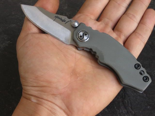

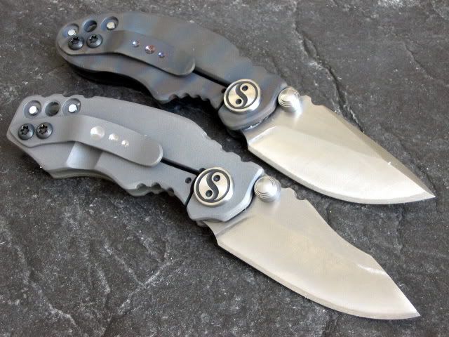

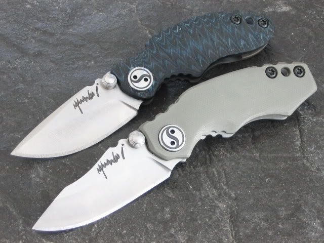

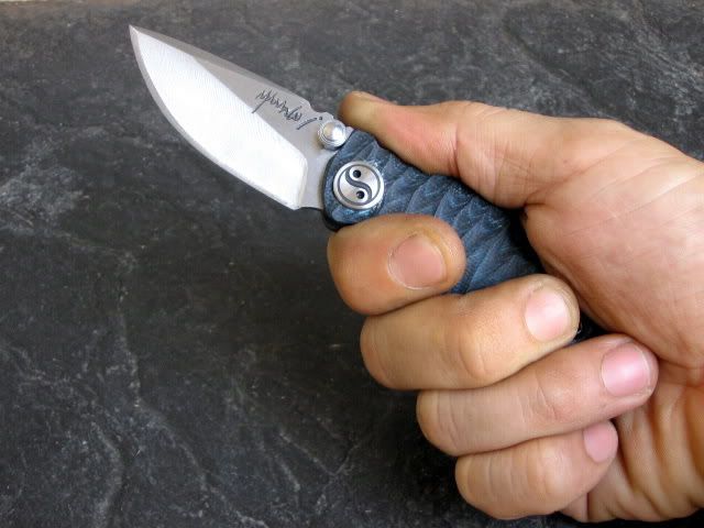

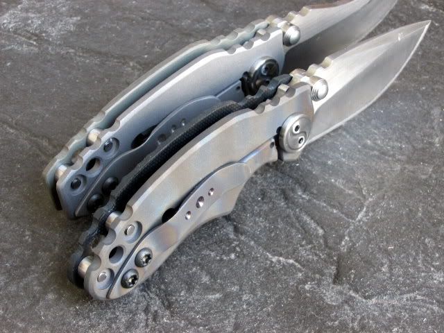

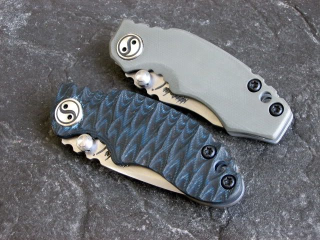

Just finished for the first new designs of 2009.
EQ, design for EDC. This is smallest frame lock folder that I ever made!
EQ-1 and EQ-2
Spec is:
Blade steel : ATS-34
Thickness :1/8".
Blade length : 2 1/4" from tip to handle
Closed length : 3 1/4"
Opened length : 5 1/2"
Blade Width : 1"
Handle : G-10
Locking system : Frame lock
Frame : 6AL 4V titanium 1/8" thickness.
Clip : 6AL 4V titanium
Pivot : Hardened 440C in Yin-Yang style.
Thanks for looking. :)

Hormis l'axe qui n est pas tip top c'est pas mal...un peu small mais pas mal :D

le pivot est sa signature aussi

pas moche mais il resort de trop pour moi, trop prohéminent, la forme générale est moins torturée qu a l'habitude

le premier: tout ce boulot pour en arriver là :beurk .
les 2 autres pareil que 974.

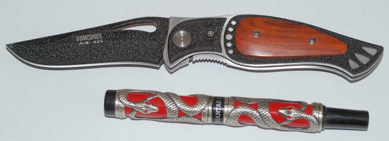

Moi j'ai pire mais en beaucoup moins cher rptd
