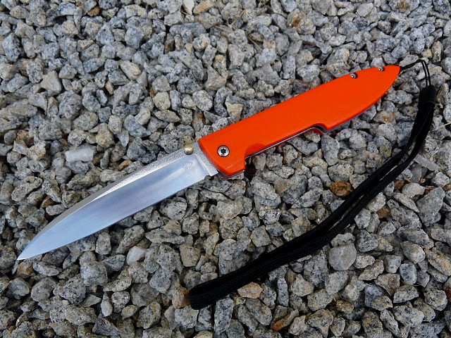

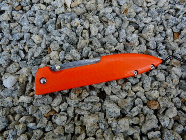

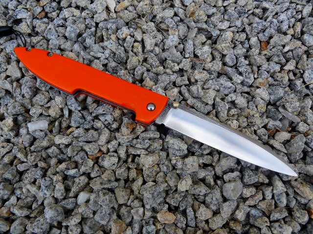

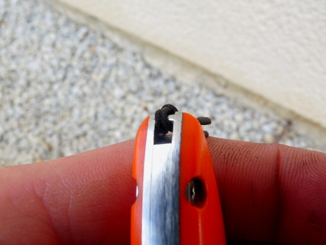

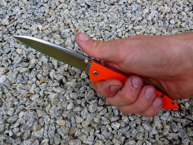

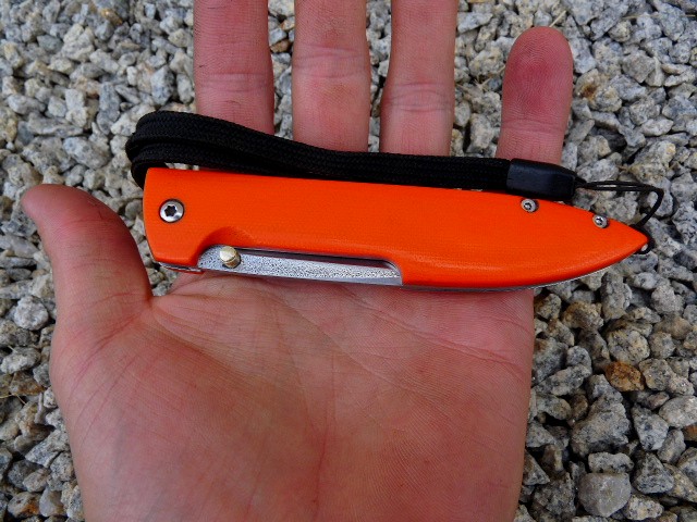

Messagepar torpen » 26 Juil 2010 14:48
Un Marlin pliant avec un faux wharncliff
Le profil est en fait drop point, vu que le fil remonte légèrement. Contre tranchant pas affûté
La lame devait faire 10,5cm, manque 0,5cm encore un coup :D
On m'a demandé de l'orange pour le manche, j'aurais préféré rester sur du noir selon mon propre avis, ça fait un peu carotte qui coupe :D .
J'ai placé une clavette en bout de manche pour accrocher une dragonne.Et la forme du manche fermée est plus en rapport avec la lame
Couteau pliant à cran forcé:
Lame en XC75, 3 mm d'épaisseur, émouture creuse.
Manche en G10 orange avec platines en inox.
Passage pour une dragonne "caché".
Longueur lame: 10cm
Longueur totale: 22cm
Poids 110 grammes
les photos:

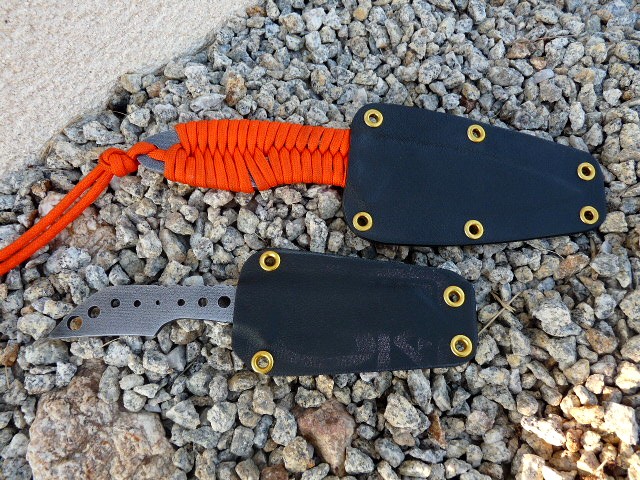

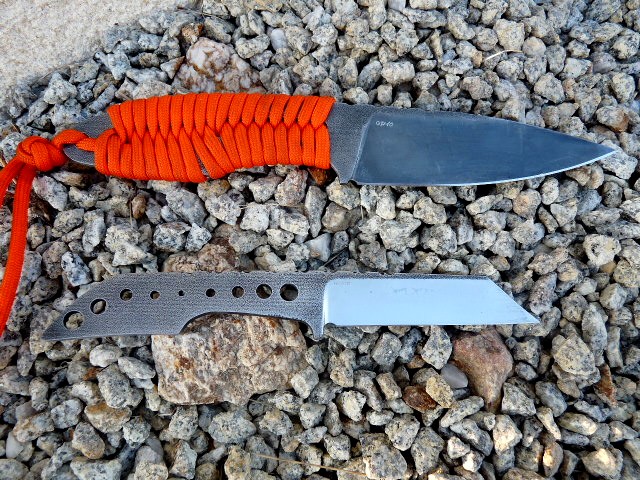

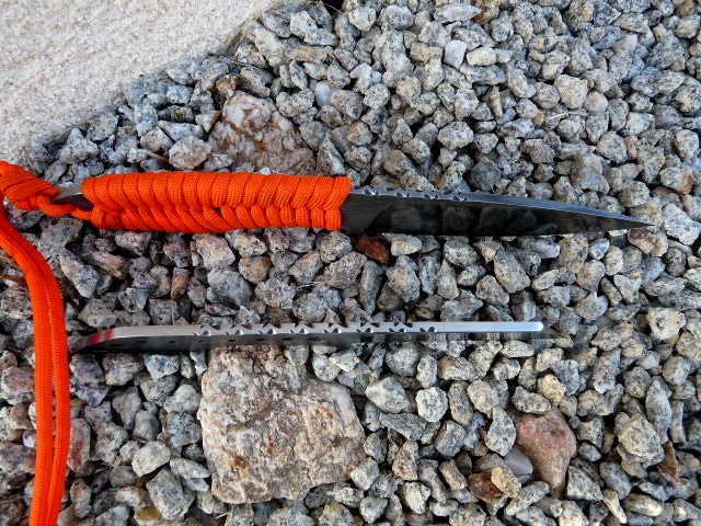

Deux autres couteaux:
Le gros avec le tressage est un knilite géant, une demande spéciale, lame de 10cm et manche assorti au cahier des charges.
Le plus petit est plus une "erreur" (la lame aurait dut être plus haute, j'ai pas suivit le bon trait avec la meuleuse), mais l'émouture est bien régulière et ce type de lame peut tout de même être bien utile :D

Messagepar pwet » 26 Juil 2010 14:58
superbe le pliant. malgré la couleur. :lol:
ta decoupe dans le manche lui donne
le petit droit est sympa aussi.
merci

Messagepar gam127 » 26 Juil 2010 14:59
Ben le pliant il est super...a part le manche orange mais une super ligne un grand bravo...ca devient vraiment balèze ce que tu fais...

Messagepar torpen » 26 Juil 2010 15:03
merci, le petit droit c'est marrant c'est la première fois que quelqu'un le trouve sympa :D
A la base je l'aurait voulu plus ventru pour que le fil soit un peu courbé.
La couleur, ben oui... pas ma came, cependant avec la dragonne ça fait un peu couteau rescue/ gentleman-rescue, c'est original :D

Messagepar kurios » 26 Juil 2010 15:36
J'aime beaucoup le pliant si ce n'est la matière et la couleur du manche, avec un beau bois ça aurait une classe folle! ;)

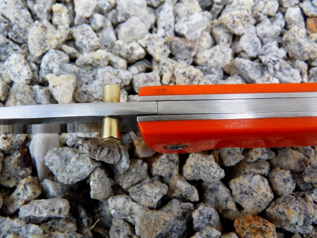

Messagepar thom » 26 Juil 2010 15:36
Ouaiisssssssssssssss!!!! EXELLENTISSIME!!!! manque plus qu'un p'tit stage chez Rapha Durand pour les jonctions lame/ ressort et tu sera au top, tu as déja tout pour y etre mais je suis hyper chiant sur les finitions. thup thup Bravo!!

Messagepar Doud » 26 Juil 2010 15:50
thom a écrit:manque plus qu'un p'tit stage chez Rapha Durand pour les jonctions lame/ ressort et tu sera au top
je ne pense pas que M. Durand soit parvenu à ce degré de finition en un p'tit stage :wink:
sympa de découvrir ta prod', Torpen, mais ne te laisse pas faire par les demandes farfelues des cliemsnt, ou tu te retrouveras bientôt à faire des couteaux bleus, verts jade, etc … :lol:
