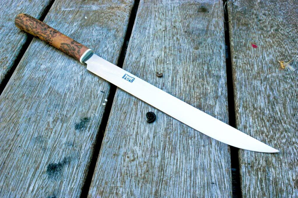

Justement, pour faire des filets de Baramundi, je viens de finir celui-la. Du 12 de 25cm de long et de 2mm d'épaisseur. Le bois du manche, je ne sais pas ce que c'est mais c'est pas mal.

Messagepar kurios » 05 Mai 2014 09:52

Messagepar jean michel » 05 Mai 2014 16:47
joli!! dommage que tu ne sais pas ce que s'est comme bois.

Messagepar gaston » 05 Mai 2014 23:33
Merci. Je ne suis pas sur mais il est possible que ce soit de la loupe de Thuya.

Messagepar seblepanda » 05 Mai 2014 23:47
Wha. Classsse
C'est quoi l'acier ?

Messagepar gaston » 06 Mai 2014 00:24
Merci. C'est du 12c27 revenue a 58.

Messagepar gaston » 06 Mai 2014 10:54
Apres enquete, le manche est en Chene tasmanien, une sorte d'Eucalyptus.

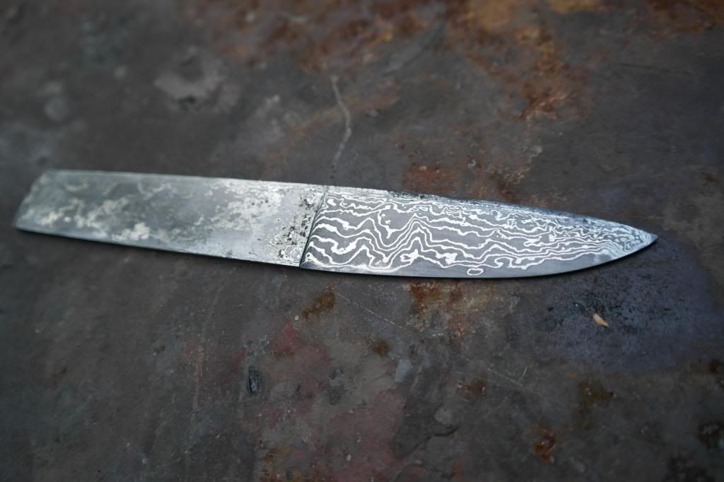

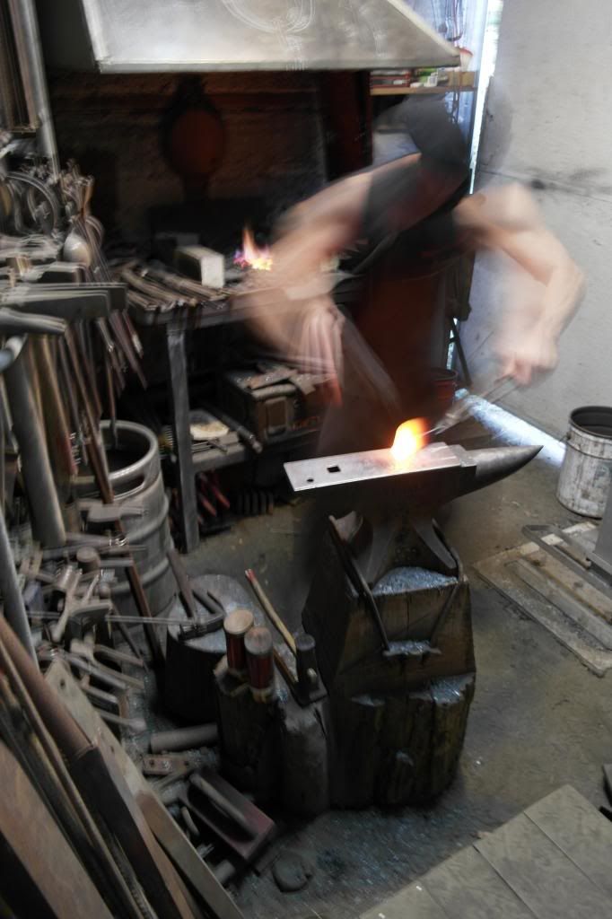

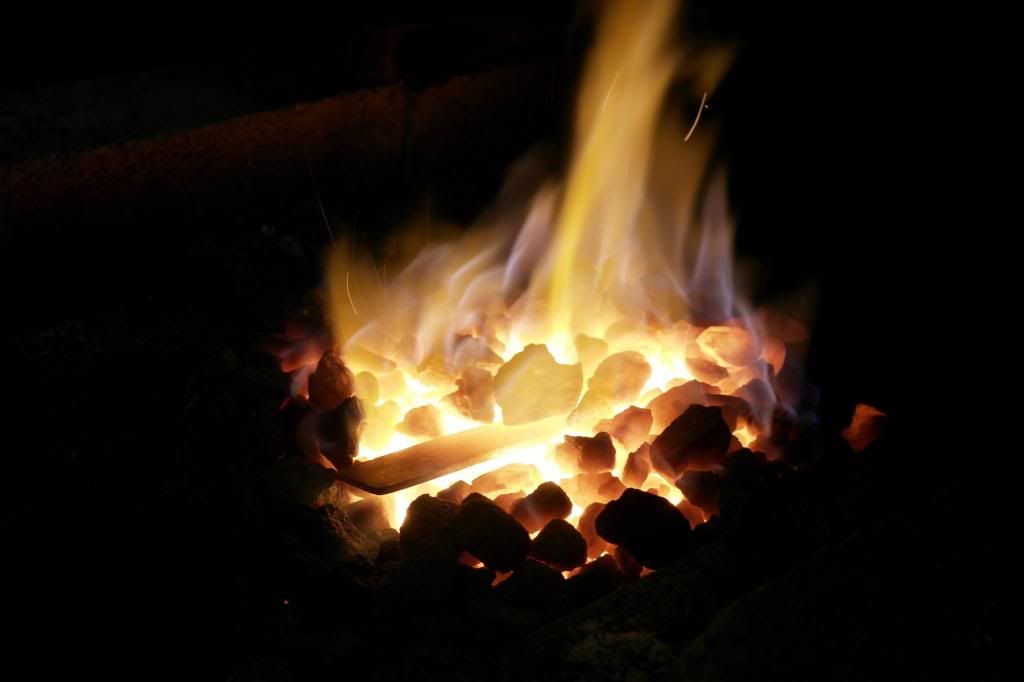

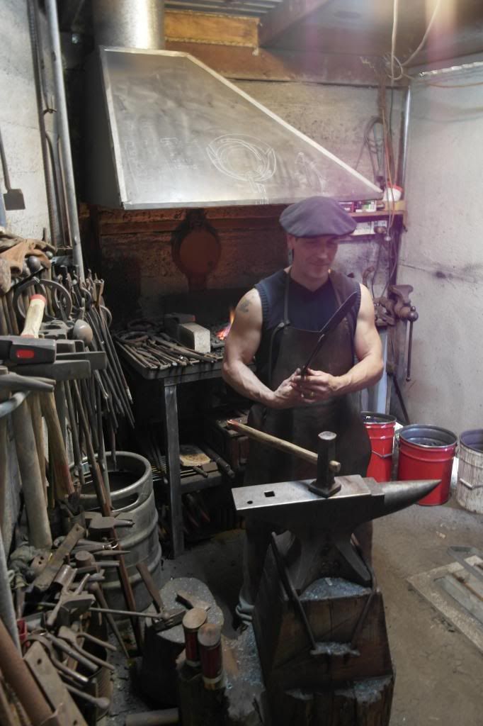

Bon, j'avais pas envie de passer la journée a l'atelier, du coup je suis allé voir mon pote qui a une forge.
On a commencé avec un bout de sanmai de totem2h. 39 couches de xc75 et de nickel.
Mon pote est celui qui a la sale gueule et pas l'air français.
Hop, dans la forge.
Je tape, je rechauffe, et je recommence. Mon pote me dit quoi faire parce que je n'y connais rien.
Il n'en faut pas plus pour me metre le sourire aux levres: mon premier couteau forge tout seul.
Un petit coup de backstand, un peu d'acide et voila.
La trempe, ce sera pour plus tard. Celui la n'aura pas de manche mais un sanmai en partie révelé et des gravures a l'acide. Bon ça sera quand j'aurai le temps...
