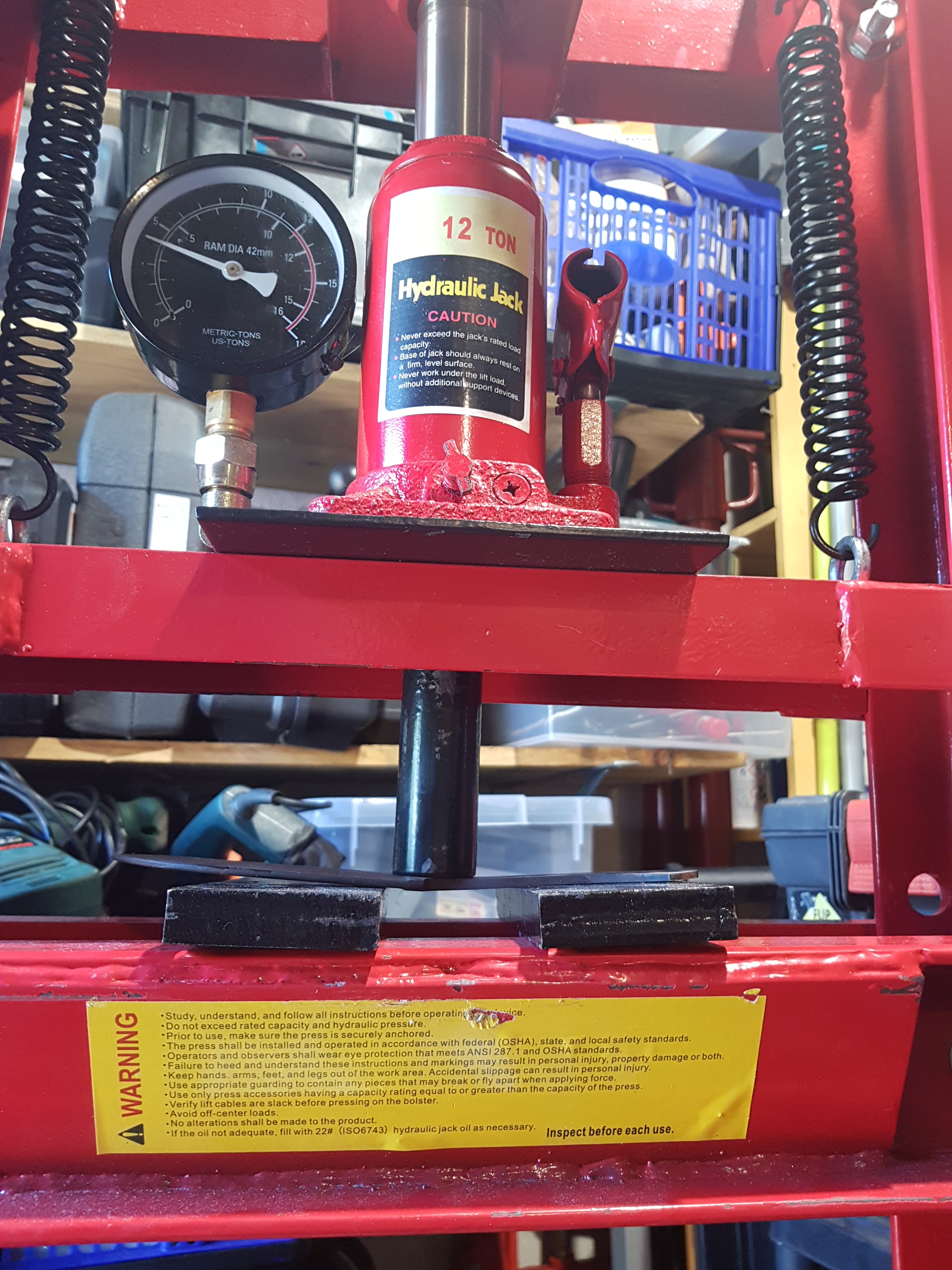

Et petit passage à la presse hydraulique, juste une image sympa d'un redressement de lame avec 4 tonnes de pression à la jonction lame manche :)
Il me faut la même machine pour faire des tests maintenant.. :lol:

La lame n’a pas cassée ..on a pas pu voir le grain …. rptd

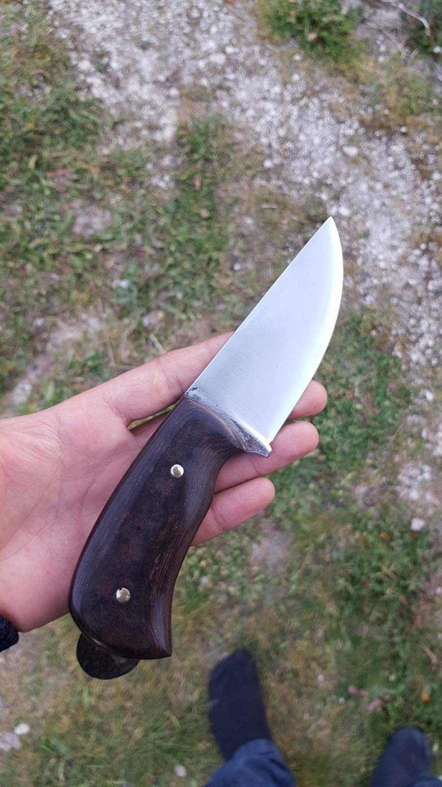

Sinon, après quelques cours d'émouturage du père Agone, mes couteaux ont maigri tandis que moi j'ai dû grossir (figurez vous qu'il cuisine aussi bien qu'il émout le gars..)
Avant:
Après:
Bon, ya 3 ré émouturages, du bois de cerf et des clous qui sont passés dans le tranchant entre temps. Puis je lui ai aminci le manche aussi histoire de conserver un certain équilibre visuel :D
J'aime bien la lame un chouya plus mince. Faut croire que des lames de moins de 5 cm de large au talon ça peut être beau finalement :lol:
De supers moments encore, merci mec ;)

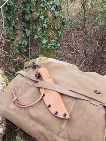

Un petit puukko plate-semelle, moins bourrin que d'habitude :D
C'est une vieille lame faite en stock removal en O1. Vu que j'aime pas accumuler trop de lames, mêmes imparfaites, vu que ça peut toujours servir à quelqu'un, je l'ai offert à un gars qui cherchait un truc dans le genre :)
Donc couteau de 18,5cm pour 8,5cm de lame, acier O1 3mm, trempe intégrale. À la base je devais faire un scandi, me suis foiré, donc je suis parti sur un scandi/sabre convexe.
Un ptit carrelet de bouleau madré, 3 rivets laitons et hop ça roule.
Pas de plate-semelle amincie, mais on garde le passe-lacet caché et j'ai fait un dos de lame arrondi, pour le fun. Mais attention, ça décapsule toujours les bières hein! :capello:
Un étui en chute de cuir fixé avec des rivets pour kydex, du grand art..
Bon c'est vite fait bien fait, les finitions sont pas au poil, mais bon, ça restera un bon outil!
