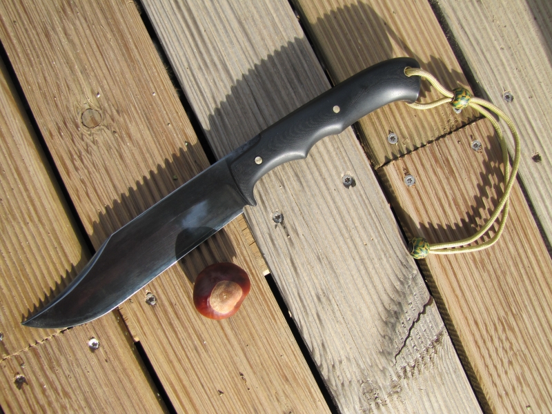

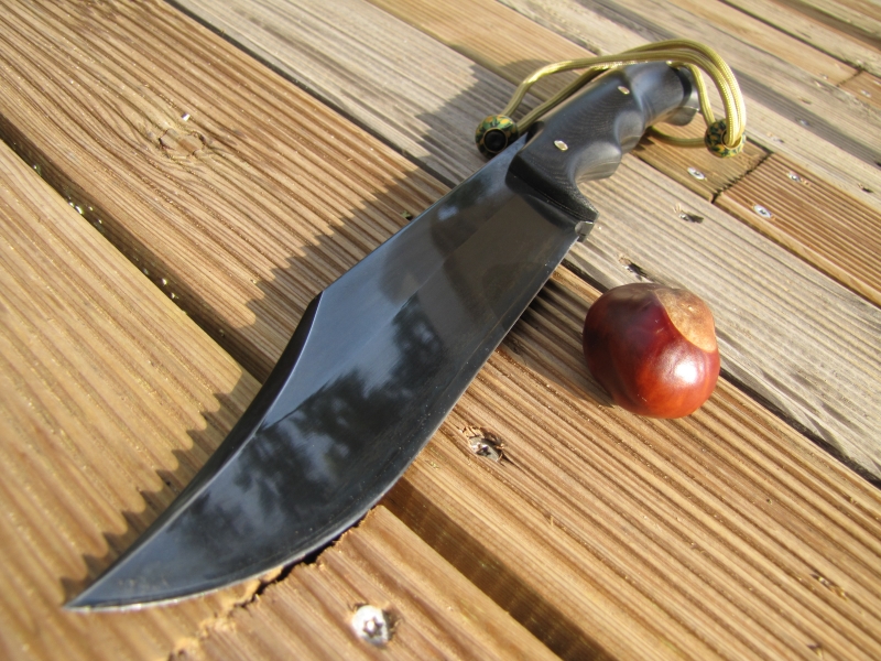

Messagepar ptit Fred » 13 Oct 2013 16:35
un autre: lame 90mcv8 de 16,5 cm, manche de 14,5.
un joli fourreau en cuir noir lui irait à ravir.
Fred.

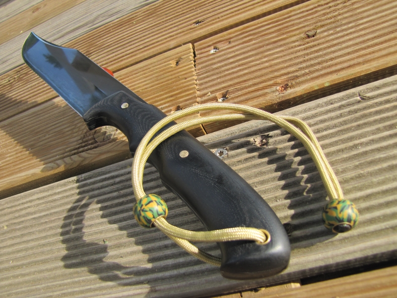

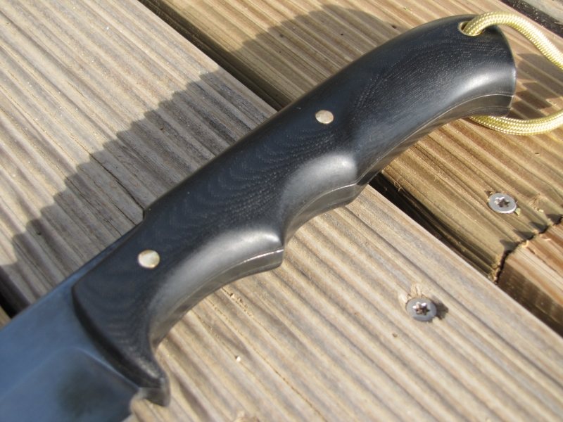

Messagepar Blue Dog » 13 Oct 2013 20:04
Là y'a du Bowie! Beau contre-tranchant :)
Par contre le manche est pas un peu trop long?

Messagepar G-M » 14 Oct 2013 07:22
Joli.
La lame est vraiment noir ou c'est un effet de la photo?

Messagepar ptit Fred » 14 Oct 2013 09:11
C'est vraie que le manche est un peu long mais il permet de le prendre en main de différentes manières.
La lame est vraiment noir, mais je précise qu'il s'agit d'un bronzage à froid et pas du gun kote c'est moins costaud et homogène.
