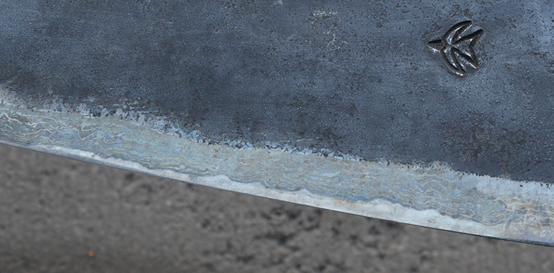

Messagepar nicow » 14 Juin 2021 21:55
:bave: Sublime!
Pour me coucher plus docte ce soir, peux-tu m'éclairer sur la couleur bleu qui met en valeur ces sublimes trempes sélectives (déjà un doute sur ce terme, c'est bien ça? :oops: ) ?
Un ajout de métal particulier, une patine d'expert au bleu de méthylène, un éclairage bleu lors de la photo ou la présence proche d'orques prêt de cette lame elfique? :idéepuisnon:

Messagepar sawyer » 14 Juin 2021 21:57
C'est clair que le rendu de la photo est incroyable :shock:

Messagepar Woodtz » 14 Juin 2021 23:03
Je dirais : le ciel + un filtre.

Messagepar Jonathan P. » 14 Juin 2021 23:18
nicow a écrit::bave: Sublime!
Non, les lignes que tu vois sont les lignes de démarcation entre plusieurs couches de métal. La lame est composée d'un feuilleté ("sandwich") de, en l'occurence, 5 couches:
vieux fer - nickel - acier dur du tranchant - nickel - vieux fer
(à vue de nez hein...)

Messagepar nicow » 14 Juin 2021 23:45
Merci pour l'éclairage d'un homme dans la pénombre. ;-)
Jusqu'ici je ne connaissais que le damas, lame homogène classique et San Maï (on se rapproche de ça non?).

Messagepar Jonathan P. » 14 Juin 2021 23:48
Oui, le san-mai c'est le sandwich le plus classique ("3 couches", comme son nom l'indique). Il y a des sandwichs dont la couche externe est, à elle seule, composée de damas par exemple...
Comme ici:
(bon, mais on s'éloigne du sujet du fil...)

Messagepar Fr@nk » 15 Juin 2021 08:20
j'y vois un bord de plage, avec le sable, la mer, et l'oiseau qui vole au dessus de tout ca #besoindevacances !

Messagepar Yiuz » 15 Juin 2021 08:41
Woodtz a écrit:Je dirais : le ciel + un filtre.
Oui tout à fait, quelques modifications des "paramètres" de la photo initiale sur Lightroom pour mieux faire sortir les différentes couches et le vieux fer. N'étant pas un photographe accompli je triche un peu pour que ça ressemble à quelque chose :ange:

Messagepar Yiuz » 15 Juin 2021 08:42
C'est exactement ça, avec du C130 au centre :chin:
