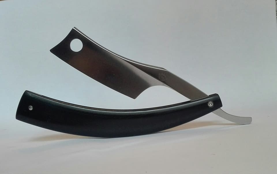

ASR a écrit:ouhla, c'est point sur ça :o :lol:
je lui ai fait un tiré en long au 1000 grit et 10 sec. dans le perchlo pour woir.
Et ça c'est qui c'est quoi ? Faisez la moi pas à l'envers, j'ai vérifié sur le site, ça y est pas. J'y aime bien moi ça. ça sent l'office ça, ça fleure bon le truc efficace à mort. Pis c'est joli.
Messages: 42826
Re: Les trucs d'Ali
Messagepar Carbo » 27 Fév 2018 21:56
ASR a écrit:Merci !
C'est juste trempé dans le perchlo Kissaki, et laine d'acier derrière, comme pour un damas ou sandwich.
Moi, c'est rarement aussi homogène en couleur, avec le perchlo. Tu fais quoi, sur ta lame, avant, niveau ponçage et polissage ?
Tu fais plusieurs bains de perchlo ?
Là, t'as quand même dû laisser longtemps et/ou faire un paquet de bains pour que ça soit si foncé, non ?

hey Carbo, la c'est 3 bains de 7- 8 sec. avec une finition 1000 grit.
ASR

bon après faut l'acier qui va bien O2, 110WCrV5, faut pas faire ça avec un XC100 ou C130 pour avoir ce genre de noir.

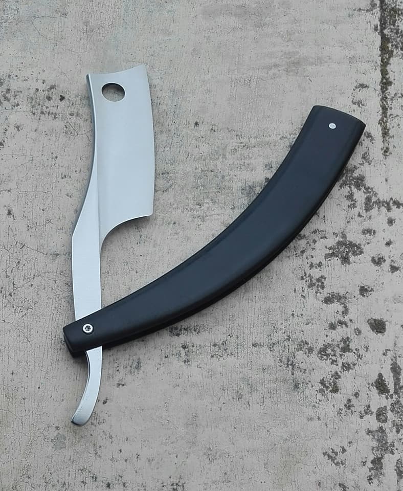

Messagepar ASR » 28 Fév 2018 23:14
j'ai trouvé une lame de CC derrière un meuble de l'atelier, du 1 ou 2 ans d'age, et l'ai fini, 15/16 (24mm) foulolo - 1.2008 et G10
