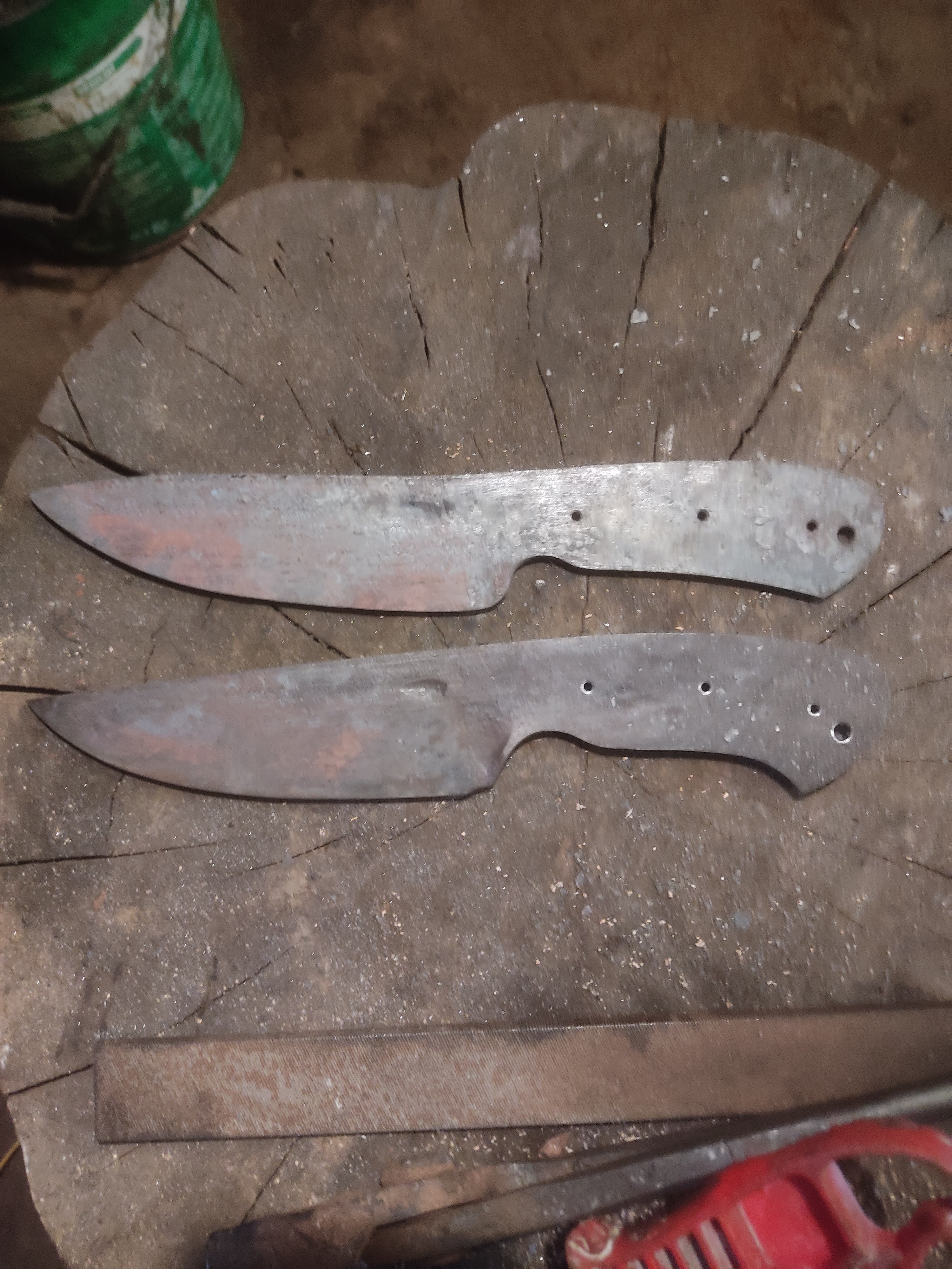

Puis je me suis amusé sur deux lames, forgées au plus près (juste eu à reprendre les tranches pour les mettre d'équerre mais la ligne est sortie au marteau uniquement, faudrait que je me mette à faire des pesées )
Un Birdymuk "long hunter" de 14cm de lame en 4/4,5mm
Un autre de 15cm de lame, a peine 5mm au plus épais pour un amincissement progressif à 3mm au cul. J'ai continué cette histoire de bourrelet forgé au niveau de la garde/ricasso, déjà un peu plus propre mais toujours pas ce que je veux..
Bon j'ai encore du mal à avoir une garde qui revient suffisamment vers le manche au marteau uniquement, mais ça va venir

el-Lapsa a écrit:Puis je me suis amusé sur deux lames, forgées au plus près (juste eu à reprendre les tranches pour les mettre d'équerre mais la ligne est sortie au marteau uniquement, faudrait que je me mette à faire des pesées )
Bin voilà ..un truc que tu sais faire thup

J'aime bien celui du haut thup

el-Lapsa a écrit:Puis je me suis amusé sur deux lames, forgées au plus près (juste eu à reprendre les tranches pour les mettre d'équerre mais la ligne est sortie au marteau uniquement, faudrait que je me mette à faire des pesées).
Victor, question de curieux, pourquoi faire des pesées ?

Messagepar el-Lapsa » 29 Sep 2023 13:24
C'est juste pour avoir une idée de la perte de matière entre l'acier utilisé, la quantité perdue en cours de forge, puis la quantité retirée ensuite par abrasion, l'objectif étant de tendre vers une lame avec la forme la plus aboutie au marteau, en un minimum de chauffe :)
