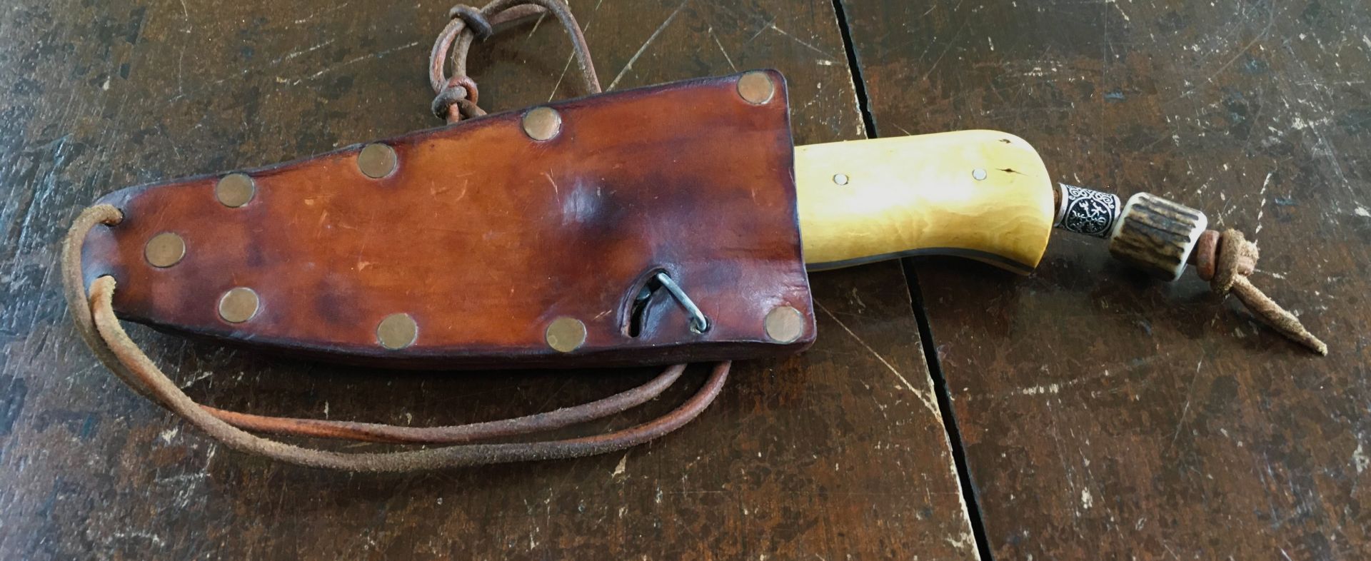

Après j'ai testé avec un rivetage un peu serré il y a largement assez de friction pour que ça tienne bien tête en bas, le truc c'est est-ce qu'une fois le cuir patiné la rétention sera toujours suffisante..
Ensuite il y a aussi l'astuce de prévoir une perle avec assez de friction ou un noeud pour pouvoir faire ça:
Dans ce cas il suffit de relever l'étui sur la lanière pour libérer la tension et dégager la boucle, éventuellement je peux améliorer le truc avec une encoche pour que le lacet reste bien près du manche du couteau sous l'étui.

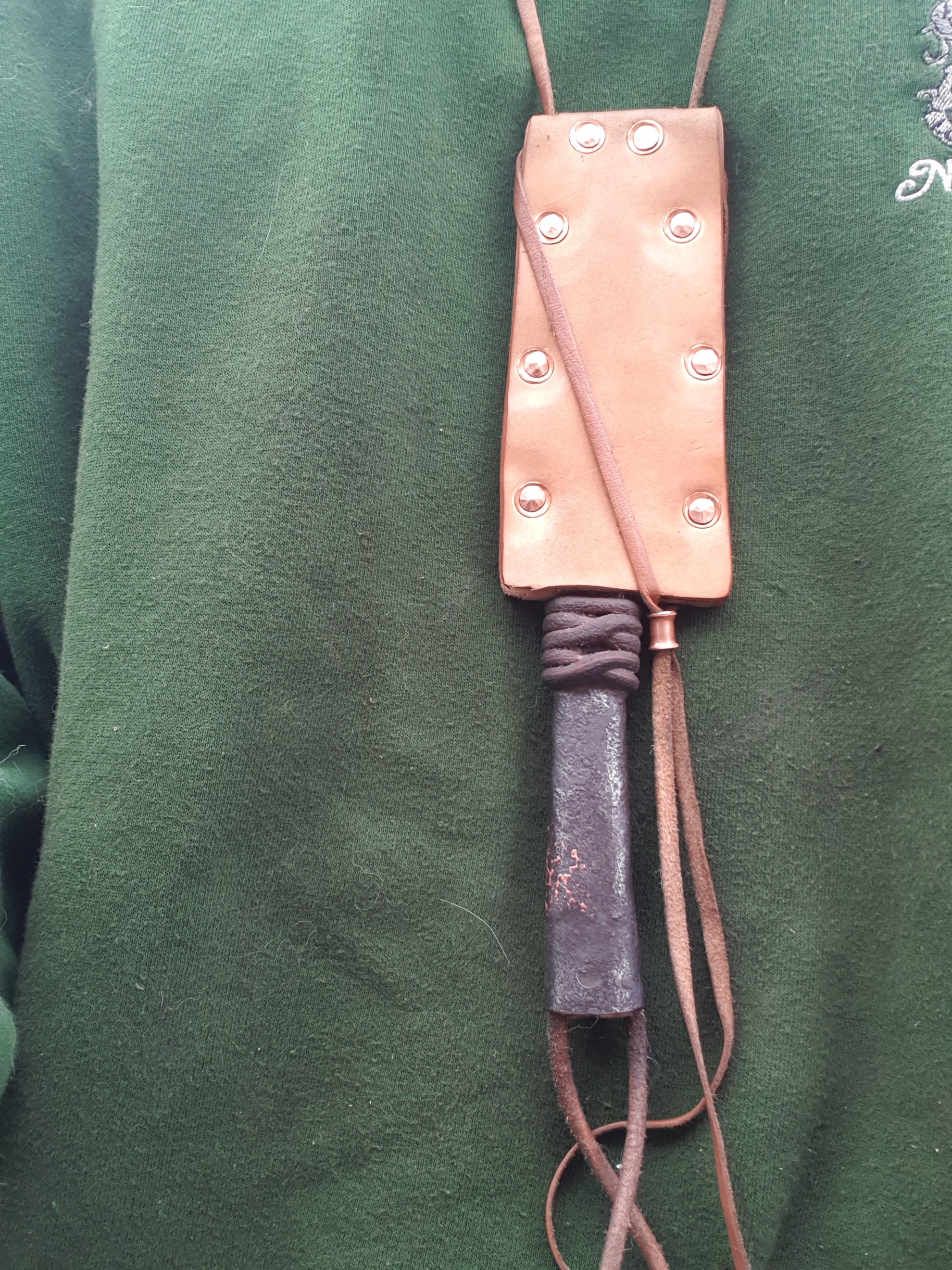

Re: Victor Platzer
Messagepar Hieronymus » 12 Oct 2023 15:10
Et en retirant le dernier rivet et en plaçant un gros bouton de col sous le talon ?
Sinon, tu laisses le cordon assez libre en haut (par exemple à travers des œillets) prolonges le cordon jusque sous le talon, et c'est le poid du couteau qui servira à le maintenir dans l'étui).

Messagepar el-Lapsa » 12 Oct 2023 15:15
Il faudrait le décaler plus sous le ricasso de la lame mais j'ai peur que la sortie ne soit pas très fluide.
Je testerai plutôt avec un rivets mobile je pense :)

Messagepar el-Lapsa » 12 Oct 2023 15:20
G-M a écrit:Où en faisant l'étui plus long, moulé et qui englobe le petit tressage? Ça le tiendrait en place peut etre
Ça peut! Après c'est pareil si l'équilibre du bon degré de friction dépend trop de l'ajustage du cuir avec le temps la rétention peut diminuer, le temps que tout trouve sa place dans l'étui..
Après là le couteau c'est une merdouille, sur le modèle a pointe tombante le manche est plein donc il y a pas trop d'aspérité sur laquelle se caler pour assurer la rétention..

Re: Victor Platzer
Messagepar el-Lapsa » 12 Oct 2023 15:21
Hieronymus a écrit:Image
Voilà, c'est ce dont je parlais avec l'encoche pour caller le fil bien contre le manche, ça évitera qu'en forçant il soit amener sur le fil du couteau.
Et en effet le poids du couteau est directement soutenu par le lacet, donc l'étui à peu de chance de voir bouger :)

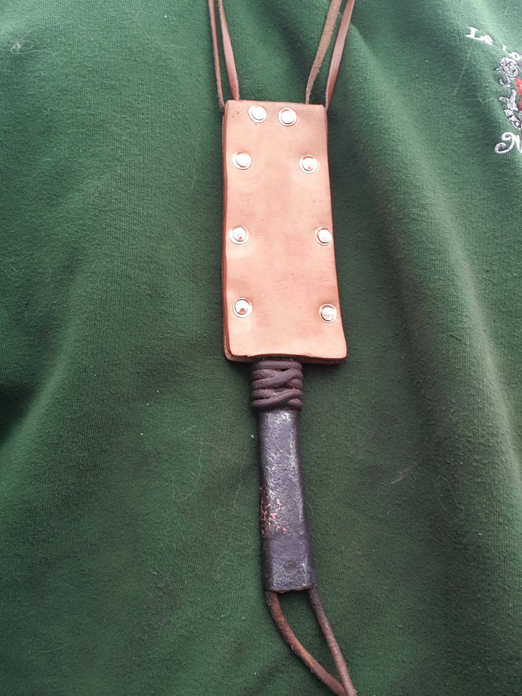

Messagepar phd29 » 12 Oct 2023 20:15
Ce système en couteau de cou depuis 2 ans me sert bien ..une fois que l’on a pris le coup c’est facile à sortir et à remettre en place ….c’est rustique et solide ..
