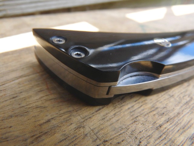

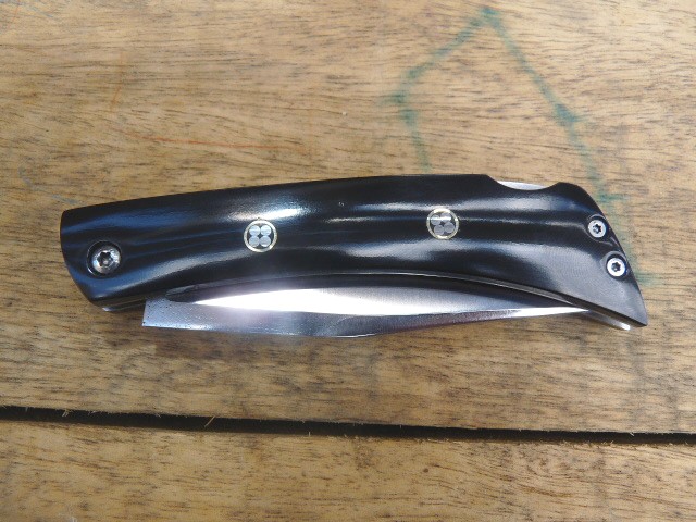

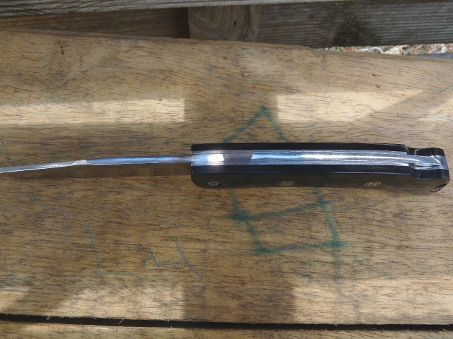

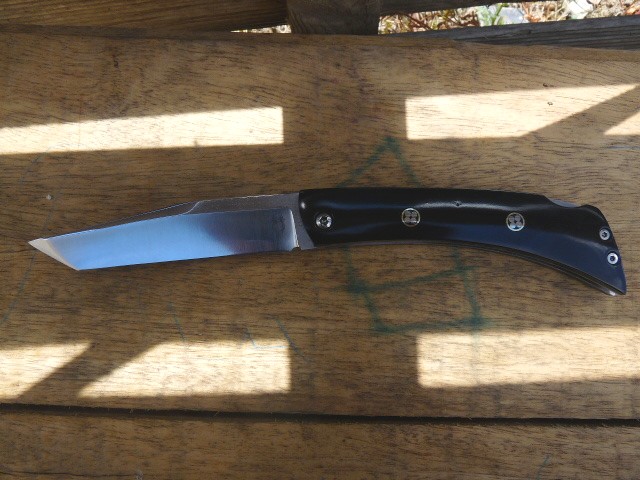

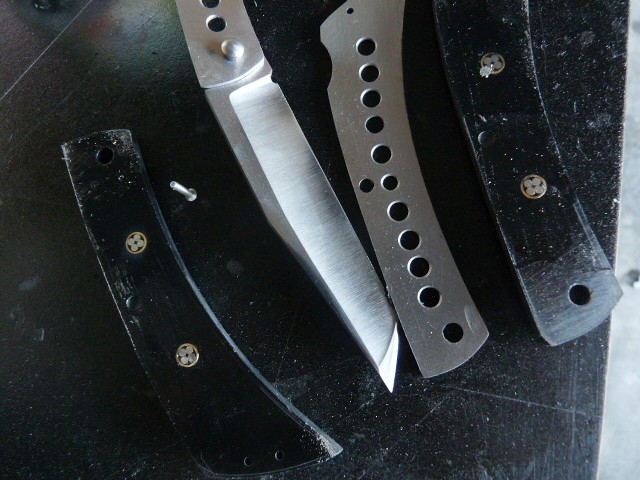

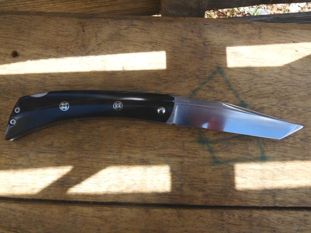

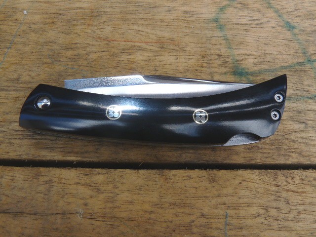

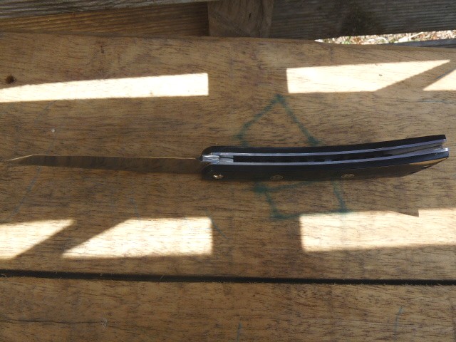

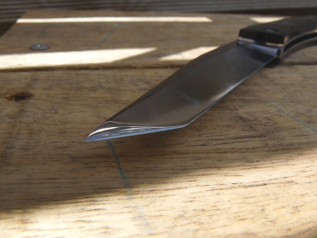

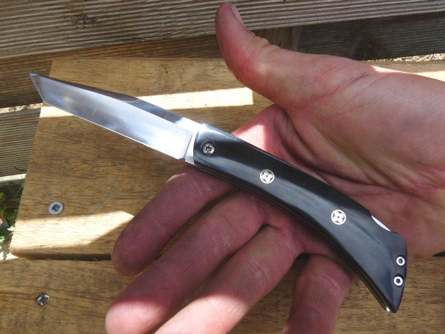

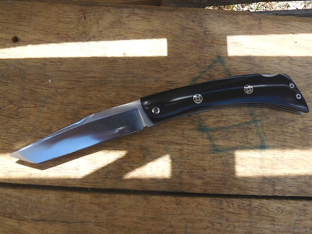

ça y est, malgré le réveil de 2h à 4h grâce à bébé, j'ai fini!
Croisement entre un 110 et un tanto
Couteau pliant, système lock-back
Lame en XC75, 3mm d'épaisseur, émouture creuse et pointe renforcée

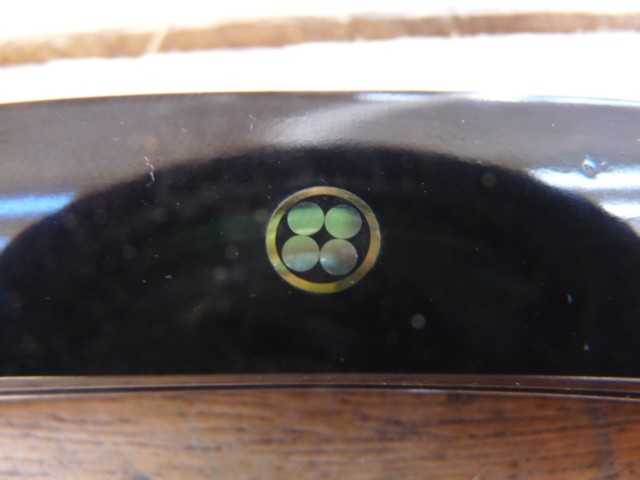

Le manche est en micarta papier noir (pour rappeler le bois laqué noir) avec deux mosaïcs pins maison, deux platines allégées en 430, montage par vis M2, M3 et axe de chez thierry
Longueur totale:19,5cm
Longueur lame: 8,7cm
Poids: 100 grammes
Le seul soucis que j'ai rencontré, c'est qu'un des taraudages de l'intercalaire est de travers, dans le cas où il faudrait le démonter plus tard, je préférerais le faire moi même, parce qu'il a fallut ruser pour monter le couteau avec la tension du ressort.
Pas de bol, la plaquette qui m'a échappé des mains au polissage, d'où le petit poc entre les deux pins sur le coté droit, je vais tâcher de gommer ça.
Les photos:
(hier soir)

c'est fort chouette aussi.

Franchement réussis ces dernières réalisations. thup

Marrant le coup des mosaic pins uniquement décoratifs !
J'aime beaucoup ton manche (couchés tous), moins fan de la lame tanto, mais très sympa tout de même … et question ajustage, ça commence à être méchant tout ça, féloches thup !

moi j'aime bien la lame tanto
