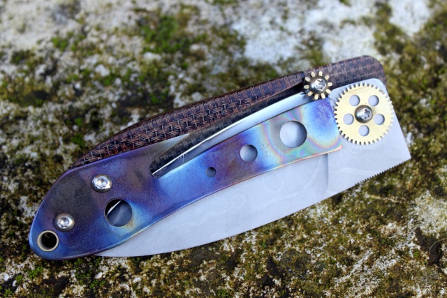

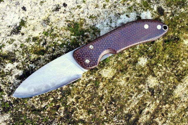

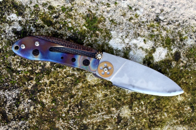

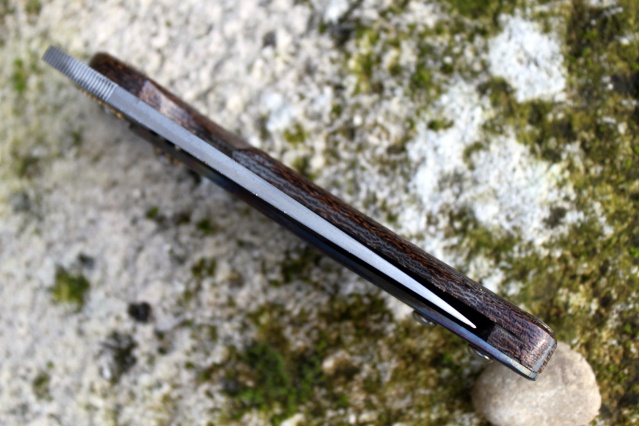

Messagepar kurios » 01 Juin 2013 20:15
Merci.
Premier pliant à blocage
Lame forgée, 11 couche, white paper steel au cœur.
Manche en micarta "barbwire" sablé et poli
Platine blocante (liner-lock/framelock) en titane grade.5, anodisation sauvage au chalumeau
Plus quelques engrenages en laiton pour faire plus steampunk.
11,5cm fermé, 19,5 ouvert, 8,5 de lame et 88 grammes sur la balance de la cuisine. L'épaisseur dépasse à peine le centimètre pour ne pas gêner dans la poche.

ça sert à quoi tes roues dentées ?
Messages: 68726
Re: Kurios Arts
Messagepar kurios » 01 Juin 2013 20:31
A faire joli. :snob:
La grande sert de rondelle de pivot et la petite de butée d'ouverture pour le frame.

kurios a écrit:A faire joli. :snob:
c'est quand que tu fais un truc où les roues dentées auront leur vraie fonction ?
Messages: 68726
Re: Kurios Arts
Messagepar kurios » 03 Juin 2013 06:54
Quand j'en aurais avec des modules qui correspondent et des dimensions utilisables, mais c'est prévu. :P

Joli, j'aime beaucoup le contraste entre le coté pile et le coté face … un petit air de Ying / Yang. Bravo
Par contre, il n'y a pas trop de risque de s'accrocher avec la pointe qu'il y a dans le liner ???
