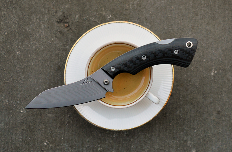

Messagepar Lgwt » 03 Juil 2021 17:23
Un p'tit tout flashy :mouarf:
#312, Couteau de poche 3 doigts à pompe arrière
Lame et bascule N690Co 3.2mm
Ressort fibre de carbone
Platines titane microbillé
Plaquettes Micarta indus violet sur intercalaire G10 noir
Longueur ouvert/fermé/tranchant : 174/98/75mm
Poids : 94 grs
Lgwt
Messages: 1766
Inscrit le: 01 Oct 2016 19:25
Re: Lgwt
Messagepar Jonathan P. » 03 Juil 2021 17:28
Très sympa, mais je préfère vraiment la ligne plus "classique" du modèle:
