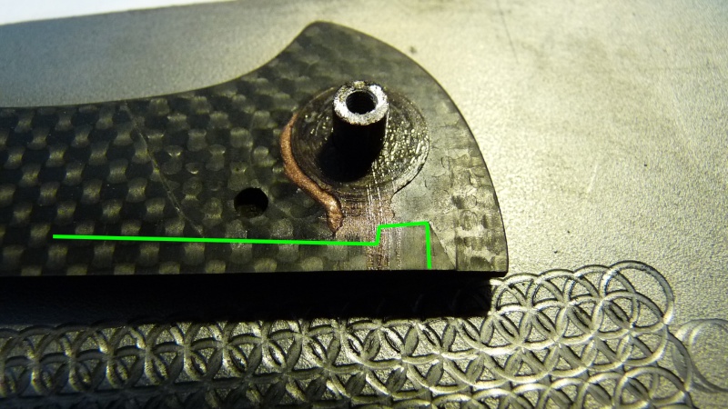

encore une question pour Jérôme … pourquoi décaisser les plaquettes autour du pivot ?
çà ne crée pas un point faible qui pourrait à terme favoriser l'apparition d'un jeu latéral ?

dom a écrit:encore une question pour Jérôme … pourquoi décaisser les plaquettes autour du pivot ?

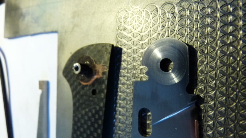

en fait cela permet d'éviter de rayer la lame autour du pivot, par ce moyen il n'y a que les parties cachées qui marquent ainsi:
je laisse une petite partie dépasser sur le haut de la lame afin de pincer celle ci plus haut que le pivot:
(j'ai représenté l'emplacement de la bascule en vert)
c'est ce que j'ai vu sur des slip joint US
ça me permet d'avoir au contraire très peu de jeu pour un minimum de friction, car plus il y a de friction plus il faut un ressort puissant pour ramener la lame et du coup ça fait des couteaux dur à déverouiller (je bosse là dessus depuis le sicac)

limpide!

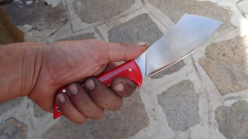

Je crois que le problème principal avec un couteau comme ça, c'est que la forme est suffisamment inhabituelle pour qu'on ait du mal à s'imaginer ce que ça donne en main, et surtout à l'usage, c'est un peu déroutant.
Mais (et la qualité de réalisation visible y est sans doute pour beaucoup), c'est un couteau qui me rend curieux, qui donne envie de l'essayer.
Bon, je crois que j'ai même compris ta réponse à la question de dom que je m'étais posé aussi.

ok , je comprends et rejoins Abou dans son analyse :wink:

je crois que la 1ère qualité de ce schlass c'est sa forme, suffisamment inhabituelle, pour ne pas être comme souvent dans le désir des autres...
Et pour une fois oser se faire "plaisir" avec un couteau que l'on a CHOISI!…………..enfin je souhaite au futur proprio beaucoup de réflexions intelligentes, amusées, drôles de la part des gens qui on un peu de goût voire le sens de l'humour.………..!
