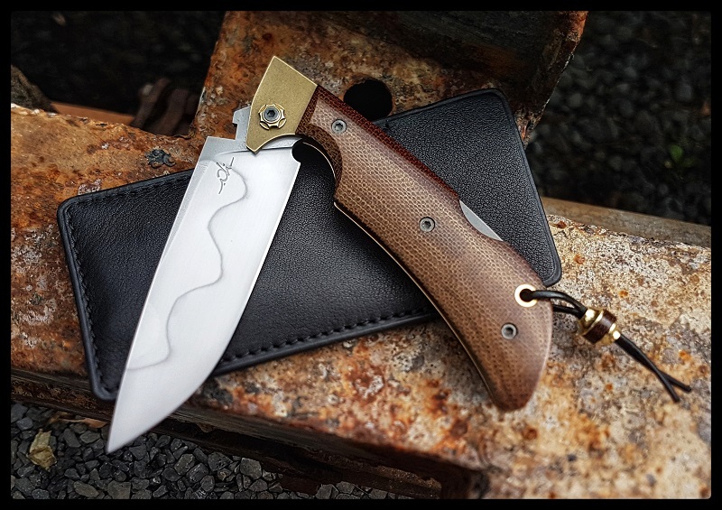

#313, couteau de poche 4 doigts, pompe arrière
Acier XC100 TS de 3mm (lame et bascule), ressort XC75
Platines laiton avec plaquettes Micarta vintage
Longueur ouvert/fermé/tranchant : 203/120/93mm
Poids : 155 grs

Je le trouve sympa celui-là. A part le trou :) Le micarta à l'air superbe. thup
J'aimerais bien le prendre ne main pour voir.

J'aime beaucoup cette ligne.

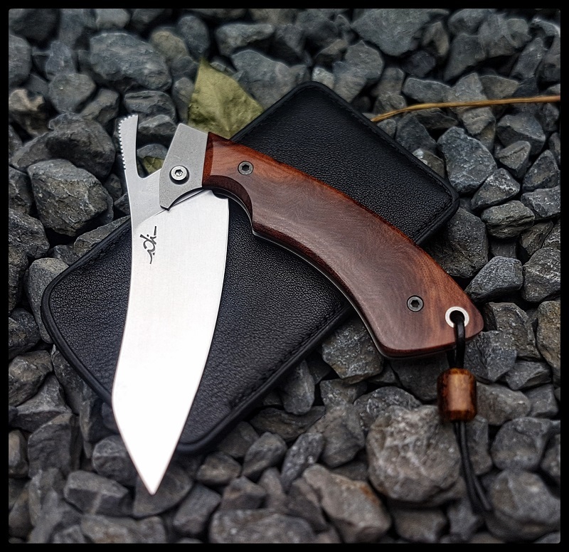

#314, Couteau piémontais 3 doigts ultralight & ultraslim
Acier 90MCV8 de 2mm
Platines titane 1.3mm avec spacer alu 7075
Plaquettes Micarta vintage
Longueur ouvert/fermé/tranchant : 180/114/84mm
Poids : 53 grs :king:

Magnifique comme j'aime celui là.

j'ai une question stupide, j'ai l'droit ?
comment tient la perle sans noeud derriere ? il est donc dedans, alors la perle est faite d'une réunion de 2 "hémi-perles" ?

epaulement interieur, et noeud caché ?

Lacets en cuir coupés en biseau pour l'insertion dans la perle, je pense qu'elle tient simplement par adhérence.
