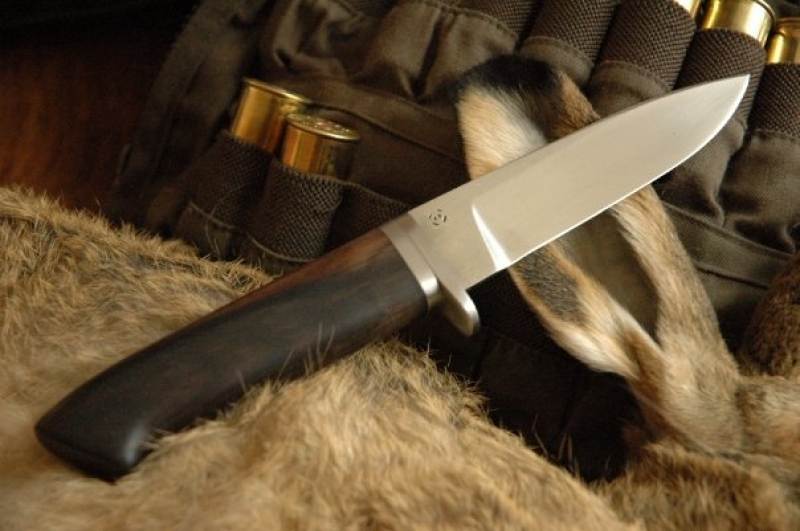

ptit Fred a écrit:Mon ami a perdu le couteau que je lui avais fait.
Déjà très contrarié par la perte il a fini par se retrouver en manque.
Je vais essayer de résoudre son problème avec ça!
Fred.
Ca tombe bien, je suis aussi chagriné d'avoir perdu un de mes couteaux... t'as toujours mon adresse ?
Je dois avoir ça quelque part :wink: .
Fred.

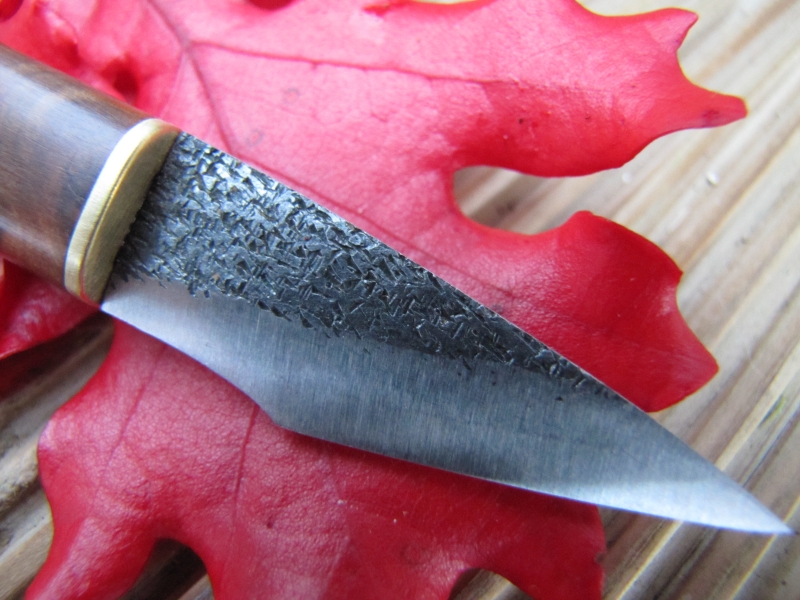

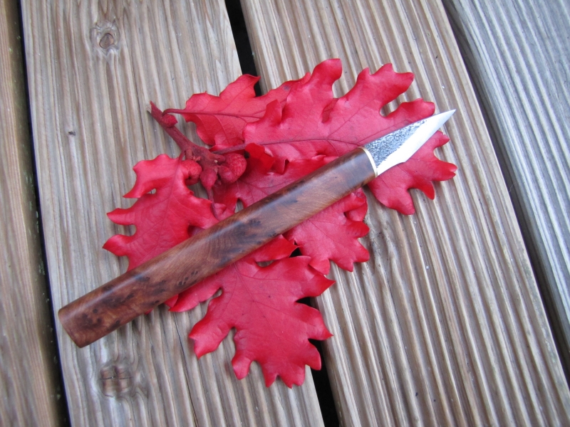

Un autre, pas terrible je pense que la courbe du dos de la lame est en trop.
L'idée était de tester le traitement thermique du sanmai XC10 XC100, j'en ai profité pour tester une toxification du plat de la lame approchant de l'état de surface des higo.
Reste à polir le tranchant
Fred.

Messagepar Blue Dog » 02 Nov 2013 15:12
Joli scalpel!

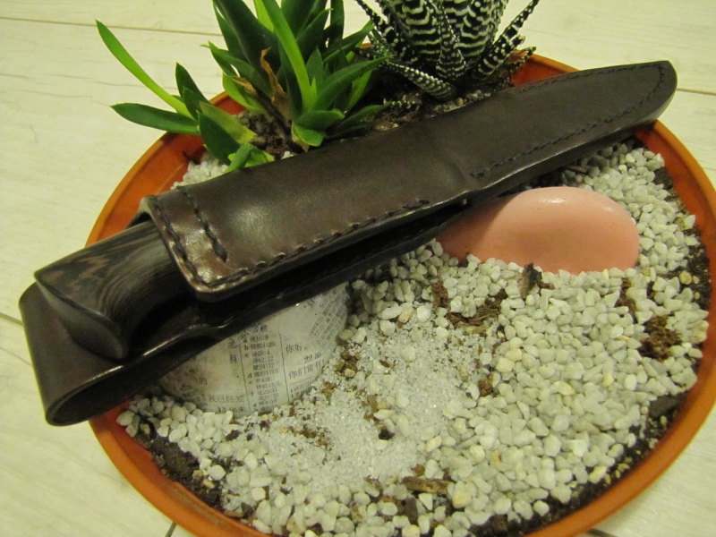

Voilà le fourreau, l'idée c'était de redonner confiance à mon ami et qu'il n'hésite pas à prendre son couteau pour partir à la chasse.
J'ai donc opté pour un système qui sert le manche et l'empêche donc de tomber sans avoir à verrouiller quoi que ce soit un peu comme un kydex.
Le couteau qu'il y a dedans
et le couteau que mon pote à perdu pendant une sorti.
mieux perdu dans un bois qu'au fond d'un tiroir.
Fred.

Messagepar Blue Dog » 08 Nov 2013 22:44
Tu as mis un insert métallique (genre languette souple) dans l'étui?
Y'a une progression notable entre le premier et le dernier couteau, surtout sur la garde, bravo! :D

Messagepar ptit Fred » 09 Nov 2013 00:00
Blue Dog a écrit:Tu as mis un insert métallique (genre languette souple) dans l'étui?
Exacte :D , dans du Z20C13 ( acier pour faire les ressorts), j'en ai fait une pince qui fait le tour du manche là où la couture est double.
