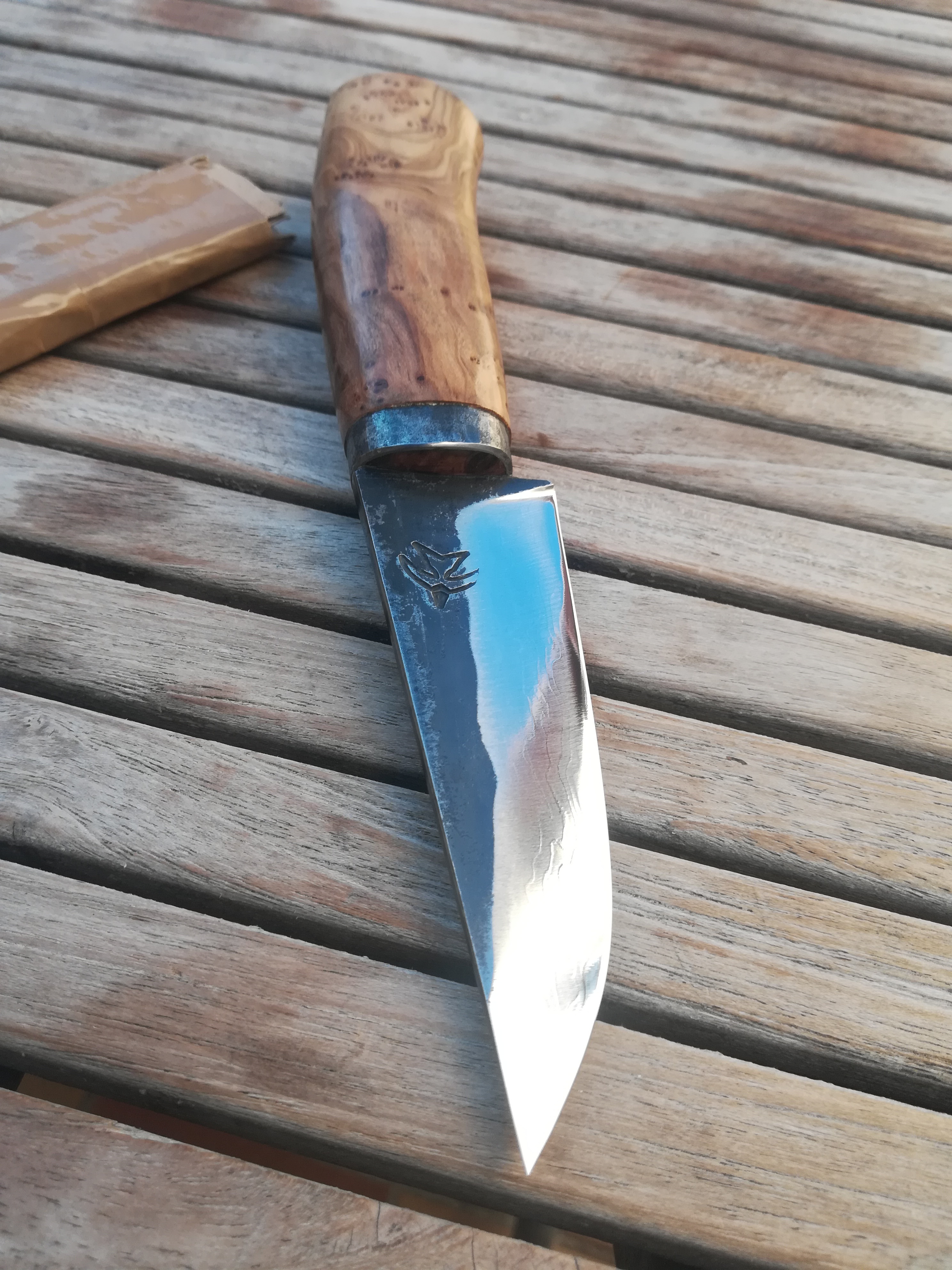

Un nouveau venu !!! Utilitaire suminigashi acier shirogami 2 et loupe d'olivier !!! :yet Image
Il tombe parfaitement dans ma main de gars trapu du sud. Il va m'accompagner dans le maquis c'est sûre !
La lame est belle, je suis bluffé… Je pense que je vais en prendre un autre dès que possible.
Merci Pierre et merci a la personne qui me l'a vendu et qui fait mon bonheur.
