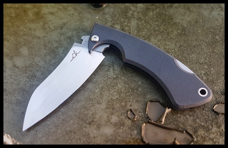

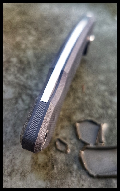

Messagepar Lgwt » 04 Oct 2021 14:43
#321, couteau de poche 3 doigts, système à pompe arrière
Acier 90MCV8 de 3mm avec ressort fibre de carbone
Manche G10 démontable
Longueur ouvert/fermé/tranchant : 172/100/76 mm
Poids : 56 grs

Messagepar Hubert T. » 04 Oct 2021 17:53
Manche démontable !?
Le passe fil au cul est fileté et la plaquette pivote une fois l'axe ôté ? En prenant soin de la cintrer légèrement pour désengager les pions internes ?
Boulot de dingue, encore.

Messagepar Lgwt » 04 Oct 2021 19:59
Hubert T. a écrit:Manche démontable !?
Démontable oui bien sûr
Ce sont juste des montages serrants pour les goupilles, stop pin et axe de bascule
Le tube de passe-lacet verrouille le tout, montage serrant également
Tout simple quoi... :mouarf:
