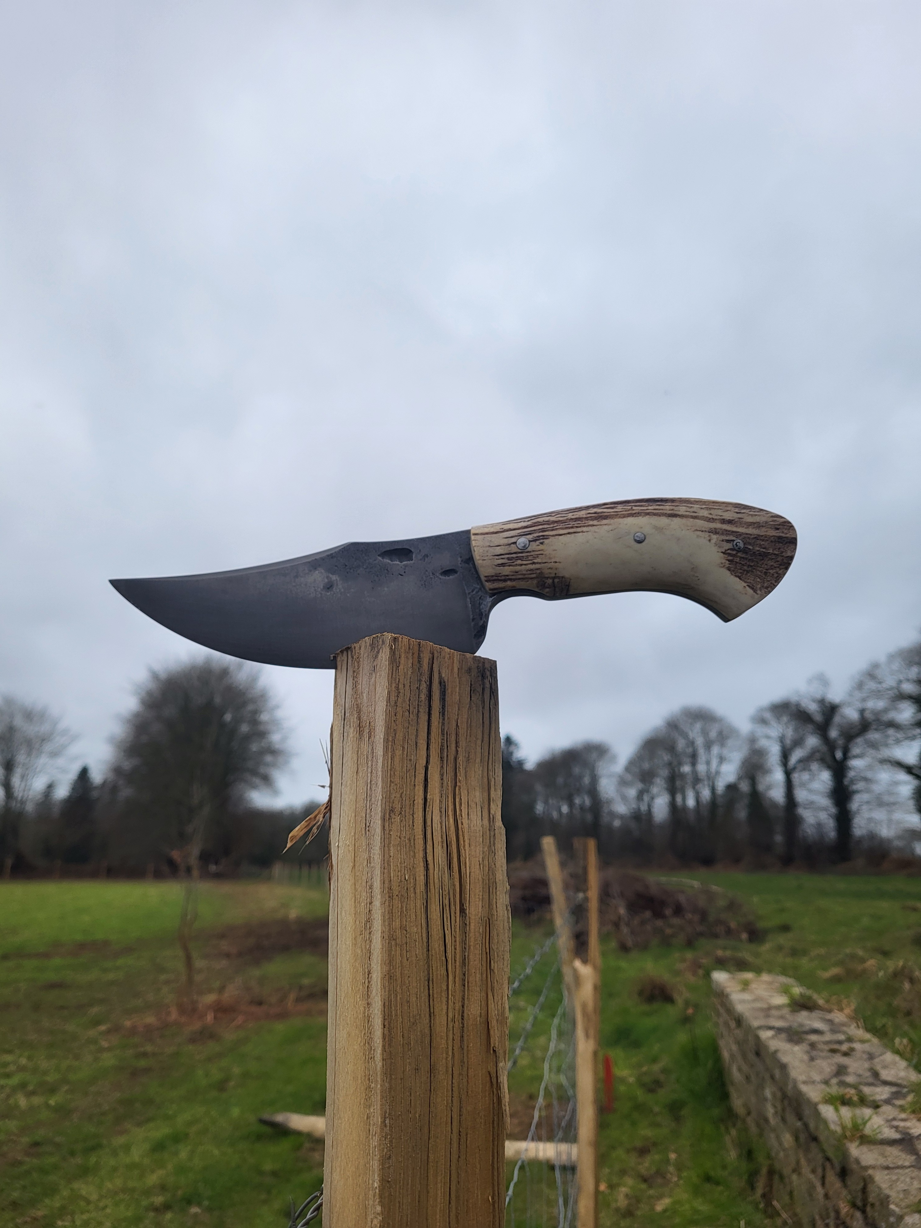

Et un ptit Bowie du Dimanche!
Lame forgée en acier 80CrV2
Garde forgée en relief
Plate-semelle amincie
Contre-tranchant unilatéral
Passe-lacet caché
Manche bois de cerf
Pas simple le manche de celui-ci, entre adapter le profil, garder une bonne ergonomie, éviter la moelle et garder un maximum de croûte, sur une plate-semelle amincie qu'on peut pas mettre à plat a cause de la garde en 3d.. :fou:
M'enfin je suis content, je lui trouve une super gueule! :)
Plus de photos demain!

La lame a quelle longueur ? 14 cm ?
Messages: 9345
Re: Victor Platzer
Messagepar el-Lapsa » 21 Jan 2024 21:02
Et ben merci beaucoup! :oops: :lol:
Faut que je réverifie pour la longueur de lame mais 14-15cm oui, en 4,5mm :)
