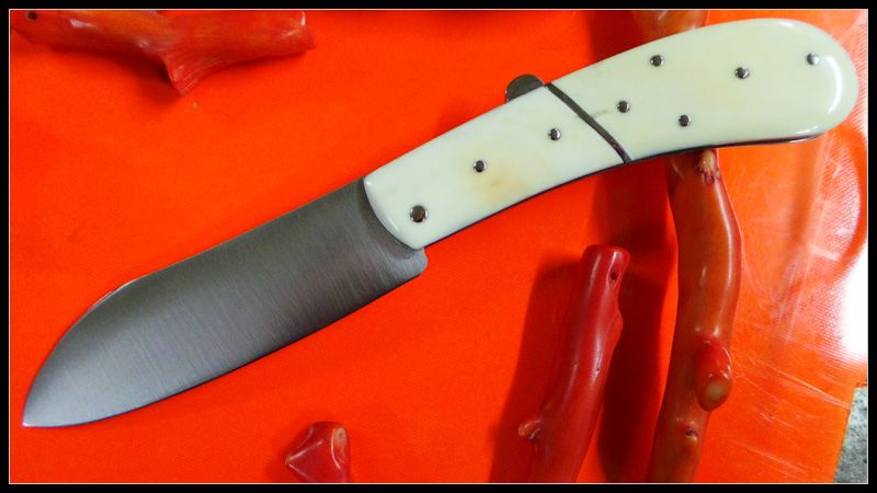

Superbe coutal ! ;)
Bon, les photos sont pas trop moches non plus... :o

J'aime bcp l'élégante finesse qui se dégage des modèles de Guillaume ANTONIUCCI comme sur ce dernier thup

yes, c'est propre, et la guèpe qui passe, sympa :-)
c'est originale ces mitres "longues"…. j'aime bien :-)

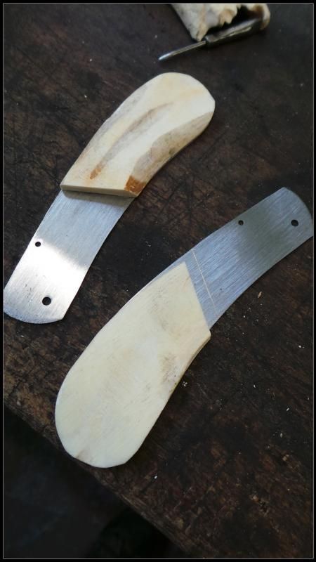

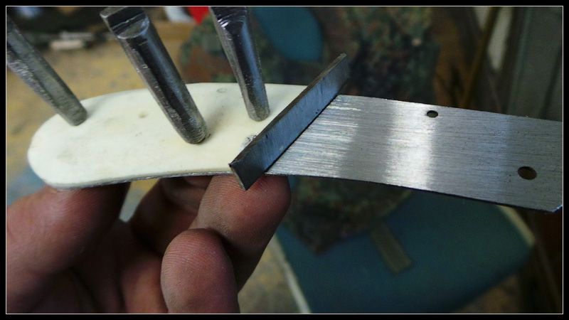

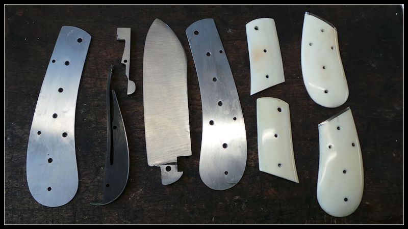

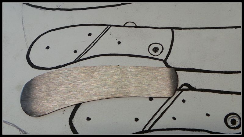

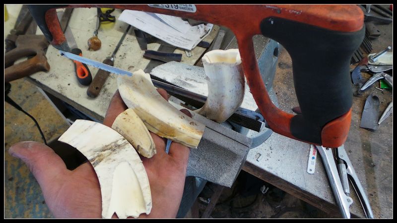

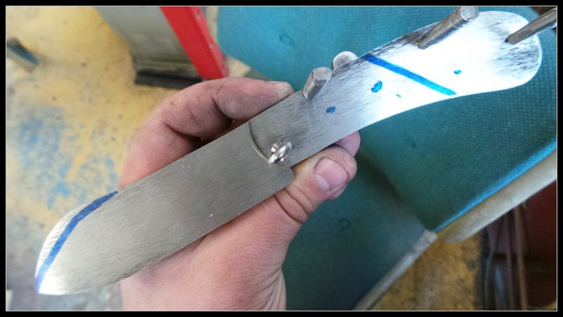

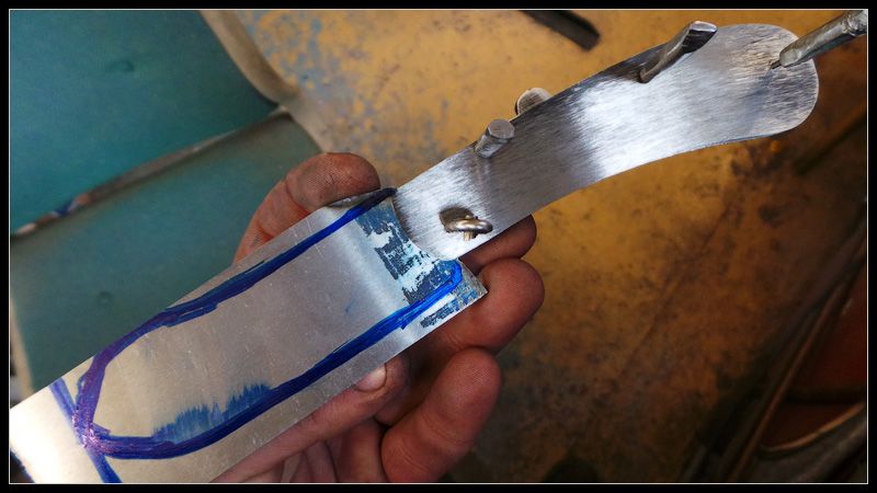

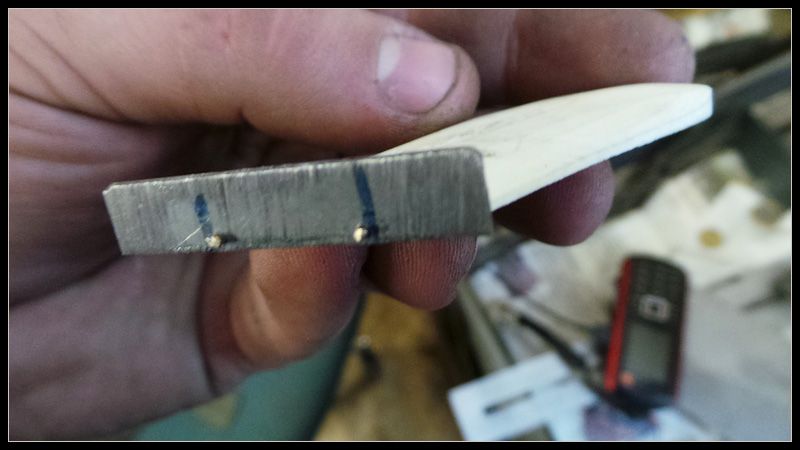

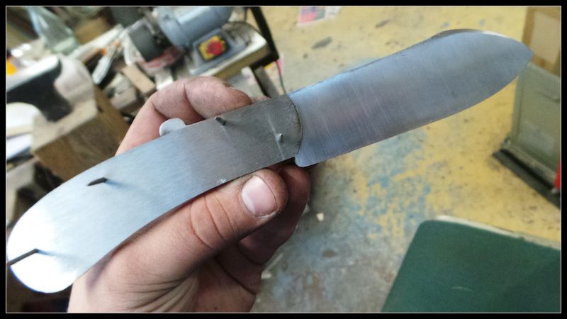

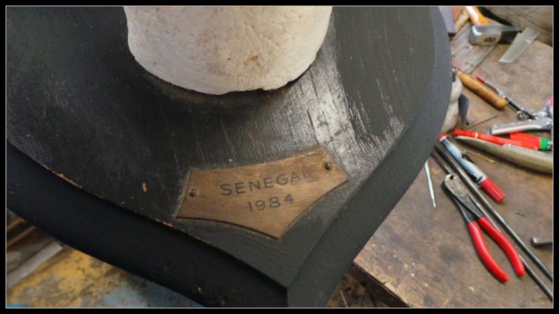

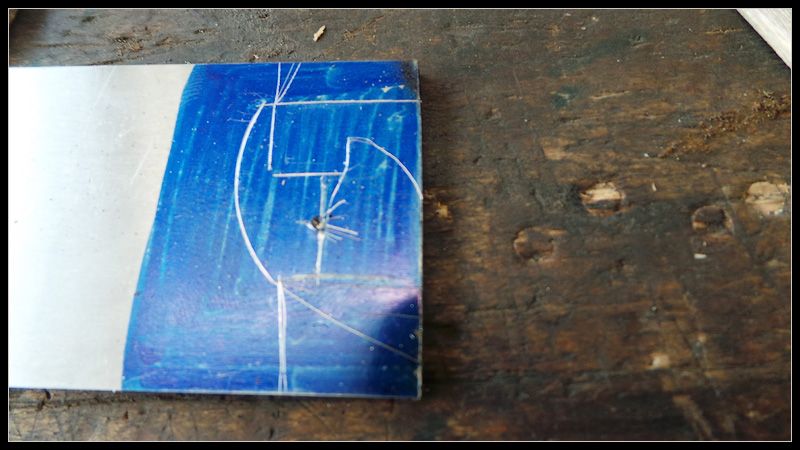

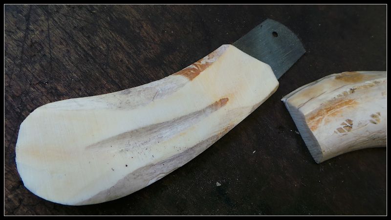

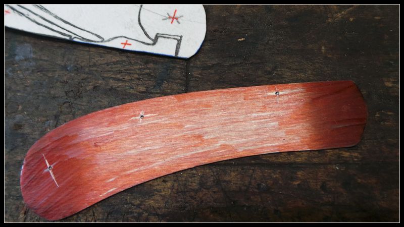

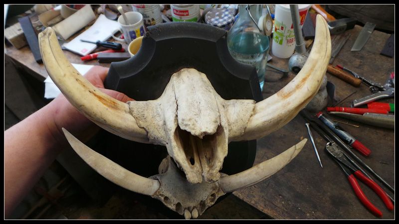

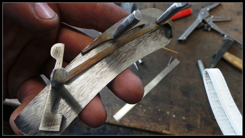

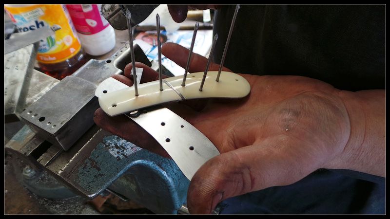

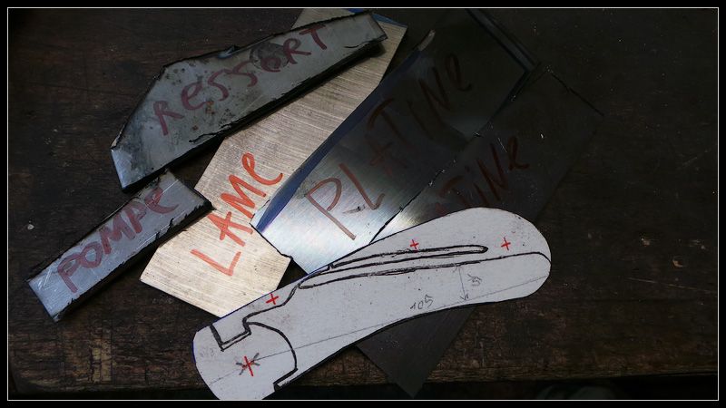

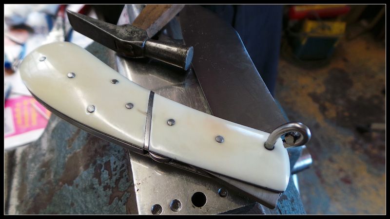

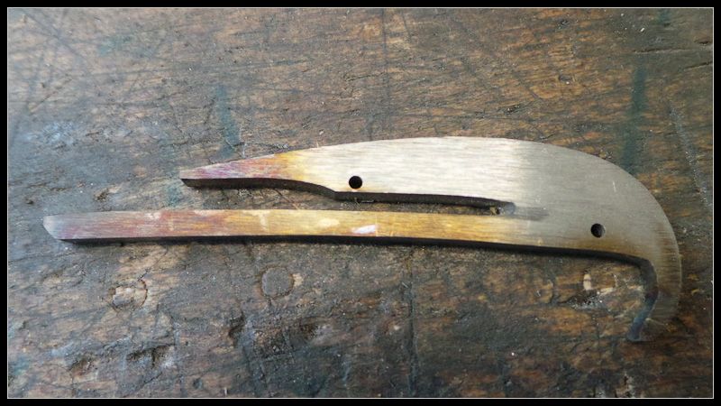

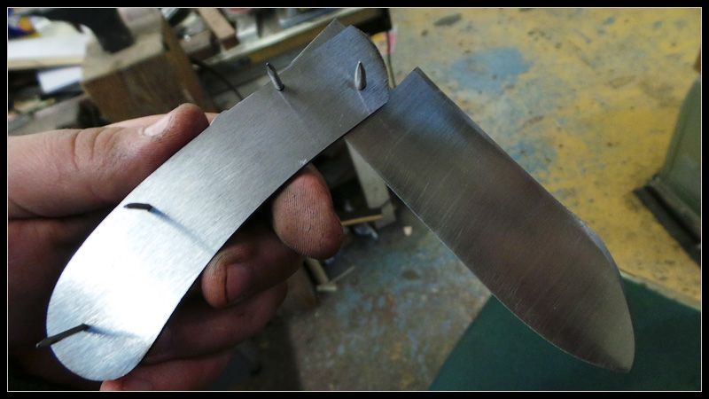

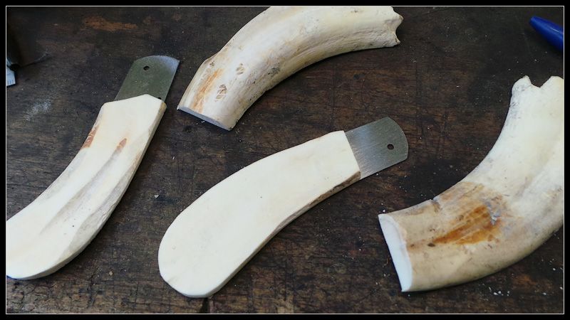

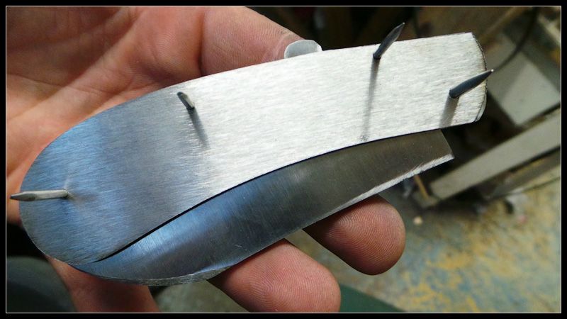

Je sais que voua aimez bien les p'tits WIP alors je vous fais profiter de celui que Guillaume m'a fait au fur et à mesure de la réalisation de mon Harlow :wink:
Pour info et pour les spécialistes : Lame O2 (90mcv8) - Pompe en Z40 ct13 - ressort en Z20 ct13 - Platines en C75 trempé - Plaquettes phacochère - Plié 11cm - ouvert 20 cm - tranchant de lame 9,5cm
et c'est parti thup
et une fois fini, ça donne ça :spc:
Merci Guillaume :chin:
