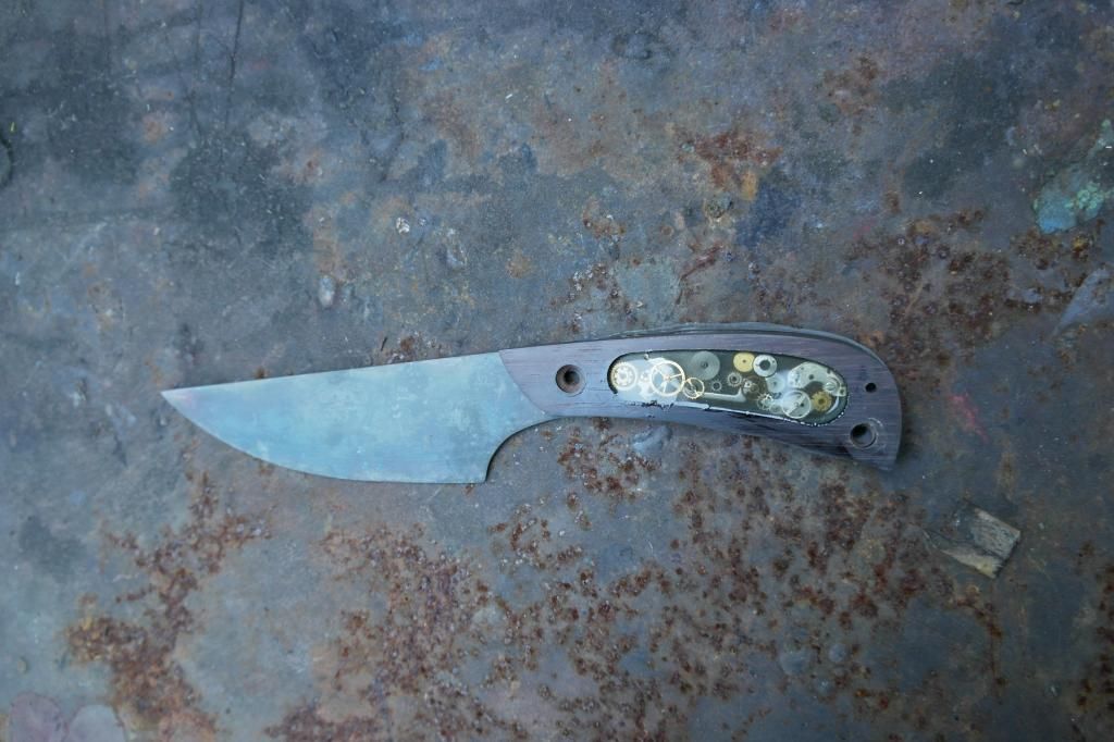

Oui bon je sais, je ne montre que des trucs a moitié finis.
Aller, encore un et apres ça sera plus que des couteaux terminus.
Celui-la m'a fait gamberger un moment avant de trouver la meilleure façon de m'y prendre. Le gars voulait un steampunk et pouvoir voir a travers le manche, comme si les pieces a l'intérieur flottaient a l'intérieur.
Reste a nettoyer la lame et faire la deuxieme moitié du manche.
C'est top ce truc! thup

Bon, j'ai foiré le steampunk. J'ai mis trop de durcisseur, la résine a jauni, et des bulles de gaz se sont formées. Ç'est pas grave, je vais recommencer, en utilisant une balance électronique au lieu d'une seringue.

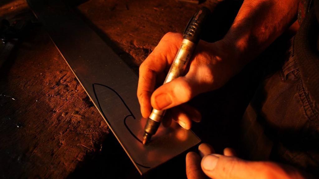

En attendant, histoire de passer le temps, quelques photos issues d'un petit documentaire qui doit sortir dans un jour ou 2.

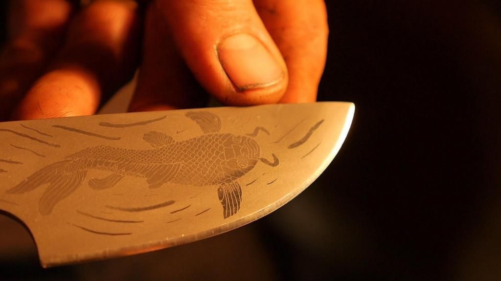

oh vache ! on a fait la même carpe Koï (sauf que moi j'ai raté les yeux)…. on va finir par croire que google image n'est plus le truc super intime fréquenté que par mes maîtres japonais !!!!

Great minds think alike, comme y dissent. Pourtant il y avait du choix sur Google.

pas tant que choix que ça pour un truc épuré et surtout assez en longueur pour entrer sur une lame... Je suppose que c'est pourquoi nous en sommes arrivé à utiliser le même :)
