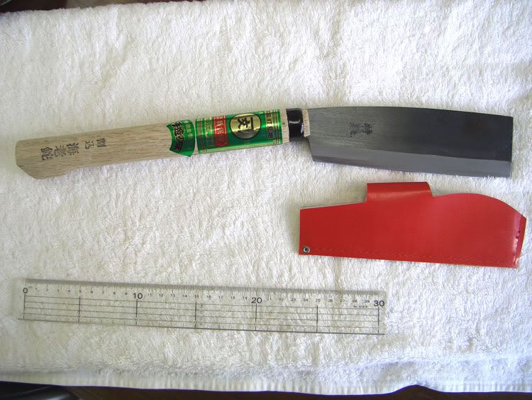

Scarabée je crois qu'on s'est mal compris,ou plutôt que tu ne m'a pas bien lu,que ce soit pour un ESJ(Emmanchement Sauvage à la Japonaise ,le préféré de Efix...)c.a.d un coup de scie circulaire qui va bien et roulez jeunesse ou pour un montage soie classique(non Efix je n'ai pas dit que je la montais avec des bas de soie..) je met la virole en place avant de rentrer la lame dans le manche,mais avant il a bien fallu usiner le logement intérieur de la soie à l'intérieure du manche(Efix se régale de plus en plus...)de manière à ce que l'ajustage soit le plus serré possible (mais évidemment on enlève la lame ensuite pour faire l'épaulement de la virole et installer cette dernière,ce que Efix appelle la technique du "Coït interromptus",ainsi on évite de faire des enfants au bout de bois..)..AI JE ETE CLAIR ..!!??

je sais que mes étuis sont fadasses mais je les préfère au cuir rouge de cuissardes de majorettes qu'ils ont mis sur la Nata.…
