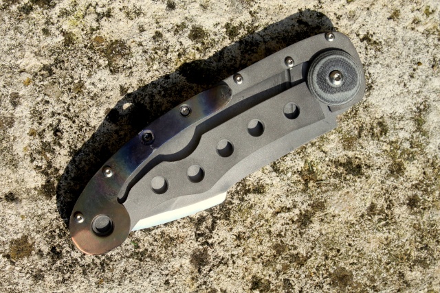

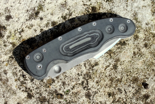

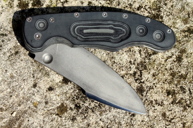

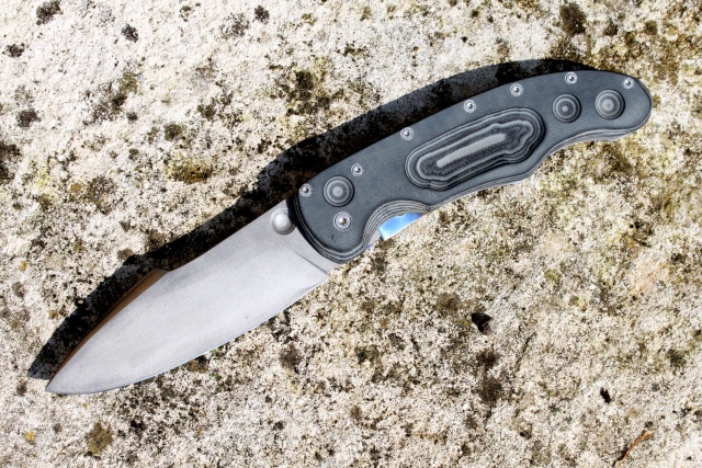

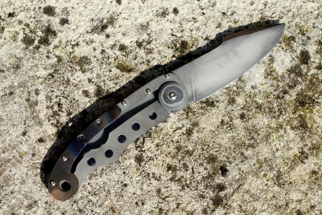

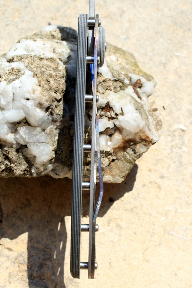

"Roots Tactitical Half Frame"
90MCV8, titane et G10
24,4cm de long, 11cm de lame (épaisseur 3,2mm) 126 grammes
Finition sablée sauf le faux contre tranchant qui est poli et le clip qui est poli et anodisé.

y a t il suffisamment de vis ? :ouille:
maxinigrad
De Brest
Messages: 4136
Localisation: ile de france
Re: Kurios Arts
Messagepar kurios » 10 Juil 2013 13:00
Pas de fausse pièce, juste des entretoises. ;)

Très chouette surtout avec cette dernière photo thup

Je préfère quand c'est symétrique.

tres originale visserie du pivot !!!!

je suis mitigé entre "j'aime pas" et "j'adore" :czn:

c'est sympa, j'aime bien le coté post-apocalyptique ! :)
le seul truc qui me dérange visuellement, c'est les vis du dos, pas le nombre, c'est un parti-pris, mais plutôt l'espacement différents entres elles : ça accroche l'œil.

en tout cas le style de ce couteau est cohérent par rapport au reste des travaux para-steampunk de Kurios !
moi ce qui m intrigue c est plutôt la découpe du côté frame : y a juste la bande vissée du haut, et tout le bas c est le gros frame ajouré, avec un large espace entre les deux, c est ça ?
maxinigrad
De Brest
Messages: 4136
Re: Kurios Arts
Messagepar kurios » 10 Juil 2013 16:54
Oui c'est ça en fait c'est un liner mais sans cote.

Surprenant … Et sympa... Mais surprenant... :yeux:

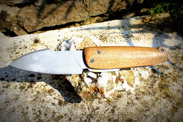

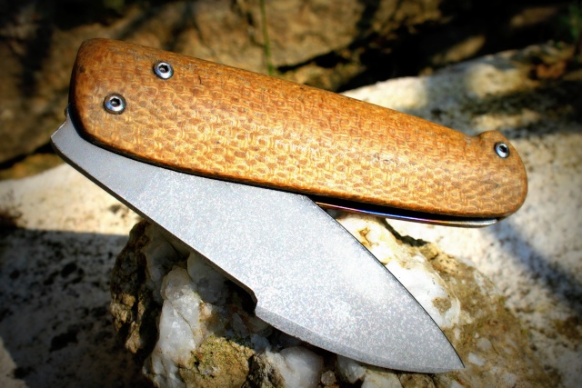

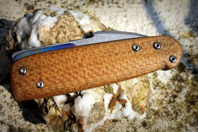

Pliant liner lock rapporté, lame en 115W8, manche intégral en micarta "toile de jute" liner en titane TA6V
22,5cm ouvert, lame de 10cm (9,5 de tranchant) 106 grammes
Messages: 13219
Re: Kurios Arts
Messagepar G-M » 11 Juil 2013 10:57
Cool! du micarta toile de jute! Je viens d'en faire une plaque!
Tu as utilisé quoi comme résine?
Messages: 24797
Re: Kurios Arts
Messagepar DEMONEX » 11 Juil 2013 11:05
ouep, il est chouettos ce micarta!!!
DEMONEX
El Grande Fayot
Messages: 4393
Localisation: Bordeaux
Re: Kurios Arts
Messagepar kurios » 11 Juil 2013 12:15
G-M a écrit:Cool! du micarta toile de jute! Je viens d'en faire une plaque!
Moi rien, je l'ai acheté tout fait. :mouarf:
