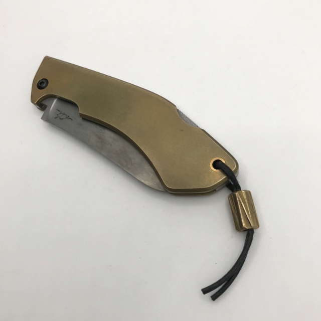

Messagepar grand goule » 20 Fév 2022 20:24
sur le dernier proto
t’as bien noté pompe arrière sans ressort ???? :shock:
qu’est ce que tu nous as encore inventé ??

Messagepar aflashinthenight » 20 Fév 2022 20:29
Apparemment il y a un ressort mais caché ou en tout cas pas là où on attend qu'il soit

Messagepar DiZ » 20 Fév 2022 20:48
grand goule a écrit:sur le dernier proto
un lock ?

Messagepar Lgwt » 20 Fév 2022 22:41
Hihi, oui...Bon j'en rajoute un peu quand même, il y en a un mais pas au cul du manche
Sur ce proto, la liaison entre les 2 platines est assurée par une entretoise de passe-lacet soudée, donc pas de visserie à ce niveau
J'aurais pu mettre un spacer tout bête mais c'était pas drôle, personne n'aurait rien vu...déjà que là, ça passe un peu inaperçu
Sur cette photo, on voit mieux...

Messagepar stancaiman » 21 Fév 2022 19:40
on voit qu'il n'y a pas de ressort de ce coté mais je serais curieux de voir où tu l'as mis pour pas que ça empiète coté lame

Messagepar Jerry Lee » 21 Fév 2022 19:49
à droite et à gauche intégré dans les platines (un ressort oméga par exemple)

Messagepar stancaiman » 21 Fév 2022 19:52
un omega n'a pas la fiabilité d'un ressort classique de pompe et ç'est pas dans le style du créateur (enfin je pense)

Messagepar byhb » 21 Fév 2022 20:46
Je suis curieux de connaitre le système... :wink:

Messagepar Jerry Lee » 21 Fév 2022 21:46
ça peut aussi être un ressort plat dans la platine avec un ergot dans la bascule et une lumière

Messagepar tanguypb » 22 Fév 2022 09:36
Vous partez loin :lol:
Moi je dis que c'est simplement un bout de la bascule qui fait ressort, en dessous de la partie où on appuie. Ça fait comme une fourche quoi, avec en haut la partie visible et en bas le ressort très fin qui vient s'appuyer contre un axe entre les platines.
