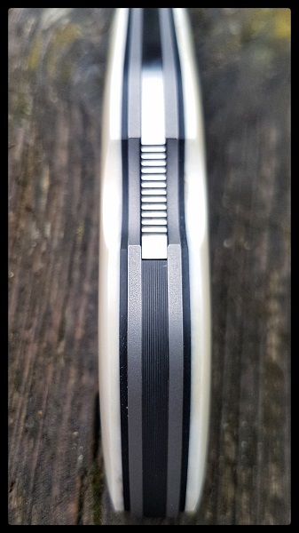

#345 - Couteau de poche (mais des grandes alors :king: ) 4 doigts, système à pompe arrière
Acier N690Co de 3.7mm avec ressort fibre de carbone
Platines titane
Plaquettes phacochère sur intercalaire G10
Longueur ouvert/fermé/tranchant : 210/120/96mm
Poids : 158 grs

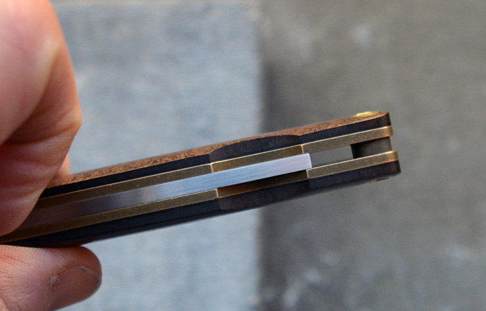

Hihi, oui...Bon j'en rajoute un peu quand même, il y en a un mais pas au cul du manche
Sur ce proto, la liaison entre les 2 platines est assurée par une entretoise de passe-lacet soudée, donc pas de visserie à ce niveau
J'aurais pu mettre un spacer tout bête mais c'était pas drôle, personne n'aurait rien vu...déjà que là, ça passe un peu inaperçu
Sur cette photo, on voit mieux...

Le système à pompe est particulier au sens où il semble ne pas y avoir de ressort sous la pédale de déverrouillage. Enfin, on sent bien qu'il est là mais il est invisible, tant dehors qu'en regardant par dessous.
Comme évoqué par certains sur son fil, l'explication se cache dans une platine-et-plaquette partiellement évidées qui abritent un ressort "latéral" (pas un oméga mais l'idée est la même) pour actionner la pompe. C'est de toute beauté !
