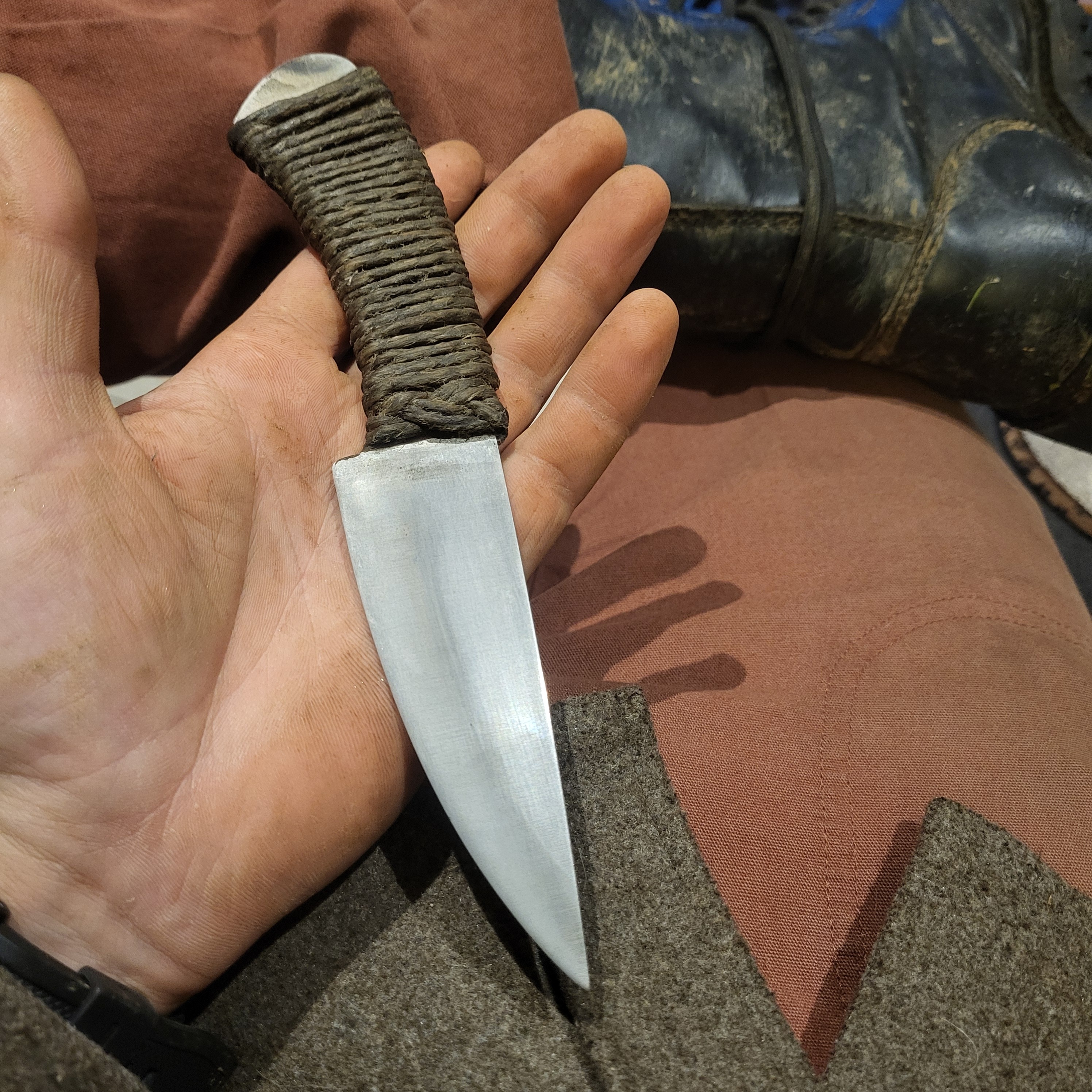

Bon, après mon petit accès de rage suite à mes déboires backstandesque, j'ai pris le taureau par les cornes.
Après l'ascension du plus haut rocher de la plus haute montagne de Bretagne, soit 300m quoi, j'y ai passé le WE pour méditer pendant 6 mois.
Et là, j'ai été entendu. À 18 000 km de là, le grand Gingko Mishima m'a entendu. Bon c'étais un peu confus y'avait les bruits de fond du PMU derrière.
Du coup je me suis entrainé sur des petites merdes qui trainaient de ci de là, notamment un petit lot de lame en z40, trempée sans émouture (c'était pour faire des éprouvettes à la base..), de 1,5mm d'épaisseur au dos
Sur les conseils de GM, je me suis maintenant mis aux émoutures en "freehand" comme disent les ricains (donc sans appui quoi). Ben c'est ouf la différence!
Ça me permettra de fignoler correctement les émoutures en attendant le moteur de ma meule. Si j'arrive un jour a enlever la clavette de fixation des doubles poulies bloquées sur le vieu moteur :parfait: (c'est habituel que ce soit la misère à enlever ces clavettes ou c'est moi qui suit con?)
Du coup une petite lame avec un scandi full convexe, qui avant ça me servait à la vase a gratter la merde incrustée dans le seau d'eau du back.
Une merdouille de plus quoi :D
Bon par contre le z40 c'pas dingue. Mais ça fait un petit couteau extra plat extra léger qui peut couper une pomme, voir une carotte pour les plus téméraires.

el-Lapsa a écrit:Si j'arrive un jour a enlever la clavette de fixation des doubles poulies bloquées sur le vieu moteur :parfait: (c'est habituel que ce soit la misère à enlever ces clavettes ou c'est moi qui suit con?)
Avec un burin coupant, tu peux essayer de faire une encoche au bout la clavette, coté extrémité de l'axe du moteur.
Ensuite, tu prends un burin émoussé et en prenant appui sur l'encoche, tu fais sauter la clavette.
Avant de la remettre, tu la limes un peu pour la remettre en état( si elle est abimée), la graisser un peu aussi.

Messagepar G-M » 18 Mar 2024 11:11
Prison Mike bitches!
Mignon ton petit machin. Faudrait le faire en vrai acier ce serait chouette.
C'est cool en tout cas. Je savais que tu saurait faire des merveilles avec tes petites mains, fallait juste avoir le courage de prendre ce manche en mains et laisser ton instinct te guider.
