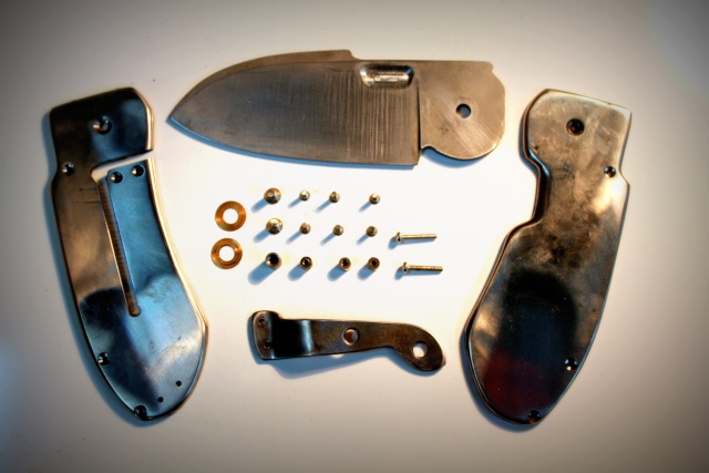

Messagepar kurios » 12 Juil 2013 10:08
WIP

Messagepar Montrotomatix » 12 Juil 2013 12:32
va joli le petit trappu !! l'est en quoi le manche ?

Messagepar kurios » 12 Juil 2013 15:50
Titane.

Messagepar Montrotomatix » 12 Juil 2013 21:51
et tu y a fait quoi ?
on dirait qu'il est bleui ou alors c'est les reflets de l’éclairage ?

Messagepar kurios » 12 Juil 2013 22:15
Montrotomatix a écrit:et tu y a fait quoi ?
éclairage à la con, il est juste plus ou moins poli, la lame est pas finie et j'attend un taraud en M2 pour faire la pièce rapportée sur le lock et les taraudages des vis du clip...

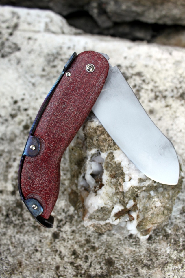

Messagepar kurios » 13 Juil 2013 19:46
Pliant à ressort dorsal en titane, manche en micarta "toile de jute" rouge lame en 90MCV8 de 3,5mm d'épaisseur.
10cm de lame, 13cm de manche 135 grammes.

Re: Kurios Arts
Messagepar OnOff » 14 Juil 2013 09:48
le ressort est ingénieux! KuKu se sort les doigts du ...kilt! et Oo adore!
Bravo!!! dès que je quitte égée, je t'épouse! si ma femme est d'accord...

Messagepar OnOff » 14 Juil 2013 10:13
Blague à part, samedi au musée des arts déco http://www.lesartsdecoratifs.fr
‎Expo des frères Bouroullec*, une scénographie remarquable avec protos et dessins préparatoires...ton schlass avait sa place dans une des vitrines! :)
Il a une pure gueule!(ton schlass!) j'adore les ancrages du ressort sur le micarta! thup
