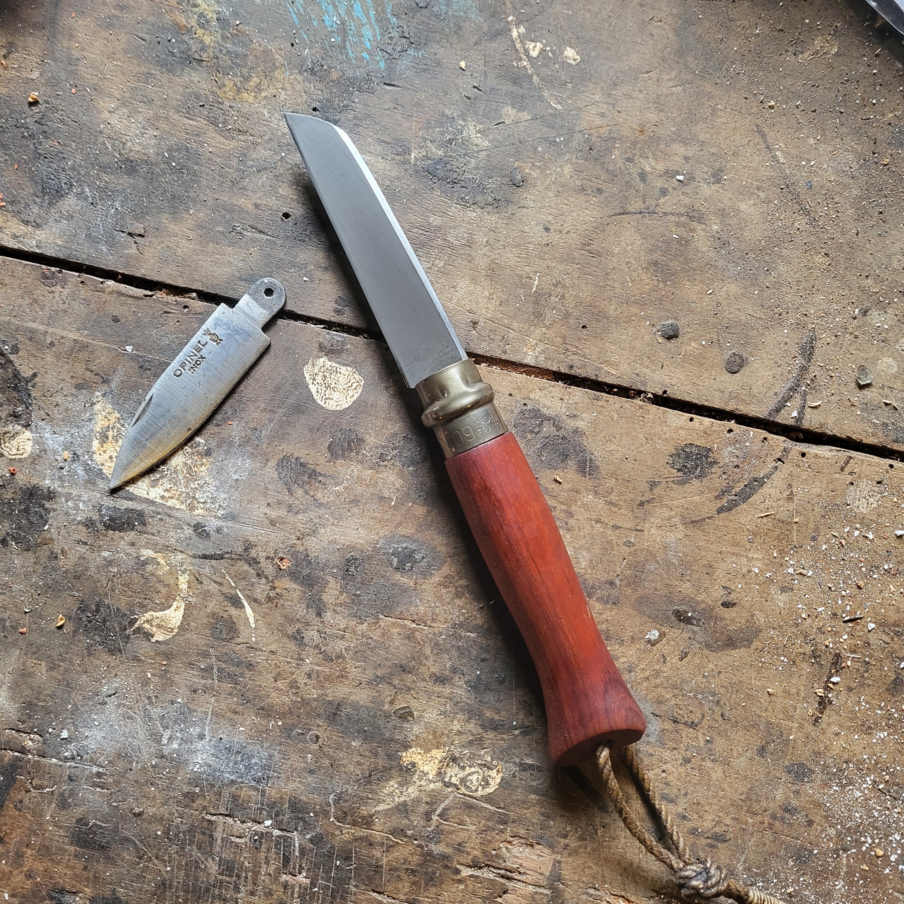

Là je l'ai stock removalé dans un bout de 1.2419, mais j'ai eu un petit voile à la trempe. Le soucis c'est que j'avais pas trop de quoi la saisir donc j'y ai mis un crochet en rayon de vélo, mais pour gérer le bon mouvement bien rectiligne dans l'huile.. ben ça le fait pas forcément :mouarf:
Je voulais pas la prendre directement à la pince car il doit y avoir à peine 0,2/0,1mm au fil, et ça aurait drainé toute la chaleur avant le plongeon dans l'huile.
Pour la forme j'avais quand même fait une normalisation et vu la vitesse de refroidissement du fil de la lame j'ai bien compris qu'il faudrait pas traîner à la trempe..
Là elle fait son revenu, je verrais demain comment je la redresse, étau ou piquettage, mais bon j'avais fait exprès de descendre fin pour affuter un coup et basta yapuka monter, que nenni chers amis!
On verra bien!

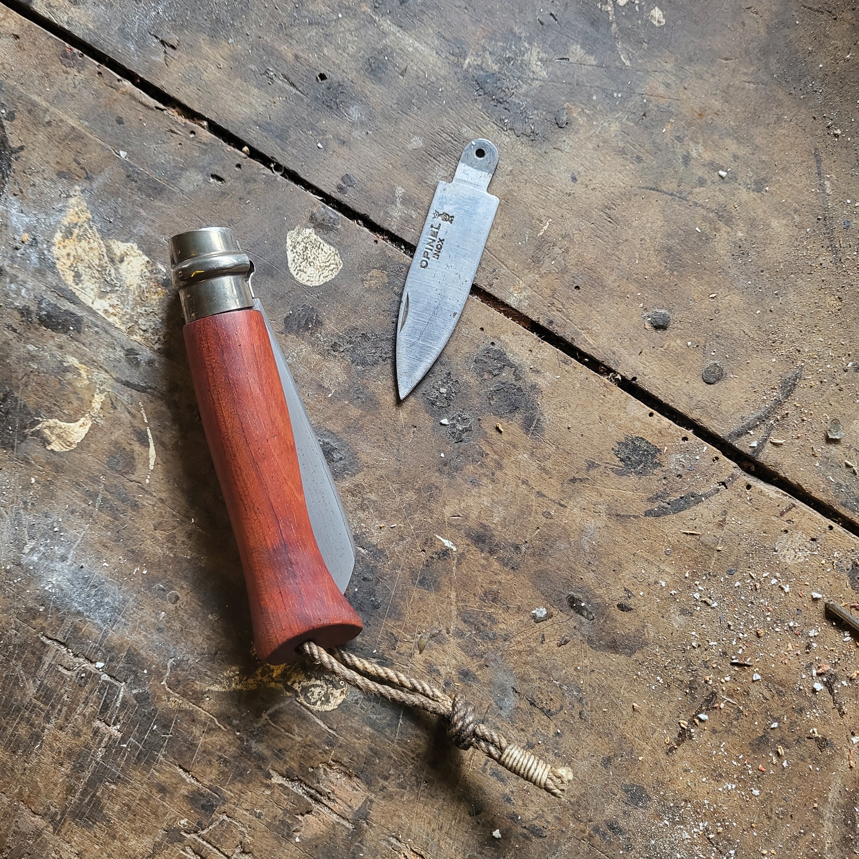

Par contre je suis pas peu fier du dessin, ou plutôt du non-dessin de la lame. J'avais aucune idée de ce que j'allais faire hormis changer la lame de cet infâme couteau à huitres Opinel (ne l'achetez pas, c'est une merde!), et ça a fini en un pseudo lambfoot avec un faux contre-tranchant qui devient vrai vers la pointe, une improvisation d'étape en étape, c'était fun :pasmal:
Faudra quand même que je me paye une scie à onglet, prolonger et élargir la rainure à la disqueuse, curieusement, c'pas propre.

Ah oui et ptite émouture full flat grind, ya ptet un microbiseau vu que j'ai poli que le tranchant.
Ça m'a permis de comparer la performance entre du full flat grind et du convexe qui passe dans du bois de cerf, ben c'est bien ce que je pensais, l'émouture trop fine c'est vraiment pas dingue dans le bois, ça coince directement, là ou une émouture plus źpaisse traverse la branche. En faisant du copeau je parle.
Par contre ça fait un cutter de folie :parfait:
J'ai un peu rattraper le voile des tths, pas osé tebter le diable car si j'avais péter la lame le projet serait tombé à l'eau pour les deux prochaines années.
Et gros coup de chance: j'ai pas fait de simulation de montage avec virole jusqu'au montage final et ça va jusye nickel! Re- :parfait:
C'pas merveilleux mais ça m'a amusé!
