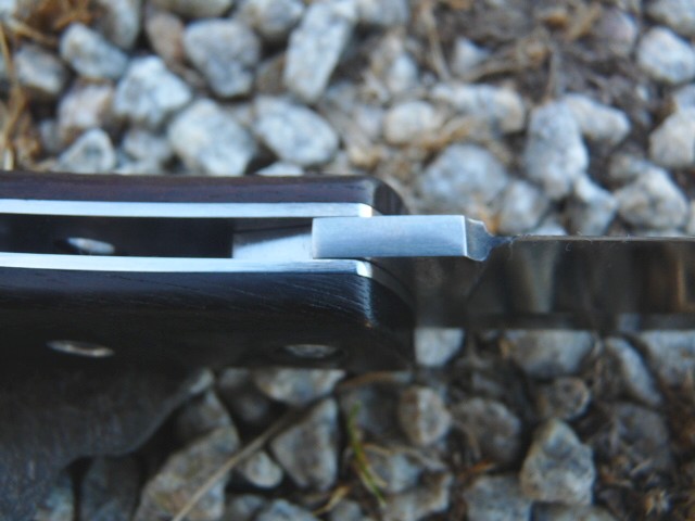

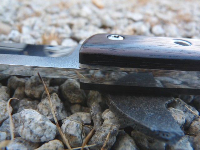

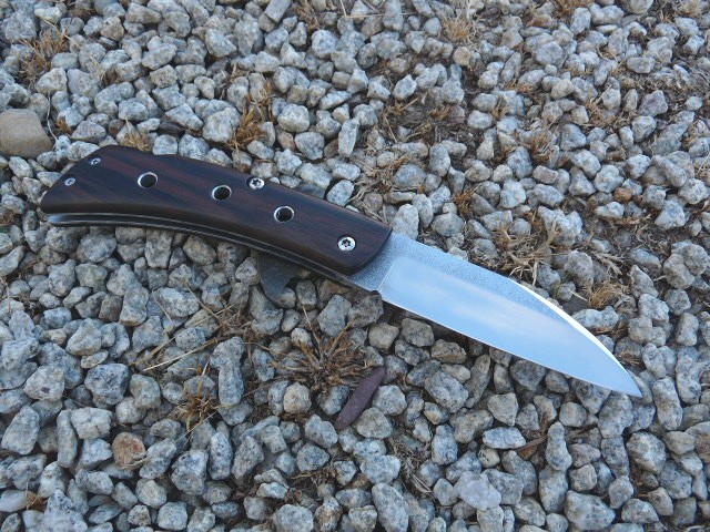

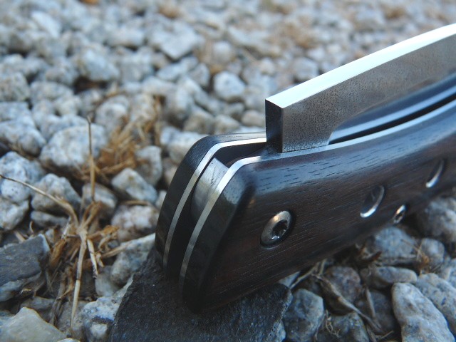

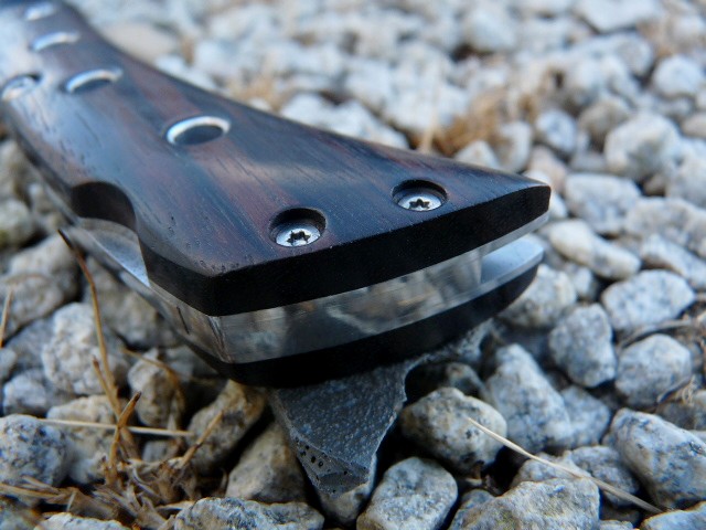

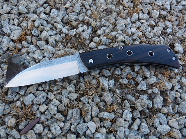

fini juste à temps:
couteau pliant blocage à pompe arrière:
lame en 110crv5 3,4mm d'épaisseur, émouture creuse
Platines en inox 430
Plaquettes en ébène de macassar, avec trois rivets creux en aluminium traversants.
longueur totale: 19cm
Longueur lame: 8,5cm
poids: 125 grammes
je précise qu'au départ le pivot du verrou ne devait pas être monté avec un axe vissé mais avec un axe invisible, un peu d'inattention m'a fait loupé mon coup, cette vis en plus casse un peu le motif que je voulais.

Messagepar tox » 06 Aoû 2010 20:32
j'aime bien ! :)
j'aime beaucoup le profil de lame
c'est effectivement dommage pour l'axe.
Sinon j'aurais bien vu un cul moins proeminent, plus en rapport avec la lame en position fermé, ce qui équilibrerait aussi le couteau en position ouverte

Messagepar thom » 06 Aoû 2010 20:47
AOUFFF!!! les finitions :yeux: :yeux: :coeur: bravo!!!

Messagepar morillon » 07 Aoû 2010 06:10
le cul plus large lui va bien ,amha, mais la gosse est moche.
Quand aux rivets creux c'est pas ma tasse de thé.
reste que ça progresse tres tres vite.
Bravo.

Messagepar 974-ACP » 07 Aoû 2010 08:13
Bravo...fort sympathique lockback...La lame est tres sympa.. thup
la patine, c'est pas bien.….

Messagepar Tigre Blanc » 07 Aoû 2010 08:28
Au vu de la photo, y a t il des rondelles ? :D

Messagepar gam127 » 07 Aoû 2010 18:59
Superbe, je le verrais bien sans les trous celui-là...très belle ligne en tous cas et les finitions ont l'air top

Messagepar Crichon » 07 Aoû 2010 20:09
Bien bien. :chin:
Et avec une seule vis au cul, du même diamètre que les autres ?
Avec ou sans trous oui, et avec les tubes affleurants ?
