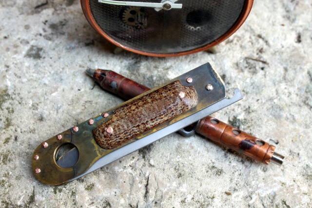

Messagepar Opiwan » 17 Juil 2013 11:35
kurios a écrit:
G-M a écrit:Cool! du micarta toile de jute! Je viens d'en faire une plaque!
Tu as utilisé quoi comme résine?
Moi rien, je l'ai acheté tout fait. :mouarf:
Tu trouves ça où ? Tu en as trouvé plusieurs couleurs en plus ! :-o

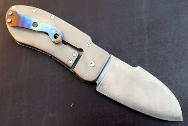

Messagepar seblepanda » 17 Juil 2013 11:45
dis donc ça a de la gueule ça
question … ça donne quoi le blocage avec du titane ? quelle épaisseur ?
tu l'as chauffé ?
ça m'interesse, je voulais faire un ressort externe en ta6v de 1.6 mm … mais je sais pas trop si ça pourrai le faire

Messagepar kurios » 17 Juil 2013 12:36
OnOff a écrit:Image
pas trop dur pour "libérer" la lame? :?
C'est viril, mais correct. :mouarf:
Opiwan a écrit:Tu trouves ça où ? Tu en as trouvé plusieurs couleurs en plus ! :-o
Chez Brisa
seblepanda a écrit:dis donc ça a de la gueule ça
tu l'as chauffé ?
Fait 2mm celui là, pour le moment ça le fait, après dans le temps ou en forçant dessus je sais pas ce que ça donnera, mais à priori ça ne devrait pas bouger (il y a un stop pin quand même)
Ceci dit je trouvais le ressort un peu faible donc je l'ai durci en le forgeant à froid (martelage au marteau boule de la face interne sur l'axe longitudinal de façon à le "bomber" un peu)

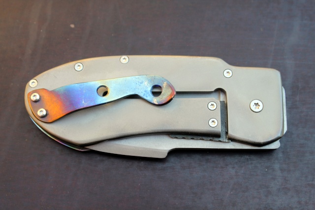

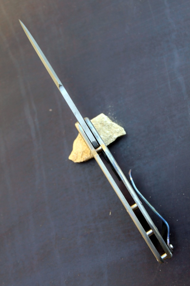

Messagepar kurios » 21 Juil 2013 12:11
Pliant frame lock, 100C6 et titane grade 5
19,5cm dont 8,5 de tranchant, 11,2cm fermé (4cm de haut) et 10mm d'épaisseur hors clip.
175g
Lame épaisse de 4mm émouture plate intégrale

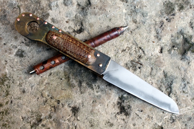

Messagepar kurios » 22 Juil 2013 12:54

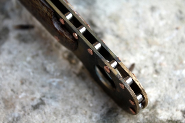

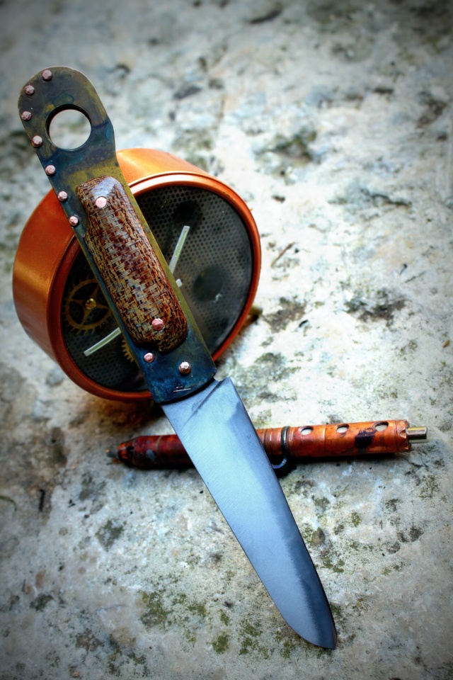

Piémontais, lame en O1, platines en laiton patiné, mini plaquettes en micarta, rivets cuivre et bronze (axe), entretoise et bushing en inox, rondelles téflon.
21,5cm de long dont 9,7 de lame, 104g.
Epaisseur de la lame 2mm, émouture plate
Messages: 13219

Messagepar ZeKing » 22 Juil 2013 13:41
J'aime pas tout ce que tu fais Kuku … mais là le dernier j'adore thup
