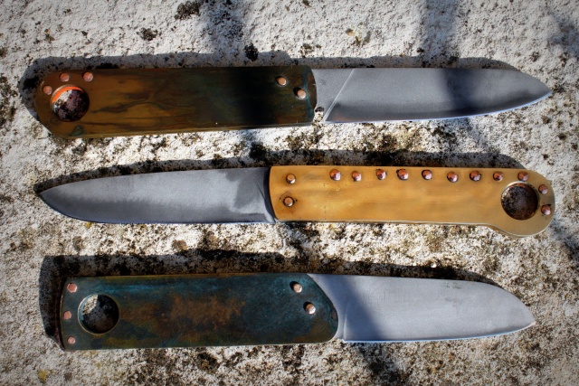

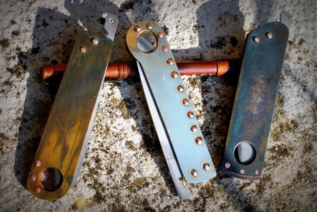

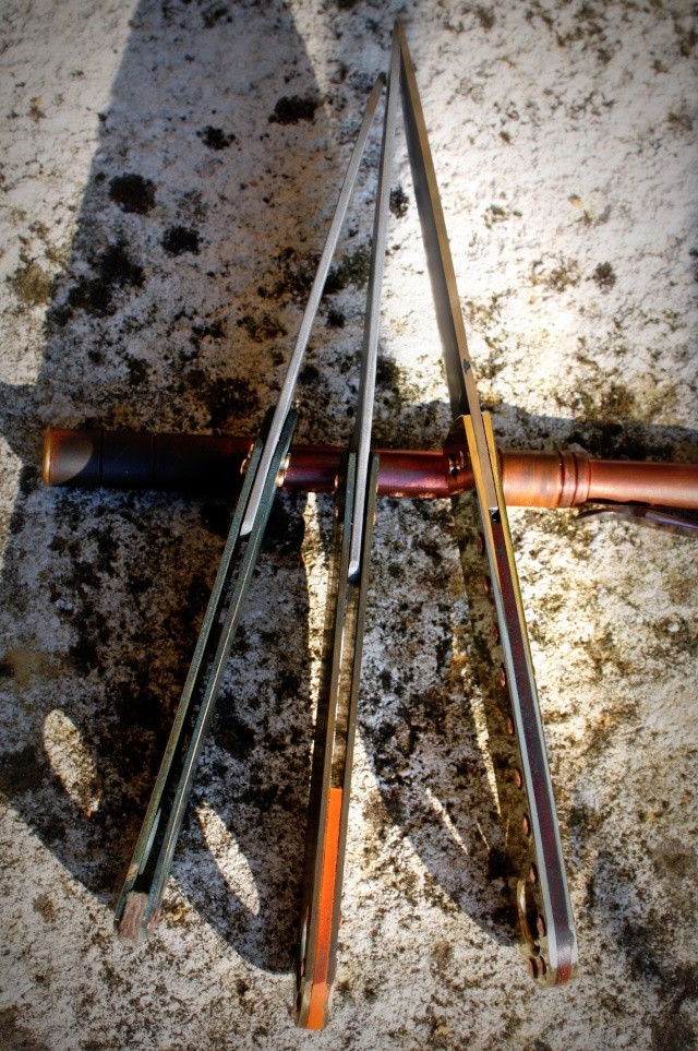

Série de pliants "slimpunk"
Lames en O1, manches en laiton, rivets cuivres, axes et stop pin bronze, rondelles de friction téflon, entretoises cuir, micarta et kydex...
18 à 20,5cm de long environ 90g et 7 à 8mm d'épaisseur.

Slim… oui!
Punk …….SI la lentille fait décapsuleur …. :twisted: ( pour les punks édentés hein;)

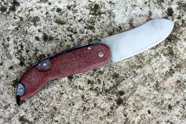

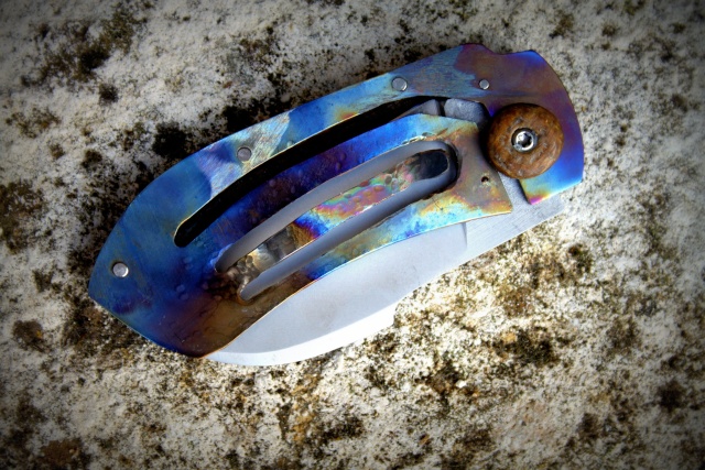

Roots half frame
19,5cm ouvert, 7,5cm de lame 125g
Platine liner/clip en titane manche en micarta usiné
Lame en 115W8
Messages: 13219
Re: Kurios Arts
Messagepar cardoso5fr » 24 Juil 2013 10:06
J'adhére pas forcément à tous les designs, mais j'aime bcp ce qui en ressort et la grande variété. Ma préférence aux "style steam punk quand même ". Pour le ressort en titane, si c'est du Ta6V4, je dirais qu'il va falloir un peu de temps pour l'user quand même . Surtout si t'as trempé la partie qui verrouille :D

joli les slimpunk/coupe-cigares :) (surtout celui du bas)
le dernier est cool aussi :D
J'opine vigoureusement.

ça doit pas être très efficace comme coupe-cigare, c'est pas des chisel et la lame ne traverse pas tout le trou, enfin j'dis ça moi, je fume pas le cigare...
Merci. ;)

Messagepar pimpim » 24 Juil 2013 15:03
Hihihihii, oui c'est clair, le cigare ça va juste le scalper à moitié.

Messagepar m47mu74nt » 24 Juil 2013 20:09
kurios a écrit:ça doit pas être très efficace comme coupe-cigare, c'est pas des chisel et la lame ne traverse pas tout le trou, enfin j'dis ça moi, je fume pas le cigare...
Merci. ;)
avec quelques modifs ça devrait le faire ;) (m'en fiche, je ne fume pas)

Messagepar kurios » 24 Juil 2013 20:13
J'en ferais peut être un pour essayer...

Messagepar manda » 24 Juil 2013 20:47
kurios a écrit:Image
Même chose, mais rivetées les lames, c'est plus propre je trouve.
J'aime bien les clefs :D
Le reste euhhh .. ça fait un peu couteaux pomme de terre dans les formes :lol:
Mais y'a plein d'idées sympa à exploiter.

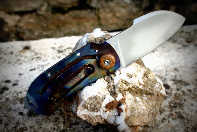

Messagepar ZeKing » 24 Juil 2013 21:13
J'aime de plus en plus ce que tu fais Kuku !!! Dommage que je sois fauché ces derniers temps pffff …
Question celui du milieu … c'est la même matière les deux cotés du manche … on dirait deux métaux différents … c'est la luminosité des photos qui fait ça ???
