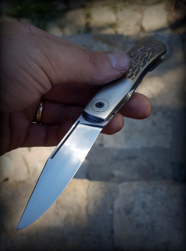

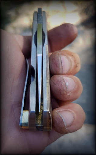

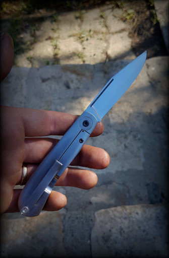

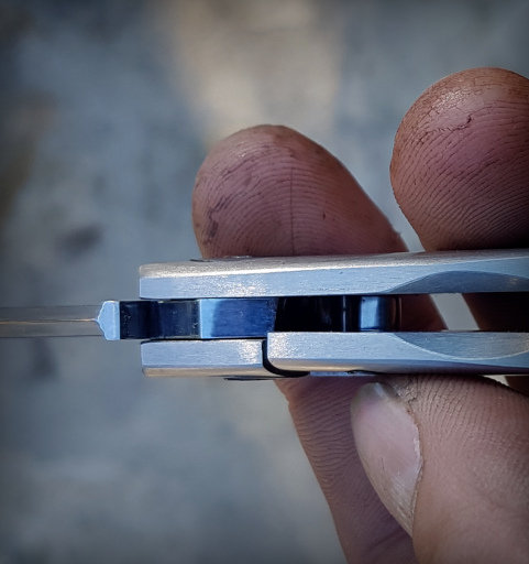

Bonjour, un petit fram de plus, d'inspiration trappeur.
Lame acier carbone 26c3
Titane et laiton, insert-lock.

J'aime bien le mélange ou l'opposition du traditionnel trappeur et de modernité.
Avec le laiton et le carbone, quand il va prendre un peu d'age, ce sera encore plus flagrant.
Le laiton travaillé est vraiment chouette.
Il a une très belle ligne, j'aime beaucoup.
J'ai une ou deux remarques, mais c'est d'un œil débutant que je vais me permettre :
J'aurai vu une visserie plus discrète, peut-être rapellant plus le laiton. Telle que sont les rivets sur le traditionnel trappeur.
Un support de clip également un peu plus discret, juste un peu moins epais. Maintenant la photo est peut-être trompeuse, il faut l'avoir en main ou clipsé à la poche pour se rendre compte.
Et l'onglet n'aurait peut-être pas du aller jusqu'au ricasso.
J'ai une question :
Insert-lock c'est différent de frame-lock ?
-- je vais chercher, je n'ai pas saisi l'inser-lock et la rondele anti retour de frame,…
Messages: 7775
Re: Julien VERGNAUD
Messagepar julienV » 19 Aoû 2020 09:26
Merci pour les remarques, oui c'est le but de moderniser un petit peu ces classiques qui sont le swayback, trappeur ou encore barlow qui sont normalement en cran.
Pour la visserie, oui je suis d'accord, idéalement j'utilise des vis titane que je peux anodisées couleurs laiton mais bon ce n'est pas le même budget vis^^
Pour le clip le couteau est assez petit je trouve qu'il fonctionne bien, réduire la pièce le rendrait peut être un poil trop serrer.
L'onglet j'aurais du m’arrêter à l'entablure départ d'émouture ça aurait été plus esthétique mais j'aime bien qu'il prennent sur un maximum de la longueur du plat de la lame.
Oui c'est bien un fram-lock, mais il y à une petite pièce en inox trempée qui fait le verrouillage avec le talon de lame pour prévenir de l'usure du titane.
