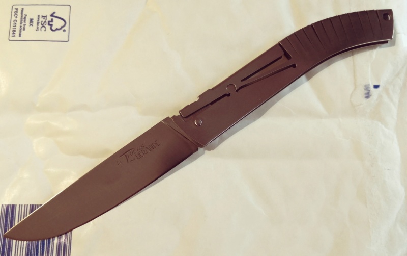

Et, le 24 décembre 2018, les premières crevettes arrivent !
Alexdeden a écrit:Les 2 miens bien arrivés ! Aujourd'hui 24 décembre !
Un timing pareil, c'est de l'ordre de la magie de Noël !
C75 et 14C28N...
Bien gravés.
Merci Geoffroy, Hélène et toute l'équipe.
Un coutal vraiment spécial, un genre d'origami tendance crevette... Bravo !
seblepanda a écrit:Image
