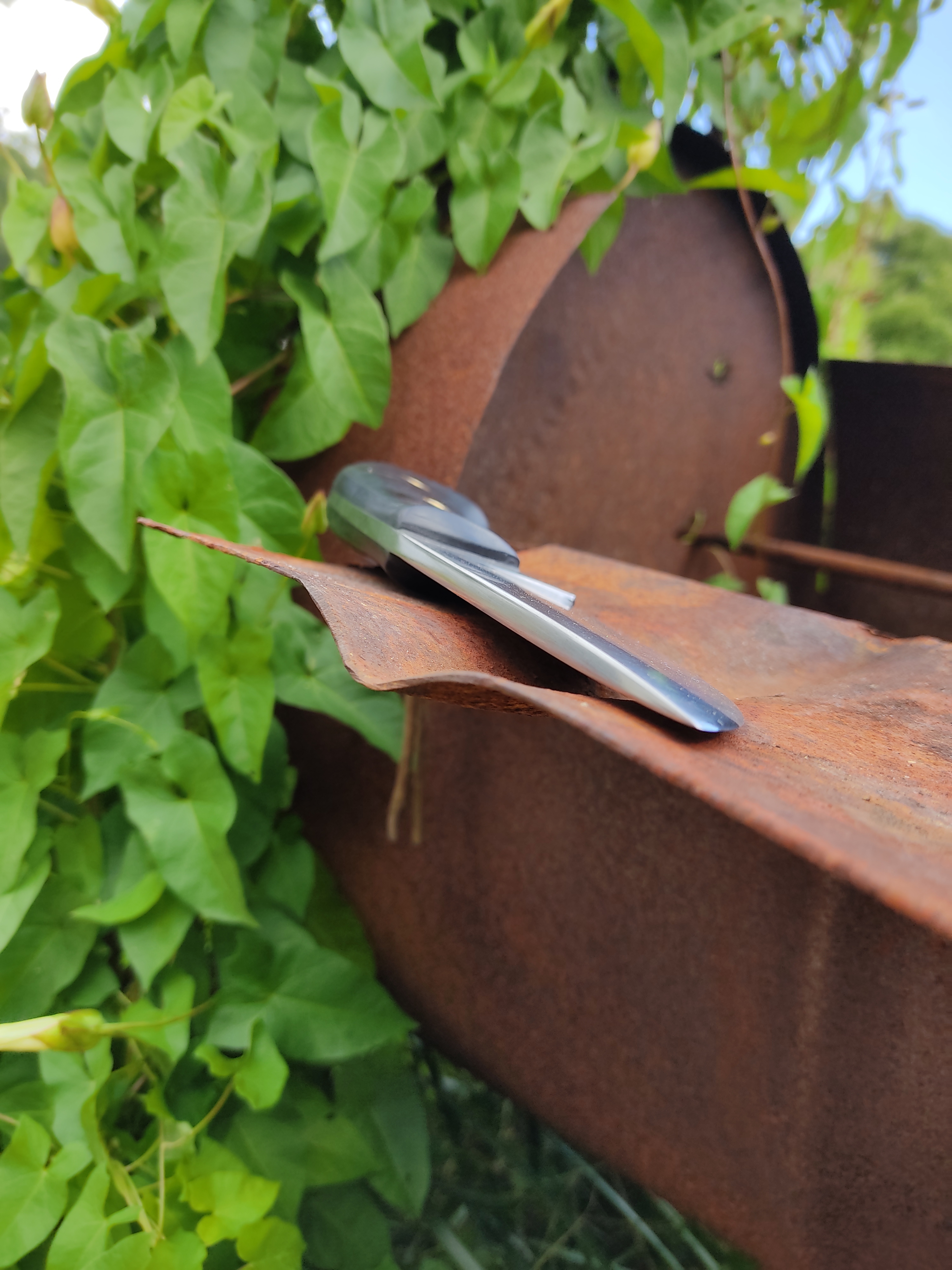

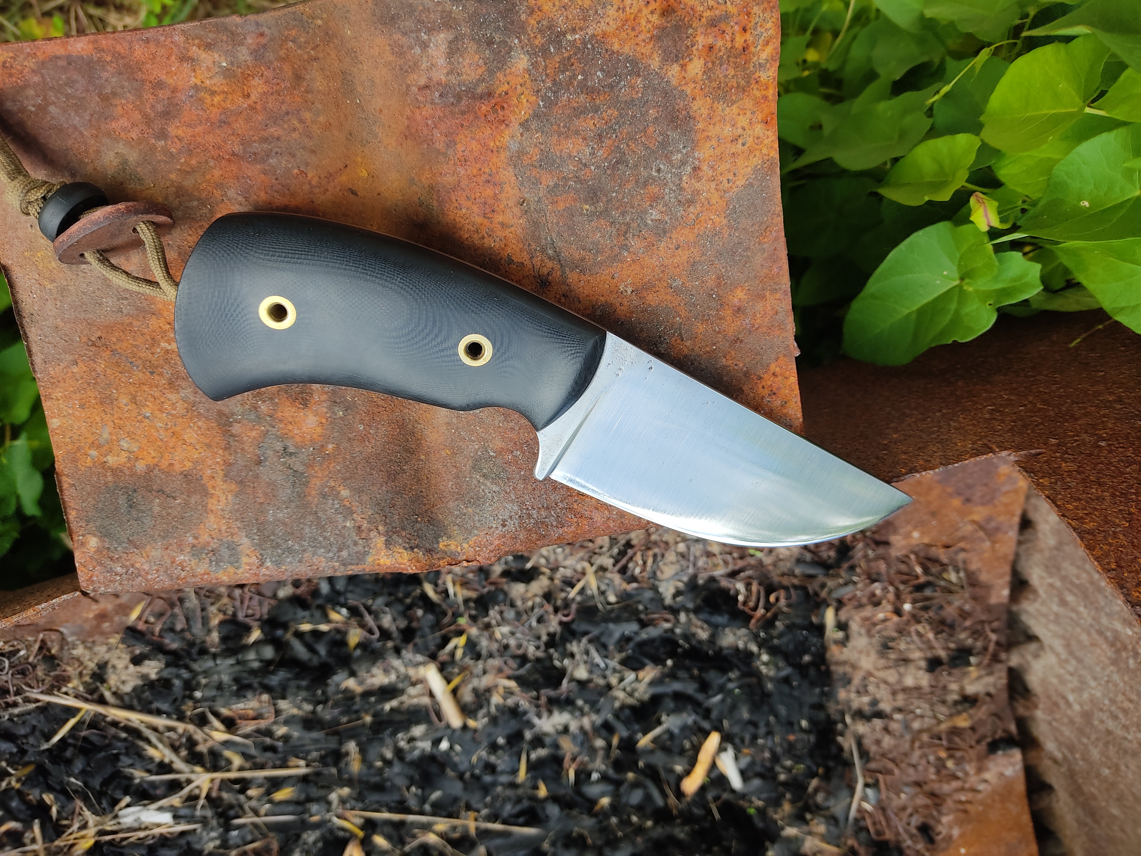

Messagepar el-Lapsa » 07 Aoû 2021 19:58
Merci à tous! thup

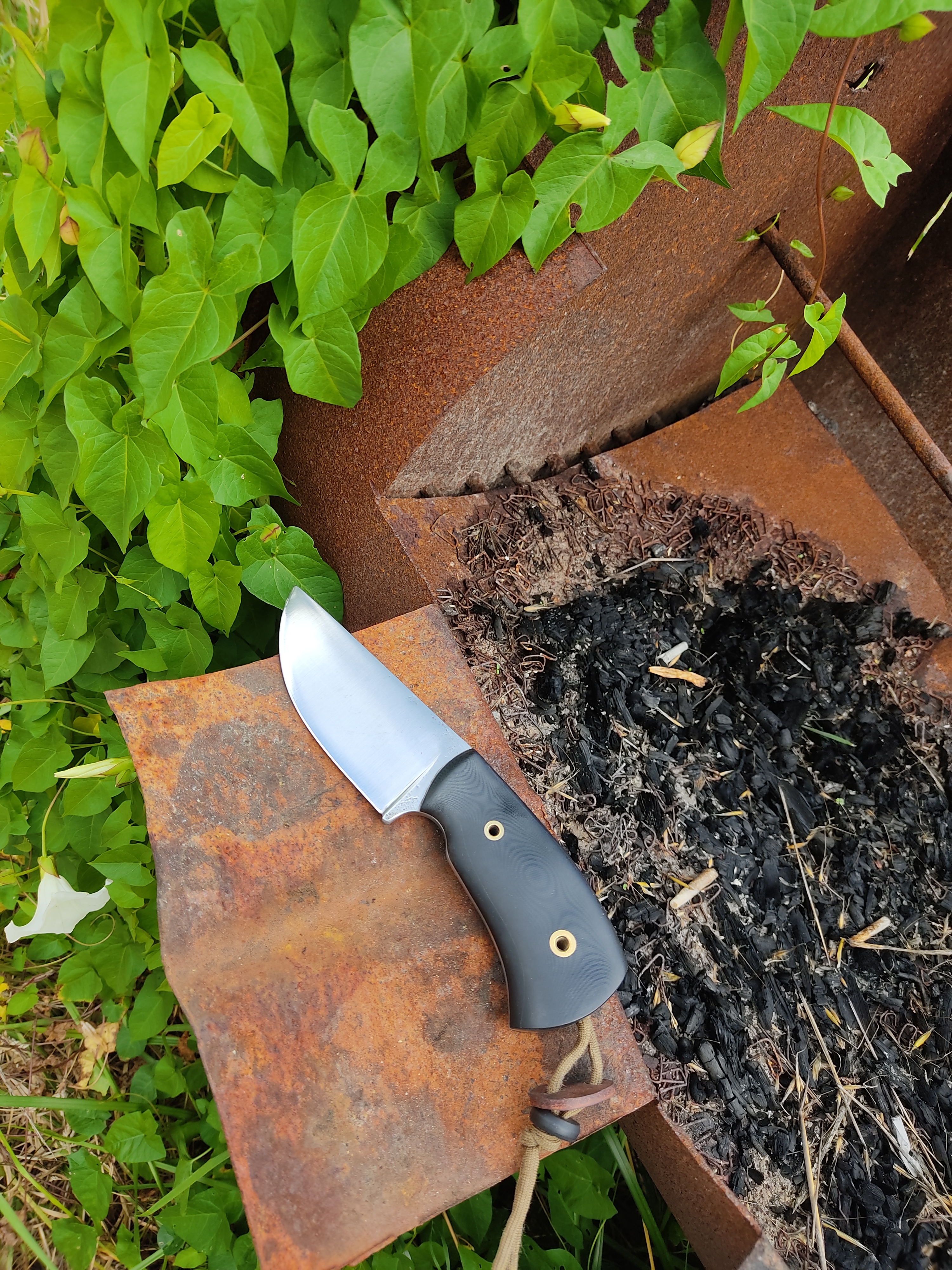

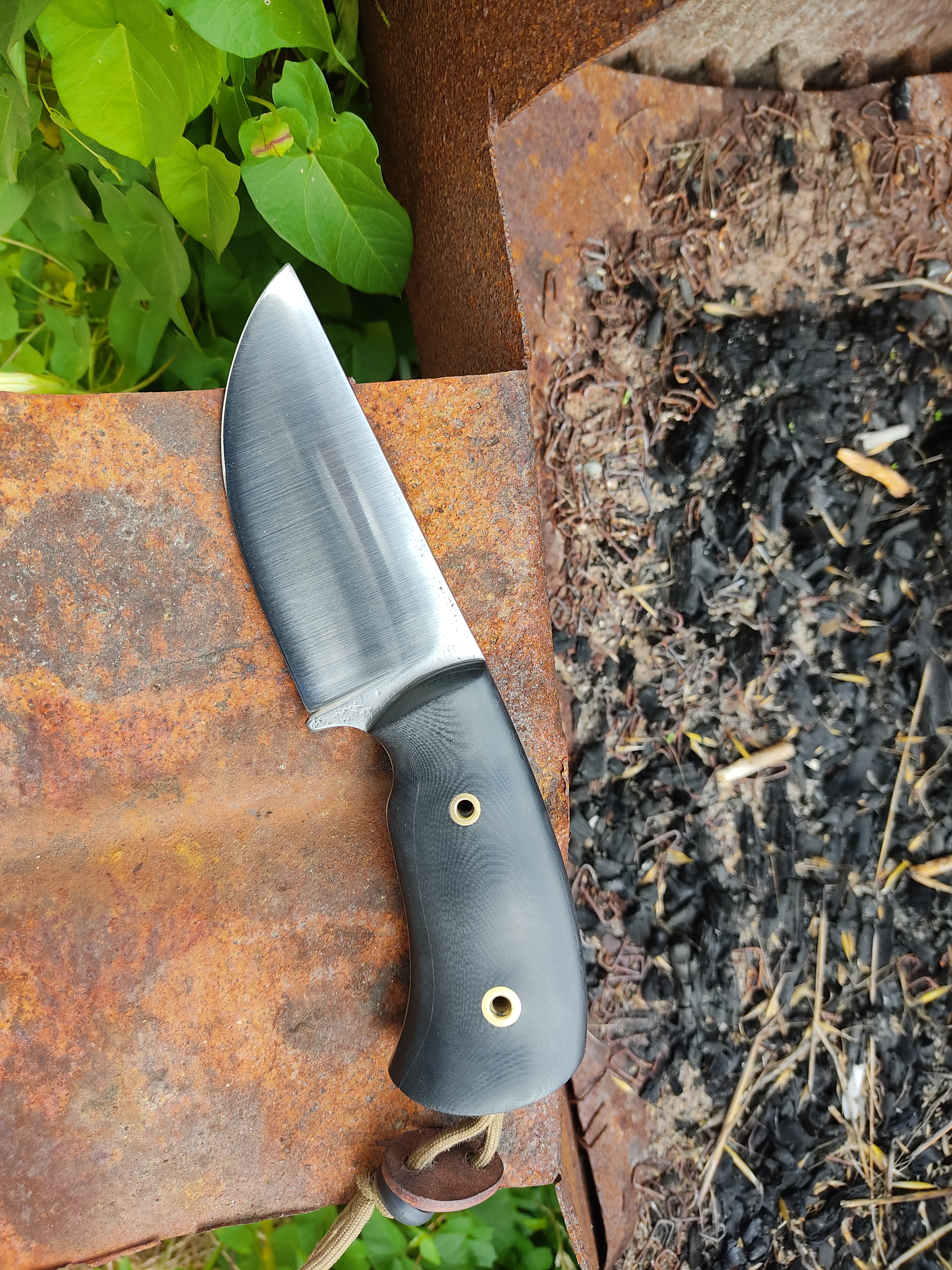

Voilà le dernier, pour not' bon Hub'. :D
Lame 80CrV2, trempe intégrale, revenu sélectif. 11cm de lame, 10,5 de tranchant, 5mm a la lame pour 2,5mm au cul du manche.
J'ai légèrement rabattu les angles et arrondi le dos de lame pour le confort et éviter de marquer sous d'éventuels coups de massette :lol:

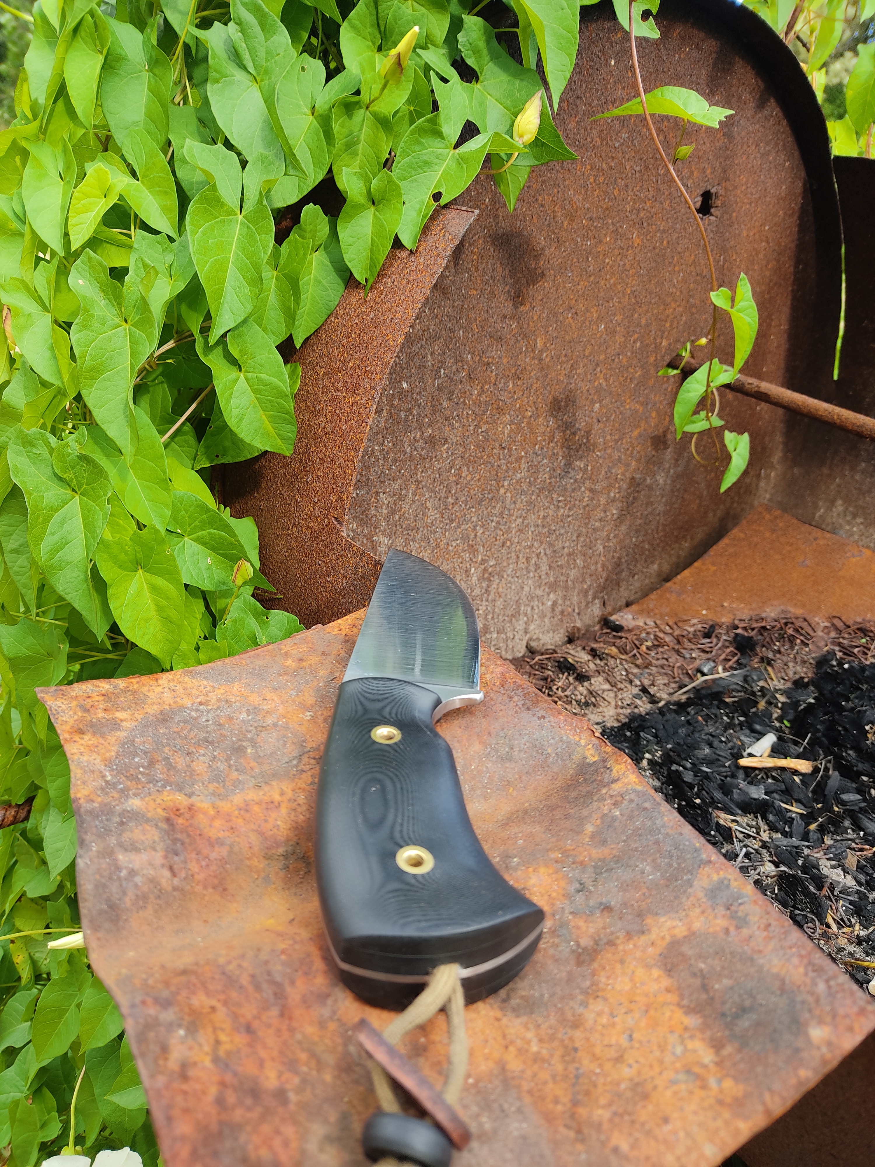

Manche en G10, 2 plaques de 6mm par plaquettes, le tout collé avec des rivets tubes laiton à la presse :D
Bon je suis un peu déçu, la jonction des 2 plaques de G10 se voit, et ya deux rivets qui ont pas la même taille sur une plaquette, donc ça fait suer quoi. :?

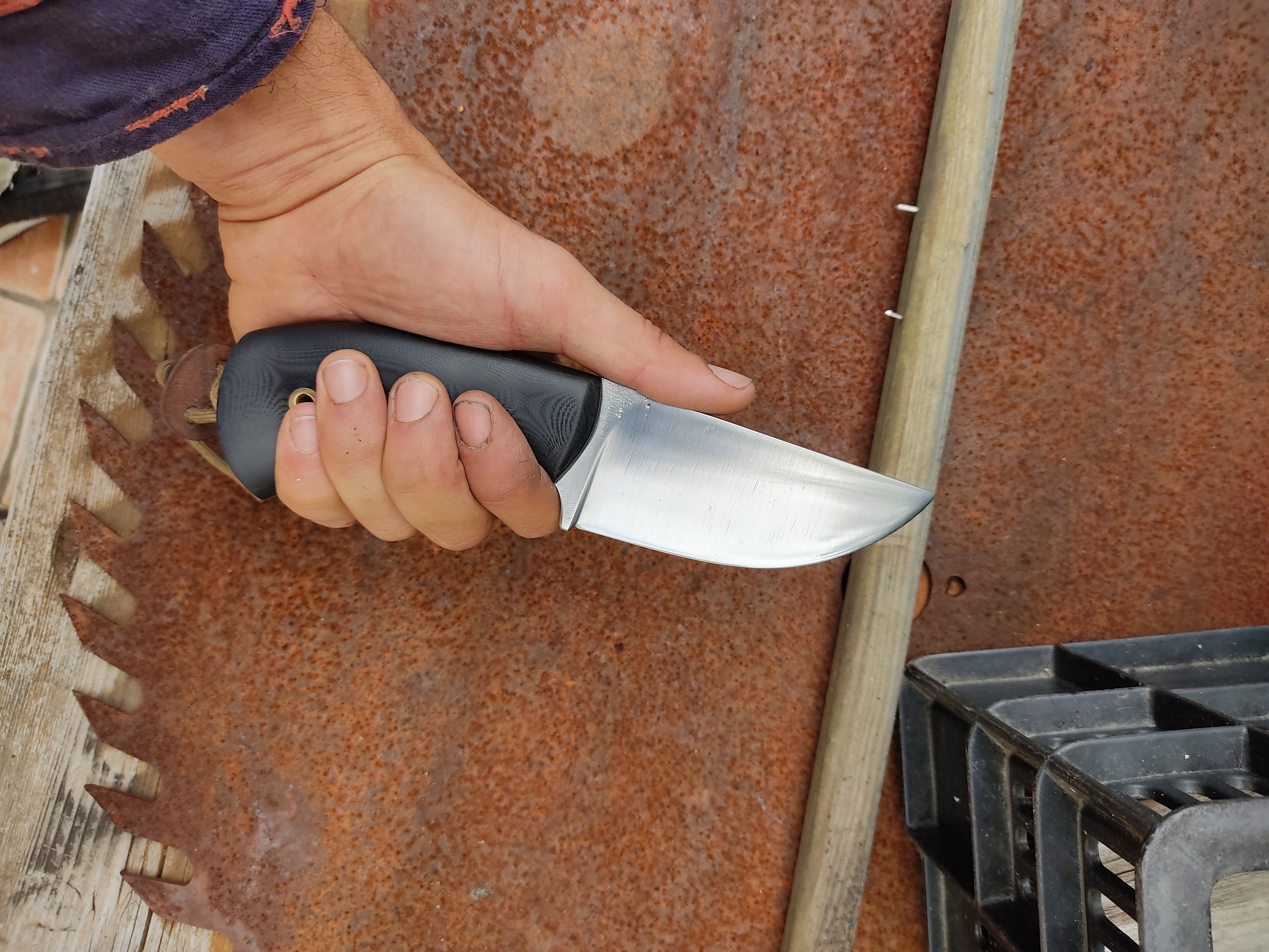

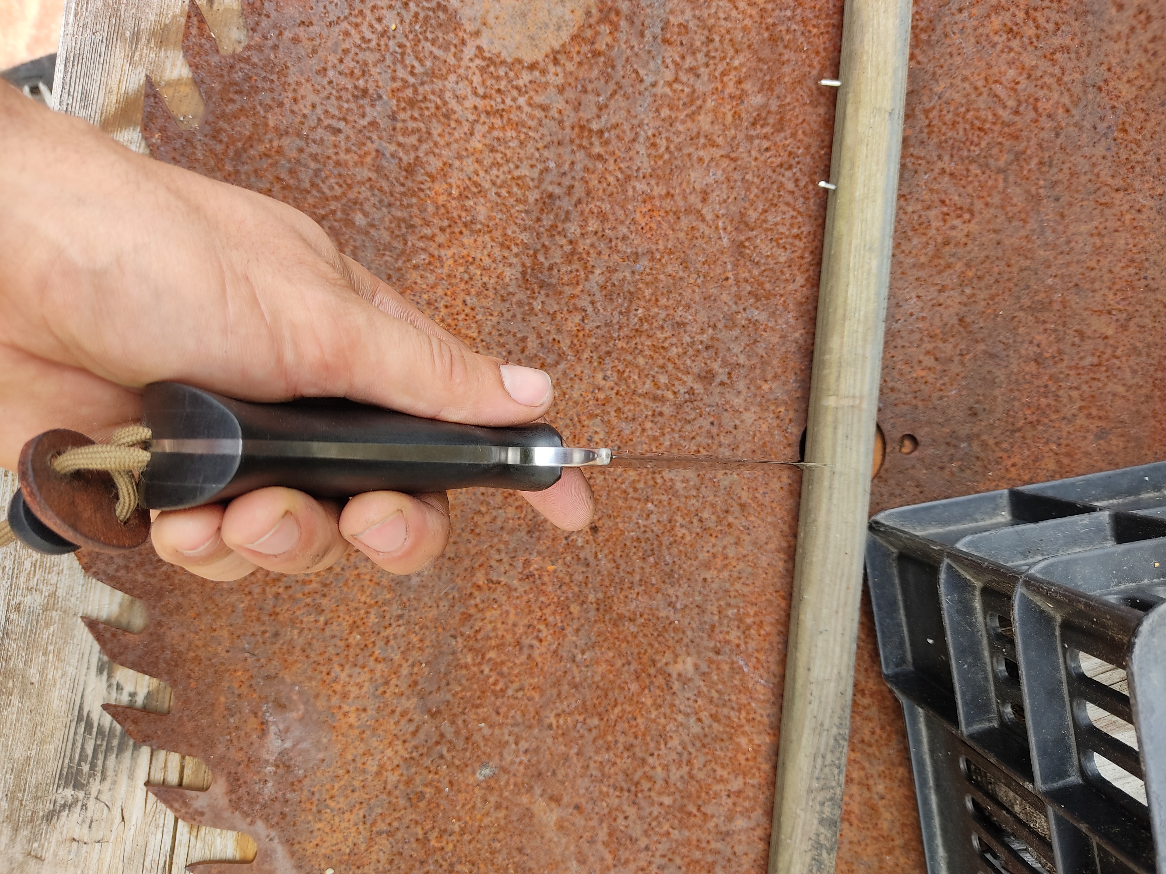

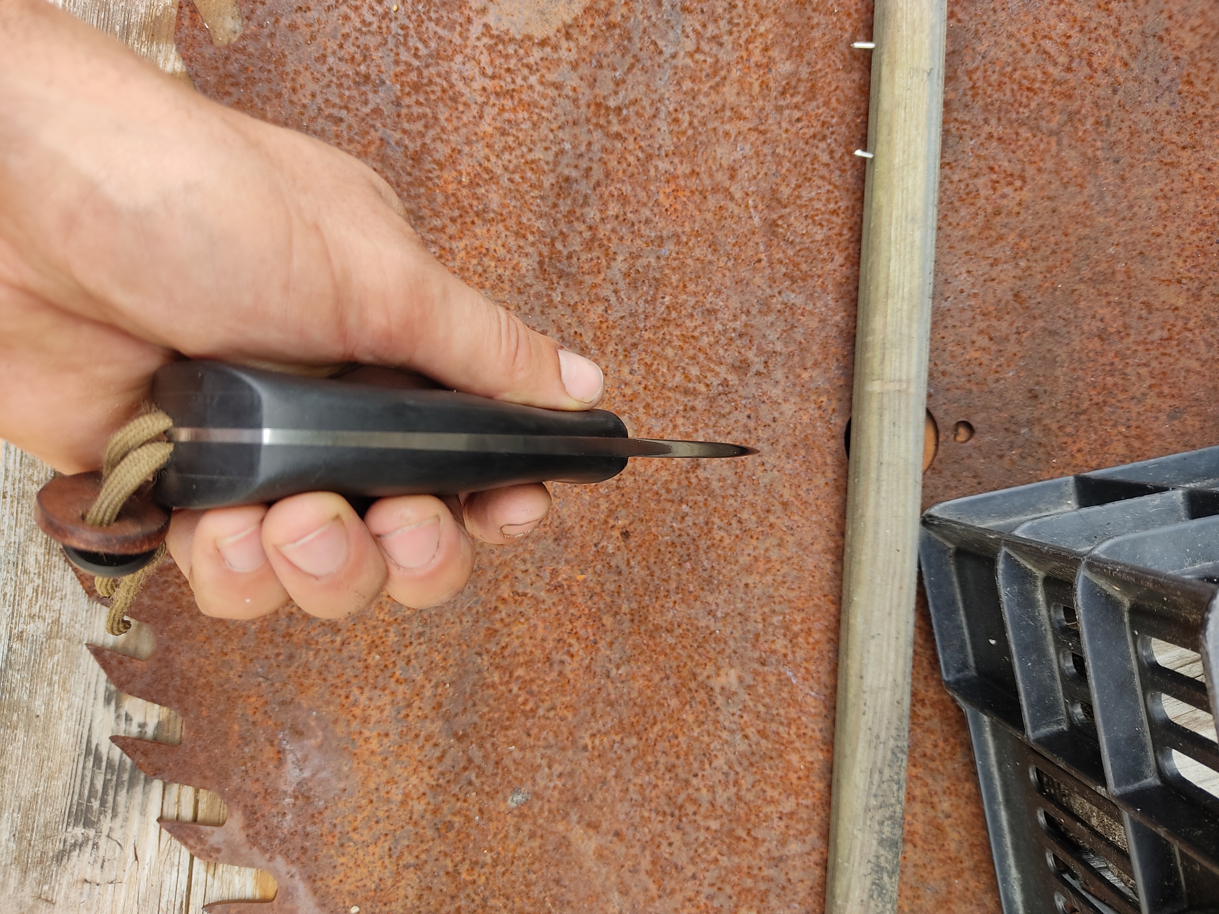

Sur l'émouture j'ai fait plus fin que d'habitude, mais ça passe le test du clou de 3mm, y'a Oclock et Manda qui sont passés le WE dernier, on s'est bien amusé :twisted:
Ça fait du bien de s'y remettre en tout cas :)

Re: Forge, bricoles & tests..
Messagepar grand goule » 07 Aoû 2021 20:59
franchement, je ne trouve pas ça du tout choquant les rivets de taille différente
mais tu as bien fait se faire une photo en main, j’aurais dit beaucoup plus petit avant genre 3 doigts :D

ah, ben du coup, je trouve ça pas mal les rivets différents
Messagepar el-Lapsa » 08 Aoû 2021 08:32
Ben le problème des rivets c'est qu'il n'y a que sur un coté qu'il y en a un plus petit que l'autre. :x
Bon après les rivets sont évasés en profondeur donc ça tiendra quand même hein, mais bon c'est dommage quoi..
Messages: 8897
Messagepar Hieronymus » 08 Aoû 2021 08:44
Il n'est pas mal.
Les rivets ne choquent pas.
Il faut des mains de géant pour le manipuler celui-ci.
Comme je dis souvent, je ne sais pas ce qu'en pensent les camarades (je ne crois pas avoir vu de réponse à cette remarque), j'aime quand les plaquettes s'affinent près de la lame.
Ça permet de tenir le couteau quasiment au niveaux de la lame pour des travaux plus fins et précis.
Mais celui-ci me semble tellement balaise que ce serait impossible. Le même avec manche et lame moins haute par exemple et des plaquettes affinées sur le manche me paraîtrait plus maniable.
Sinon, la forme est sympa et la réalisation semble réussie. thup

Messagepar Alexdeden » 08 Aoû 2021 10:54
Franchement sur ce genre de couteau trapu le rivet plus gros en bas pourrait devenir une sorte de signature. C'est agréable à l’œil.

je me faisais la meme reflexion, pas la meme taille, pas grave du tout dans ce sens :)
Messagepar jesusmariejoseph » 12 Aoû 2021 20:03
bien ce ptit bourin
les rivets de tailles differente (quand c est voulu) c est plutot frequent, en revanche je les trouve un peu trop au centre, ou pas assez vers les bords
pour les plaquettes mal ajustée parfois ca aide justement d'avoir les rivets plus proche des etremités et un rivet au centre, meme si 6 mm de g10 ca plie pas des masses
