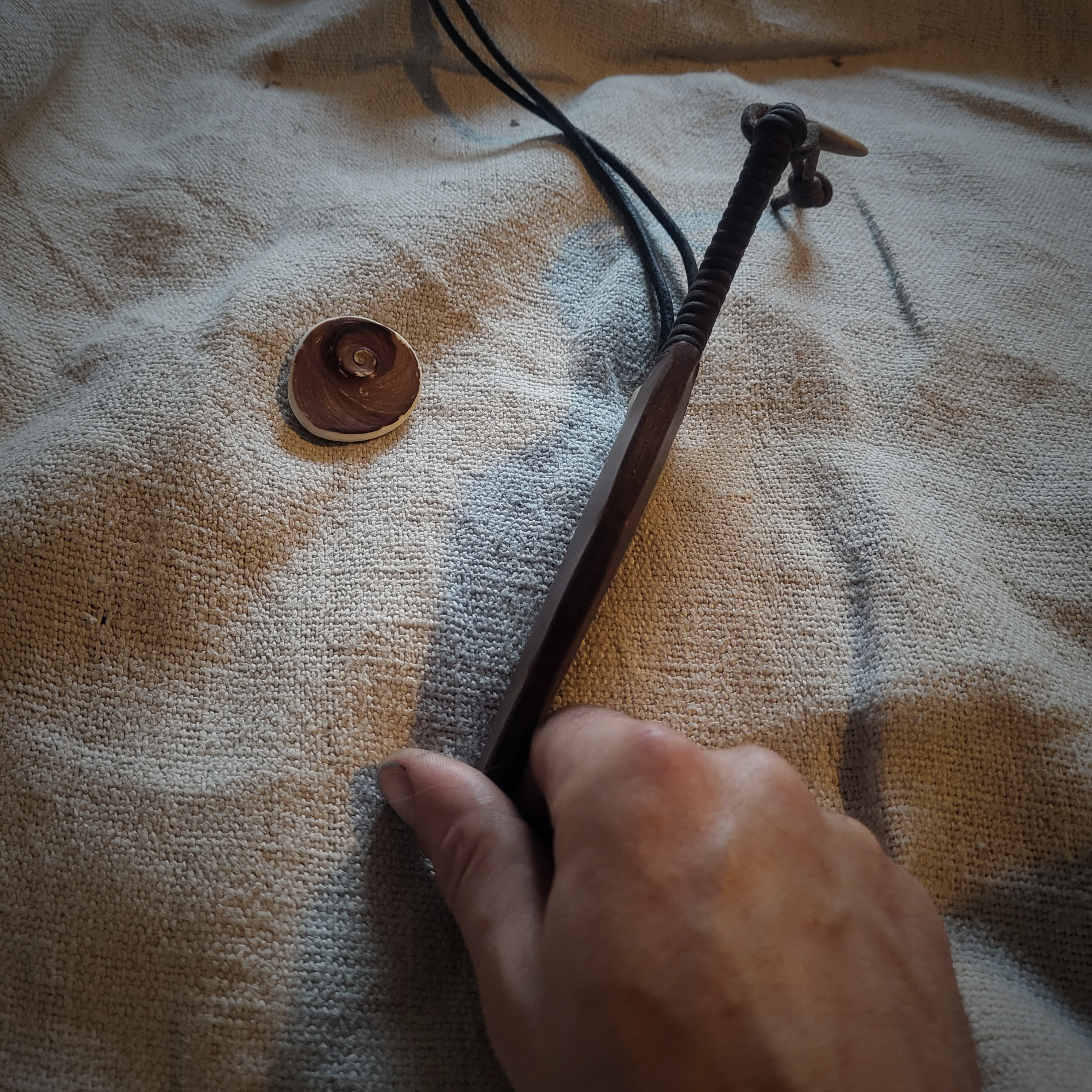

j'aime bien ton couteau, mais bon la soudure c'est un peu de la triche, quite a tricher t'aurais aussi pu evider le manche..
t'aurais pu faire un montage a la x rhea, t'etais plutot bien parti pour ca,

jesusmariejoseph a écrit:j'aime bien ton couteau, mais bon la soudure c'est un peu de la triche, quite a tricher t'aurais aussi pu evider le manche..
J'avais pas prévu de tricher dès le début surtout! La soudure ça a surtout permis de transformer la chose en couteau utilisable.
Ouais c'est sympa le système de X Rhea j'avoue! Le problème c'est que c'est le système de X Rhea.
Faut juste que je reteste mon idée originelle, en ayant un peu plus le compas dans l'oeil dans l'étirement de la soie :)

Messagepar jesusmariejoseph » 23 Mai 2024 20:00
je suis en cour sur un projet similaire pour un cuisine, je pars du plat normal du manche apres avoir forge la lame, je fait une fente et j'essaye d'etirer a la perpendiculaire de la lame
ben c'est pas jojo de d'enticiper les deplacement de matiere parceque quand tu etire ca ralonge tout de meme le manche et je sens que si je continue comme ca je vais avoir 20cm de manche
du coup je le mets de cote et j'attend d'avoir la bonne idee.
c'est en ca que le x rhea est top tu peux ajuster au fur et a mesure

Messagepar el-Lapsa » 23 Mai 2024 20:08
Pour travailler en oeil fermé c'est sûr qu'il faut avoir le coup d'oeil sur la quantité de matière. Je testerais ça un de ces 4.
Ou accepter de laisser plus épais..
Le système de rivetage de X Rhea est pas mal malin n'empêche. De mon coté j'aimerais surtour former une garde integrale avec la queue, idéalement soudée a la forge mais ca va être coton de nettoyer les faces à souder. Ptet riveté du coup, à voir..

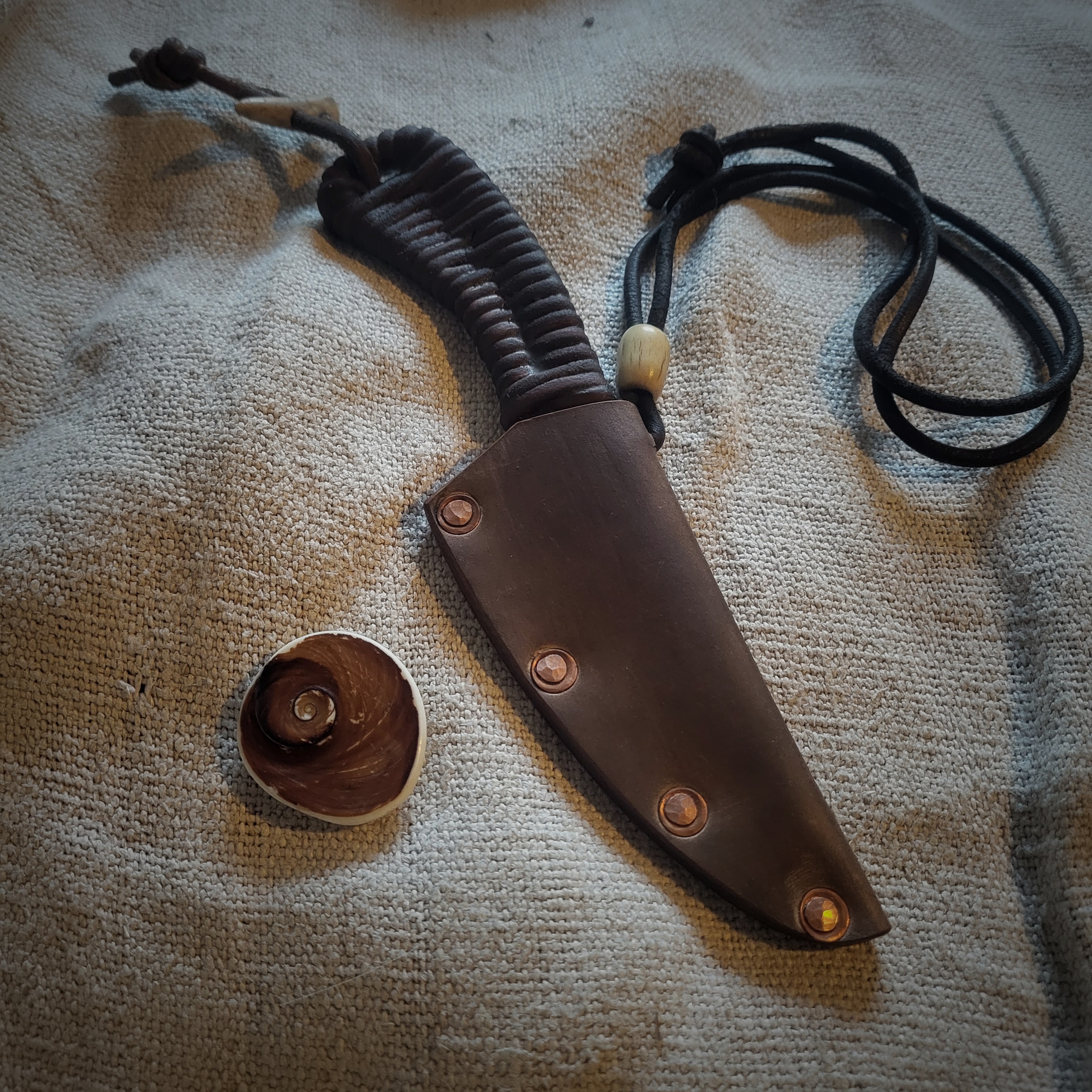

Messagepar Montrotomatix » 23 Mai 2024 20:37
el-Lapsa a écrit:"Ni fait ni à faire mais j'en referais quand même"
Bon poir le prochain laçage de ce type faudra que je le fasse lame dans un étau, a main levée dans le fauteuil c'est pas le top pour la régularité.
En fait, je trouve ça relativement top.
Le gabarit est bien proportionné pour un couteau de ce type ( j’imagine une lame vers 12 ou 13 cm) et j’aime bien le laçage. Bon courage que c doit pas ramasser tout ce qui traîne... bout de viande, terre, du jus de légumes...
Pour laisser le manche brut il faudrait suffis de matière pour pouvoir arrondir la partie extérieure pour une prise main sympa

Messagepar el-Lapsa » 23 Mai 2024 20:48
Merci beaucoup :)
Je suis assez content du design en vrai, c'est assez fluide comme ligne, le manche est pas trop rond au cul comme je voulais.. la lame fait 11cm de tranchant.
Nan c'est la réalisation qui est pas terrible en l'état, mais je vais continuer de creuser le concept en tournant autour de ce design je pense, il y a un coté sauvage/moderne qui me plaît bien.
Avec l'étui en plus ca fait un truc assez plat. Si je forge une manche squelette plus confortable pour se passer de laçage, j'ai une idée low-tech pour un port autour du cou avec un système de blocage dans l'étui assez sympatoche..

Messagepar you » 23 Mai 2024 20:51
En l'état le manche me fait un peu penser au cannage d'un fauteuil en rotin.
Bon, certains trouvent ça très sexy hein, question d'époque.

Messagepar Montrotomatix » 23 Mai 2024 20:57
Tout ce cuir...
L’ensemble est assez fin, c’est joli

Messagepar G-M » 23 Mai 2024 21:20
el-Lapsa a écrit:. De mon coté j'aimerais surtour former une garde integrale avec la queue, ..
Je suis d'avis d'essayer déjà au marteau.

Messagepar Rouge » 23 Mai 2024 21:21
Ouaip
Sur un morceau de métal chauffé…
Messages: 40613
