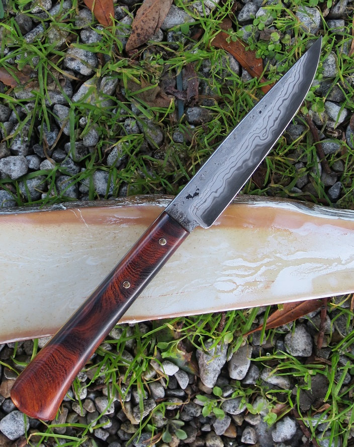

Messagepar ASR » 06 Déc 2018 11:34
héhé Chalut !
le voici 95mm de lame et 98mm de plaquettes, Takefu Shirogami, émouture creuse
, byhb, je mets 2 clous laiton là :snob:
et ça j'ai fait un tirer en long jusqu'a 5000 grit et ptite révélation au perchlo (2 fois 5 secondes, paille de fer 0000 )

Messagepar Ockham » 06 Déc 2018 12:49
C'est beau !
Ce sont des sandwichs inox ou kirouille sur les flancs ?

Messagepar ASR » 06 Déc 2018 13:30
Merci !!
Ockham a écrit:C'est beau !
C'est tout kirouille Ockham

Messagepar freddy1 » 06 Déc 2018 13:39
huuuu le bois de fou, c'est quoi t'est-ce que?
Messages: 55398
Re: Les trucs d'Ali
Messagepar ASR » 06 Déc 2018 13:42
Bois de fer pour les 2 Freddy
