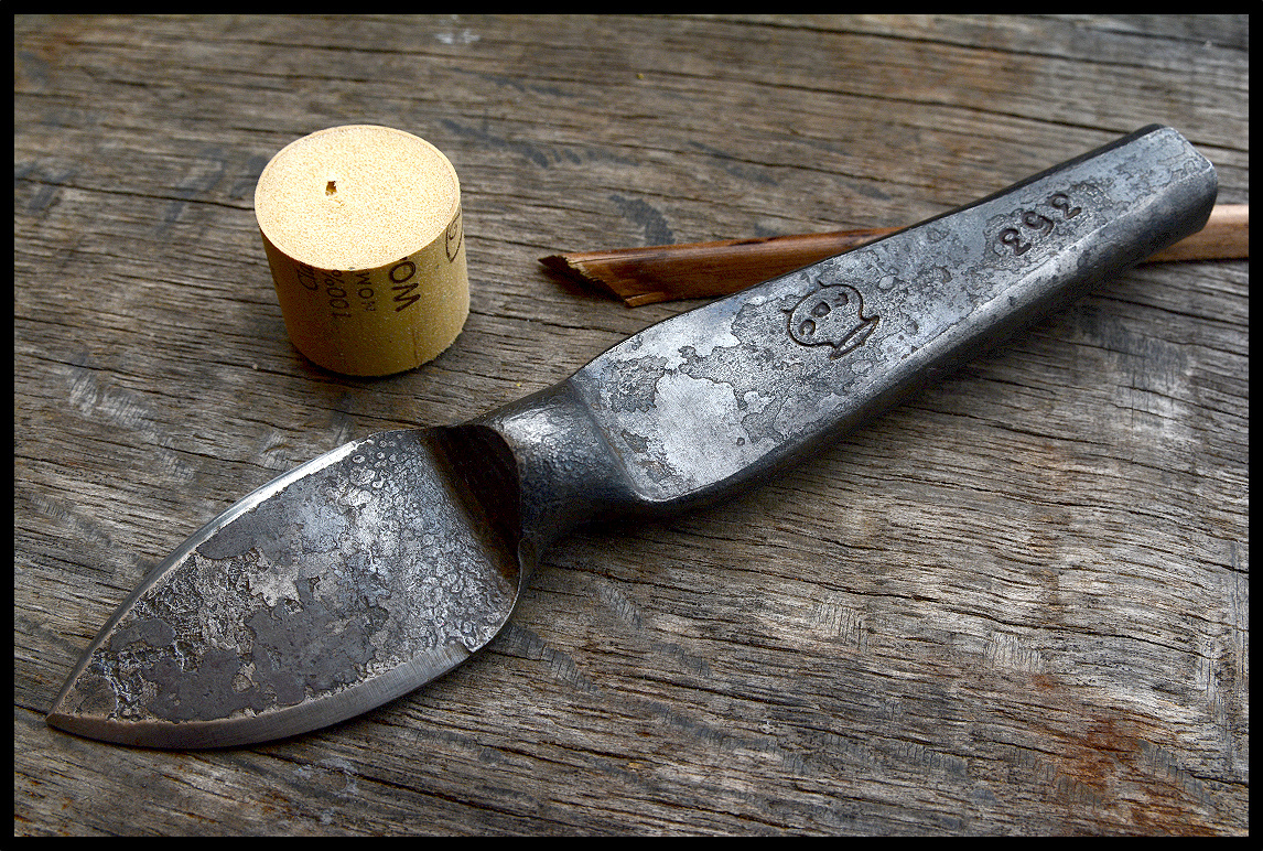

Je m'interroge sur l'épaisseur du manche...
Il me semble que pour une bonne prise en main, plus épais /renflé serait plus confortable ?

Ouais je vais tester ce soir on verra
Ça doit dépendre des techniques je pense.
En principe la lame est pincée tout près de la pointe entre le pouce et le flanc de l'index pour enfoncer, la prehension du manche sert pas tant. Une fois la lame rentrée il y a peu d'efforts à fournir pour couper le pied. En fait on prend jamais le manche à pleine main au final.
C'est plus le double "tranchant" qui pourrait faire défaut au moment de pousser sur la lame latéralement pour couper le pied.
Au pire un lacage avant la lame et au autre au pommeau mais bon, ça gacherait ptet un peu.

el-Lapsa a écrit:En principe la lame est pincée tout près de la pointe entre le pouce et le flanc de l'index pour enfoncer, la prehension du manche sert pas tant. Une fois la lame rentrée il y a peu d'efforts à fournir pour couper le pied. En fait on prend jamais le manche à pleine main au final.
Voilà, j'imagine que ça dépend aussi du style de chacun. Pour le moment mes 3 outils préférés pour l'ouverture des huîtres c'est :

phd29 a écrit:le pt'tit gros avec une demi sphere en bois de cerf ou en bois flotté de chaques cotés,vissées dans le trou,pour bien le calé dans la paume et je passe le prendre la semaine prochaine et je t'offre un coup de cidre :D :D
J'avoue que faire des plaquettes ça m'emmerde :mouarf:
Ultimement pourquoi pas, mais ça double le temps de fabrication quasiment donc pour faire de la série à bas-coût je sais que ça va vite me saouler de fignoler des ajustages :lol:
On va déjà tester comme ça!

Tu peux faire avec un morceau d'acier plus épais au niveau du manche.

sealence a écrit:Tu peux faire avec un morceau d'acier plus épais au niveau du manche.
Ouais, je voulais du 14c28n mais en fait du z40 le ferait aussi bien je pense et il est trouvable en 6mm
Je pense je vais faire une V3 avec un vrai dos de lame, là j'ai quand même vachement affiné les pointes, ça va pas tenir longtemps face à une sauvage un peu roulée..

oui, m'est avis que du Z40 serait très bien faut pas que la pointe soit trop dure de toutes façons
et il vaut mieux un seul côté destiné à trancher et l'autre plus épais

Finalement, si je comprends bien, ton truc tout plat à double tranchant, tu ferais mieux de revoir mais plutôt simple tranchant et bien renflé :o

Pour info, voici ce que faisait forge de caractère, il y a quelques années.
J'ai un exemplaire et ça fonctionne très bien. le manche est épais, ce qui évite des plaquettes. Il y a, de plus, un petit dispositif ergonomique qui permet de ne pas glisser.
