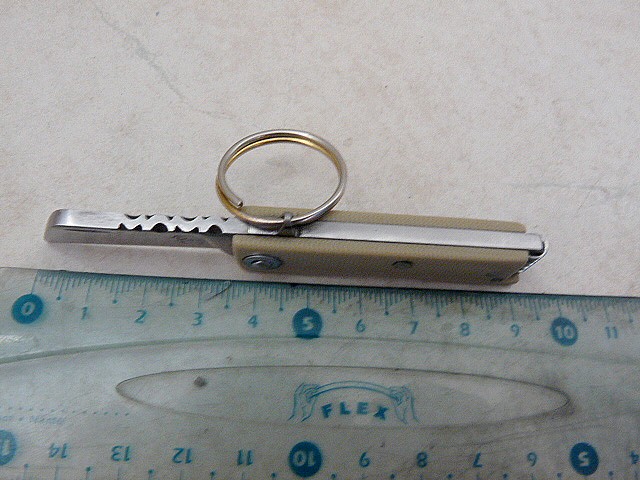

non pompe arrière, verrouillage, faut tirer sur l'anneau en poussant la lame, comme sur un verrouillage à palme
je pourrais le faire en cran forcé aussi tient :D j'y ai pas pensé

Je pensais que c'était un verrouillage classique, ça marcherait pas avec le ressort qui est au cul ?

Crichon a écrit:Je pensais que c'était un verrouillage classique, ça marcherait pas avec le ressort qui est au cul ?
C'est pas un ressort c'est un tire-bouchon :D
si c'est le ressort spiralé qui fait l'effort, c'est la même chose qu'un ressort plat.
je dis pompe arrière parce qu'à un détail près, si je pratique une encoche dans les platines au niveau du cul ça fait un pompe arrière. en fait c'est un système hybride :?

L'anneau est donc un deuxième verrouillage ?

Messagepar torpen » 17 Aoû 2010 19:47
non, l'anneau c'est juste que ça permet de tirer sur le verrou pour le désengager, en gros au lieu d'appuyer sur un truc au bout du manche, qui fait lever la tête du verrou (ben oui moi si on m'appuie sur le bout du manche je lève la tête aussi).
on tire directement sur la tête du verrou grâce à l'anneau :wink:
c'est con qu'il soit riveté j'aurai démonté pour une photo :?

Messagepar Crichon » 17 Aoû 2010 19:49
Je le pensais vissé…
Mais j'ai compris merci. :chin:

Messagepar torpen » 17 Aoû 2010 19:55
euh, je voulais dire le couteau est riveté, pas envie de le démonter, mais la patte de l'anneau est vissé M2 :D
c'est plus facile de faire comme ça que sur le précédent, où j'avais fait une excroissance sur le verrou (trop pénible) :roll: :

Ouaip, rien qu'en allongeant un poil ton lock ou en faisant une encoche dans le G10 tu as un lock-back.
Bon en rallongeant le lock c'est peut être pas très sûr, d'un autre côté tu vas pas bosser en force avec ça.

torpen a écrit:euh, je voulais dire le couteau est riveté, pas envie de le démonter, mais la patte de l'anneau est vissé M2 :D
Joli petit couteau, l'anneau de grenade donne une idée de sa taille
