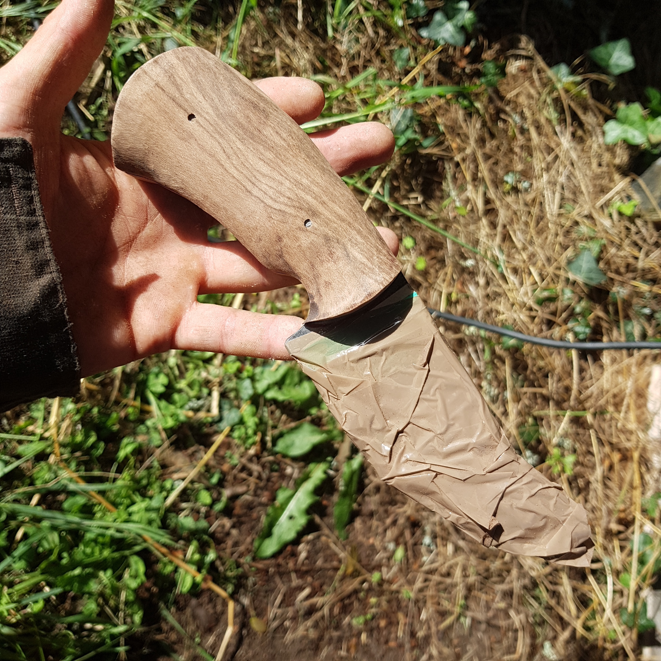

Jmj: le rivet du cul est assez centré, mais c'est vrai que je recule toujours celui de l'avant du manche, je veux percer le moins possible la jonction lame/manche, vu que pas mal de contraintes vont se concentrer ici.
On peut le voir sur les trous d'allègement aussi:
Sinon sur la jonction dans l'épaisseur des plaquettes, ça vient du fait que j'ai fait un peu nimp:
- j'aurais du coller les 2 plaquettes dès le début à la cyano sous presse, alors que là j'avais commencé à les usiner et j'ai collé à l'epox, avec une épaisseut de colle plus importante que de la cyano. Si encore y'avait eu un intercalaire entre les 2 ça aurait probablement pas autant dénoté je pense.

Sinon histoire de faire vivre un peu le fil, voici la solution pour laquelle j'ai opté suite aux conseils de GM sur les collage:
J'ai pas voulu creuser la semelle qui avec le distal taper aurait été trop fine, donc les creux ont été fait sur les plaquettes+intercalaires. L'avantage c'est que toutes les parties du manche sont collées chacune entre elles.
En tout cas le noyer est prometteur! (Merci Dino :bisou: :parfait: )

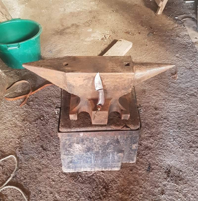

Pis sinon la nouvelle enclume est enfin installée dans le nouvel atelier!
Bon jmen faisais une montagne pour la déplacer, mais 2 gringalets ont suffit à la porter, dont un en sandales qui a bien fait de pas lâcher prise.. :lol:
Bon, je suis passé d'un atelier dans les bois sans élec à un hangar de 80m2, une enclume de 40kg pour une de 120, une ponceuse stationnaire pour un back titangrinder, j'ai plus trop d'excuses pour pas me lancer une fois l'installation terminée! Un rêve de gosse (que je suis toujours, j'avoue) qui prend forme! :spc:
