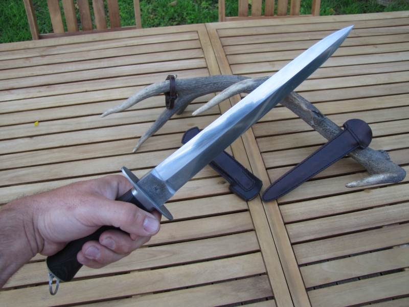

Beau travail d'émouture! Et ce tour, il marche bien?

Pour l'émouture c'est acceptable mais on voit bien que c'est de l'artisanal :wink:

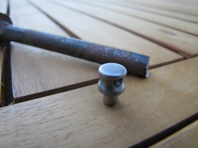

oui ça fait plus d'un an que je l'ai et c'est la première pièce que je produit avec.
J'ai des p'tits soucies de passe de finition, dans l'ensemble il dépanne bien et il y a du potentiel.

Déjà un an? Que le temps passe vite...
La pièce tournée vient se visser dans un trou à l'extrémité de la soie? Chapeau, ça à pas dû être simple à percer

il me semble un an oui.
La soie est effectivement percé et taraudé pour accueillir une tige fileté de 3 mm traversant ainsi le pommeau.
La pièce tourné viendra en plus de l'ajustage et de la résine pour maintenir l'ensemble, et répondre à l'exigence de dernière minute de mon ami chasseur, qui voulait un anneau pour l'attacher ( c'est celui qui a perdu un des petits fixes que je lui avais fait )
à bientôt pour la suite.
Fred.

Messagepar NicolasW » 09 Juil 2014 22:35
C'est quoi comme bois ? chêne fumé ? wengé ?

Messagepar OnOff » 13 Juil 2014 14:17
ptit Fred a écrit:
PS: couteau terminé
Des clichetons comme si il en pleuvaient... :wink:

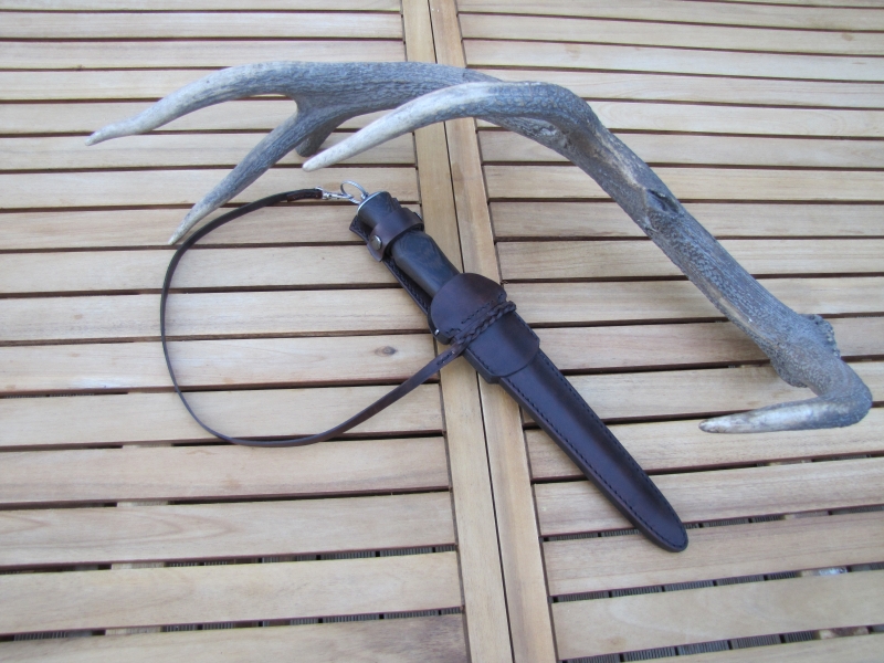

Messagepar ptit Fred » 15 Juil 2014 21:29
Je viens de mettre les pressions sur le fourreau.
La lumière de demain devrait être favorable. :wink:

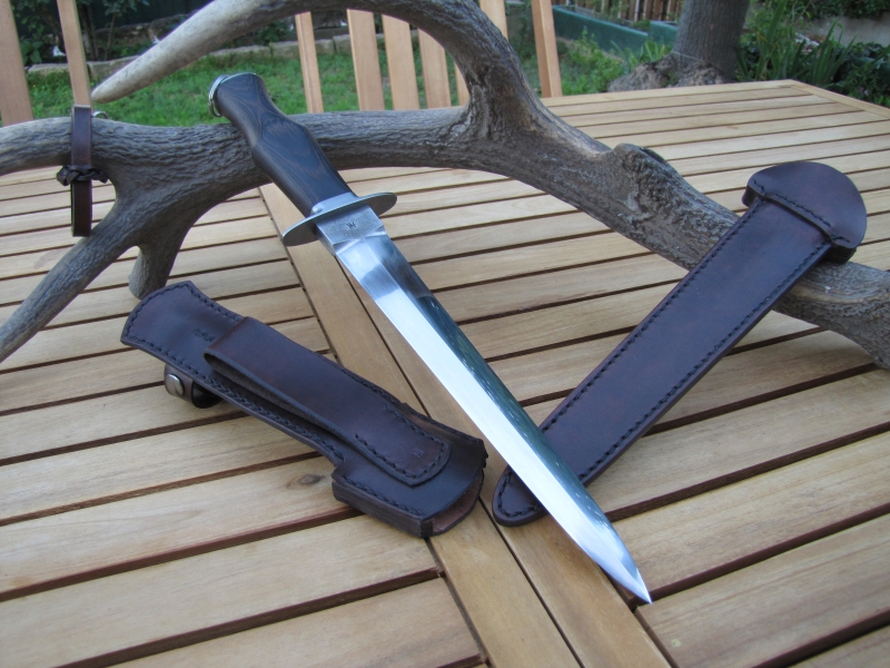

Messagepar ptit Fred » 16 Juil 2014 07:17
vivement la fin des vendanges, en tout cas pour lui :roll: .
Très bon exercice, avec comme mot d'ordre la symétrie.
Voilà un objet qui devrait trouver, au près de mon ami, une vie passionnante.
24 cm de lame en 90MCV8 de 8,5 mm.
Manche en wenge de 14 cm hors-tout
Fred.
