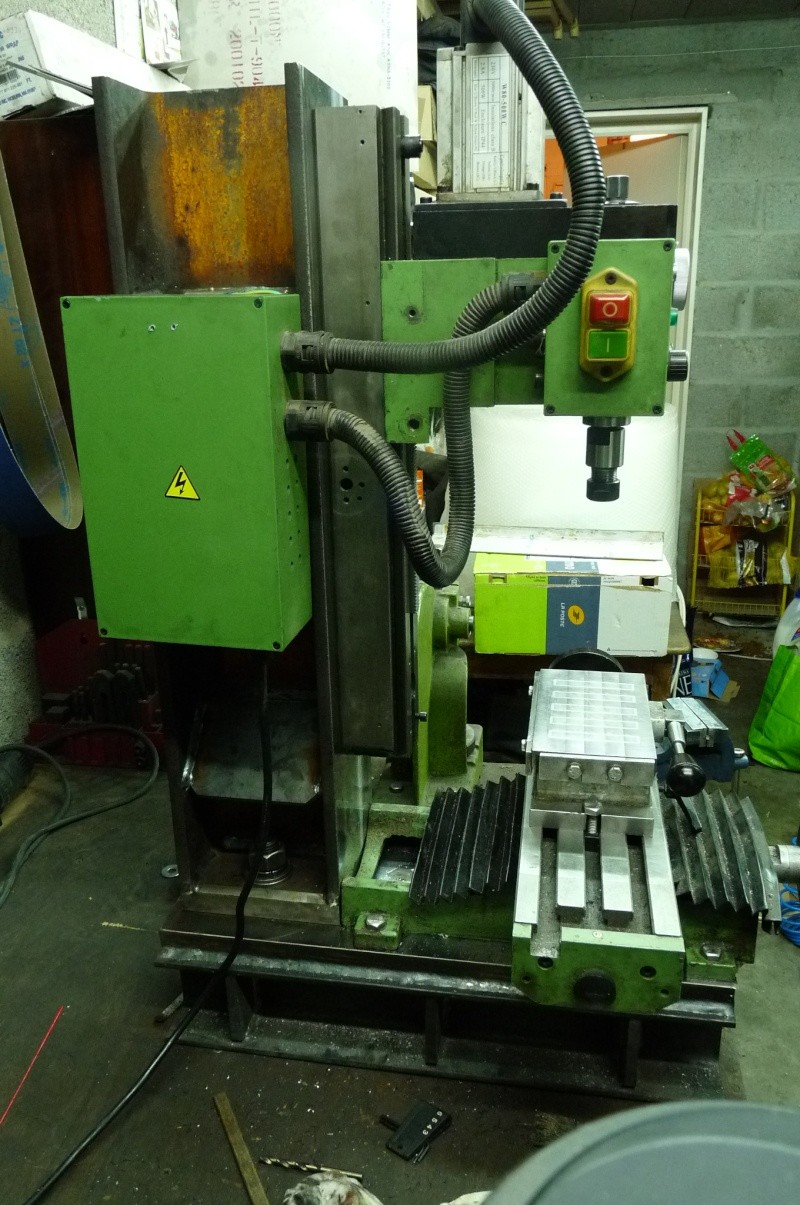

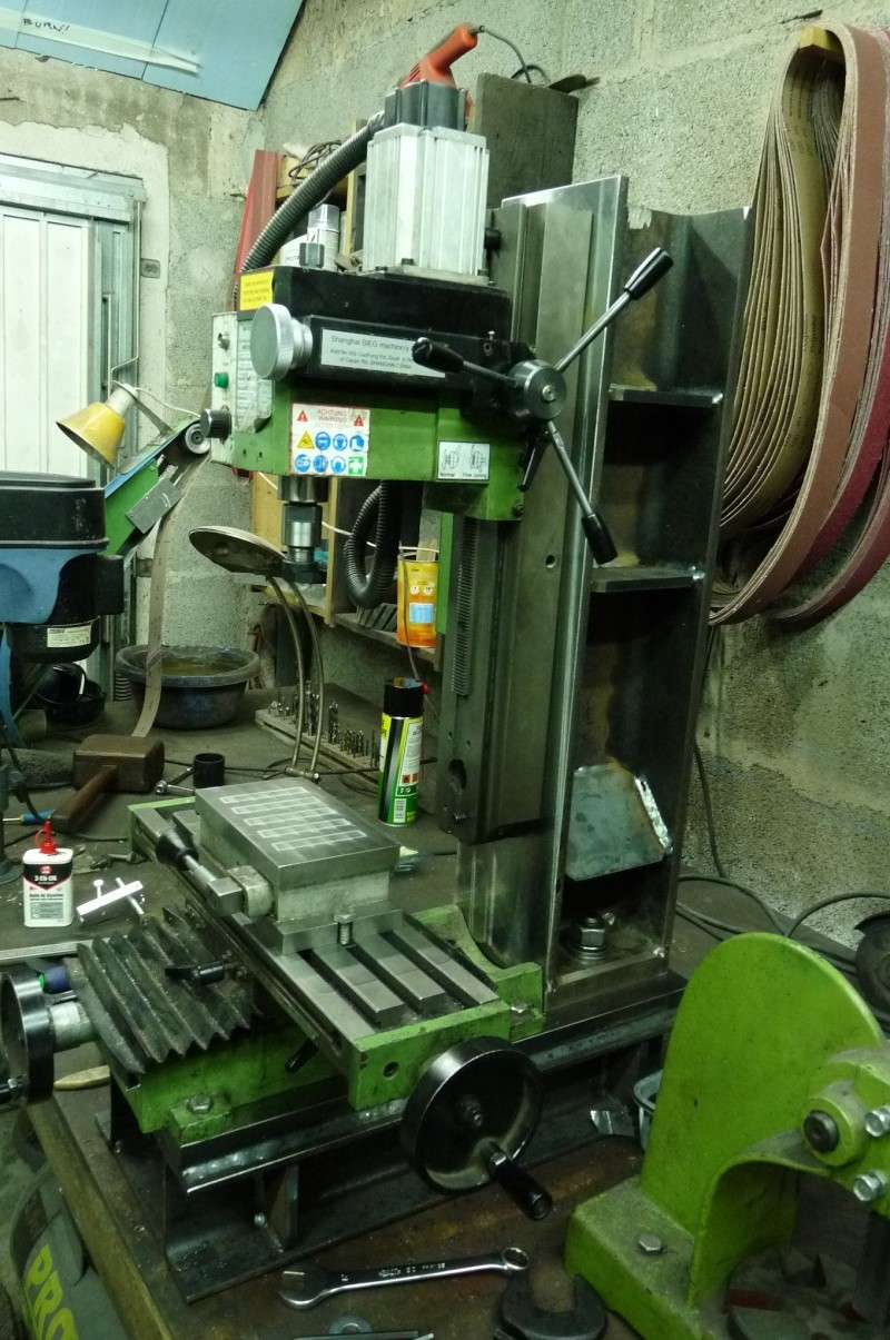

Messagepar torpen » 27 Sep 2012 11:03
Chouette photo Jack ;) merci
après ce week end agréable et mouvementé je profite de ma semaine de non travail pour bricoler un peu...
voici un splendide renfort de fraiseuse d'établi qui renforce un peu beaucoup plus qu'avant :D
un peu chiant à caler

C'est sûr qu'avec des fraises de 3mm normalement çà devrait pas fléchir !! :shock:

Messagepar torpen » 27 Sep 2012 11:19
hihihi
sur ce coup là c'est pas très académique mais ça est solide
un assemblage de fers en H de grosses sections avec moult renforts, soudés et rectifiés par des pros, 14 boulons pour maintenir l colonne sur la potence, une galère à régler mais du coup la colonne ne prend plus que 1 centième de dévers maxi en appuyant comme un ours sur le haut de la potence contre 7/8 auparavant...

Opiwan a écrit:j'adore les machines :coeur: Encore !

Messagepar Blue Dog » 27 Sep 2012 11:25
Quel boulot!
T'as utilisé quelle méthode pour ré-equerrer la colonne?

Messagepar torpen » 27 Sep 2012 11:32
ben les messieurs qui ont fait ça ont des grosses fraiseuses avec des tourteaux type diamètre 120 et table de plus d'un mètre... c'est normal vu qu'ils bossent dans l'industrie...
sinon assez simplement en fait:
-en x en faisant jouer les boulon qui maintiennent la colonne qui passent dans des perçage un poil plus grands.
-en y en plaçant du clinquant de précision sous la potence (galère)
sinon pour régler tout ça: comparateur sur une tige déportée...

Messagepar Blue Dog » 27 Sep 2012 11:41
torpen a écrit:-en y en plaçant du clinquant de précision sous la potence (galère)
J'imagine bien la misère avec le clinquant.…
Bien le coup du comparateur, moi je fais ça avec un rayon de vélo coudé en "Z" pour ma perceuse.… :yet

Messagepar torpen » 27 Sep 2012 11:49
ça marche aussi, pas sûr que pour une fraiseuse ça ailles mais c'est un système pas con est pas cher le coup du rayon de vélo, vaut mieux que la table soit bien plate par contre :D

Messagepar Blue Dog » 27 Sep 2012 11:53
torpen a écrit:ça marche aussi, pas sûr que pour une fraiseuse ça ailles mais c'est un système pas con est pas cher le coup du rayon de vélo, vaut mieux que la table soit bien plate par contre :D
Entre ça et le faux rond de la broche, ça reste très hartisanal et hempirique comme méthode :mouarf: (bon, pour percer un plate-semelle et ses plaquettes, sam'suffit :) )

Messagepar Poil d'Ortie » 27 Sep 2012 13:03
Effectivement, il y des chances que ça bouge moins avec tout cet acier ;)
torpen a écrit:Image
