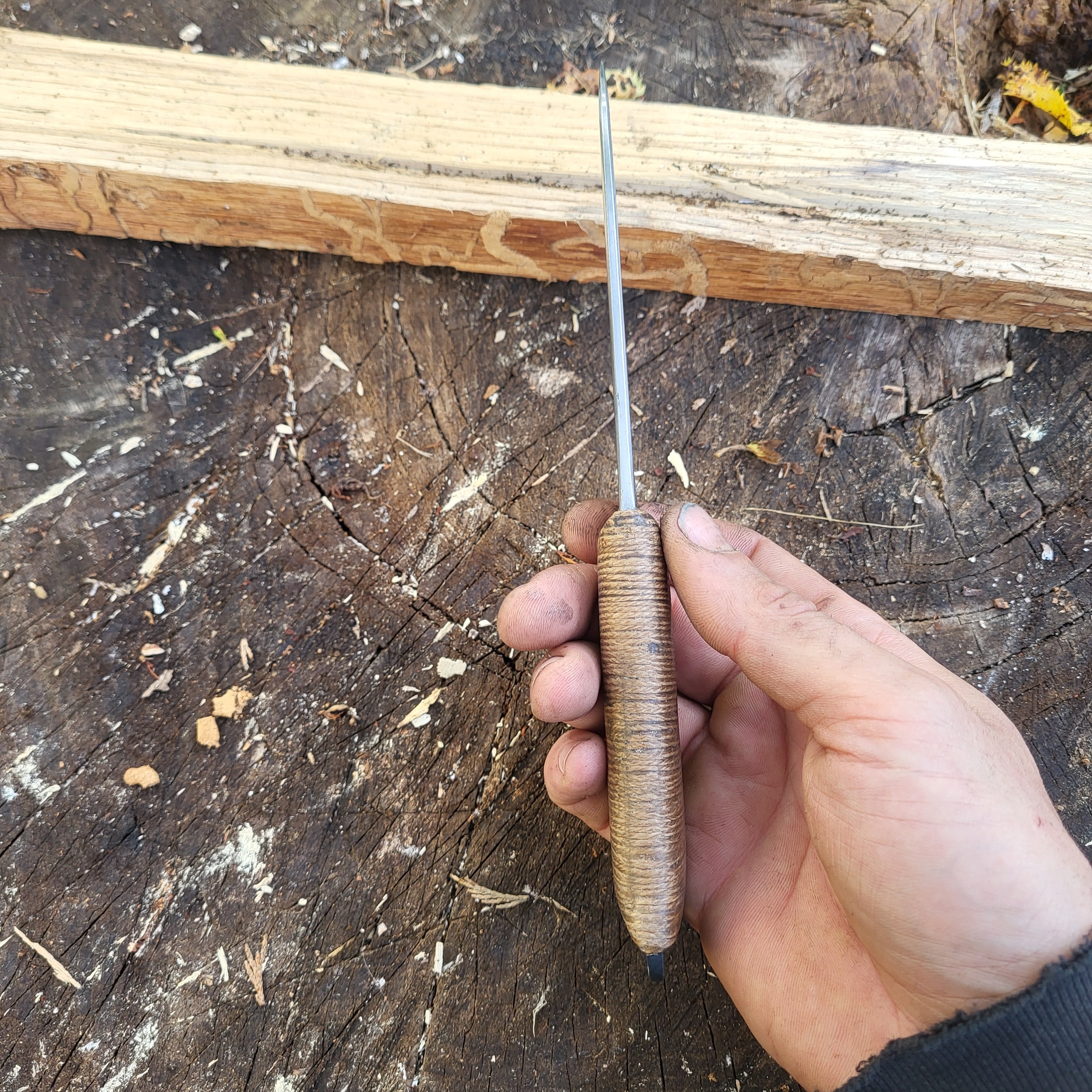

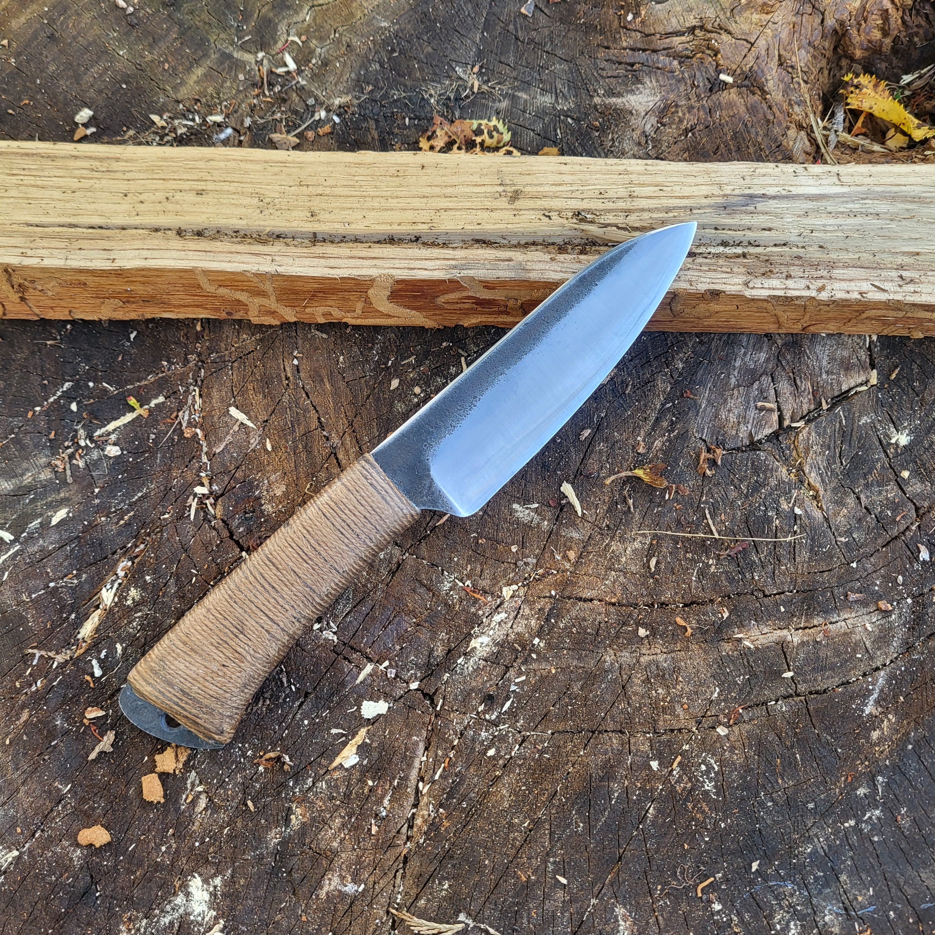

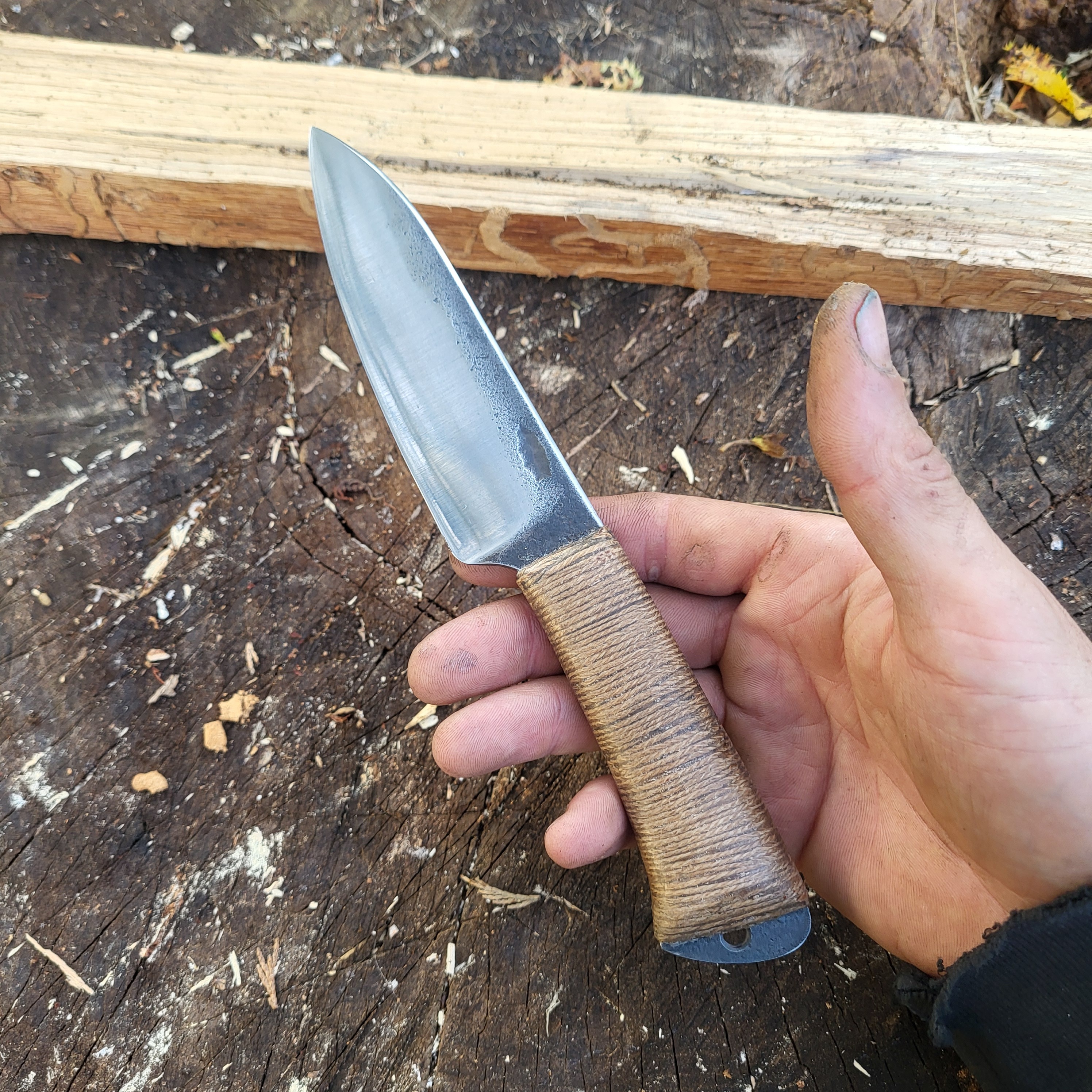

Messagepar el-Lapsa » 08 Juil 2024 18:53
Un ptit truc prototypale, j'aime plutôt bien ce que ça dit :)
Lame forgée en acier au tungstène 1.2419 et manche en micarta maison de ficelle de jute!

el-Lapsa a écrit:80CRV2 pour celui en cuir, comme ton Okaou, et 1.2604 pour celui en chataignier, la même chose que le 80CrV2 mais avec un peu de tungstène en plus dans la composition :)
Alors, avec tungstène c'est mieux que du 80CRV2 ?

Messagepar el-Lapsa » 09 Juil 2024 08:49
Théoriquement, oui. C'est censé être un poil plus tenace, un chouya plus de tenue de fil, entre autre.
En pratique, c'est surtout moins tolérant à forger que le 80CRV2, ça semble effectivement un petit peu plus tenace au fil, et si il me semble observer un petit pouillème d'amélioration sur la tenue/agressivité de fil, c'est suffisamment ténu pour que je ne veuille pas l'affirmer catégoriquement. Ma méthode d'évaluation consiste à faire des tests avec, donc c'est pas mal de ressentis. En gros je peux pas être certain que les petites différences que j'observe sont vraiment dues à l'adjonction de tungstène.
En bref, c'est potentiellement un peu mieux si on cherche à prendre les drosophiles par derrière.
Par contre ça fait pas la même couleur d'étincelles, ça c'est clairement établi :lol:
