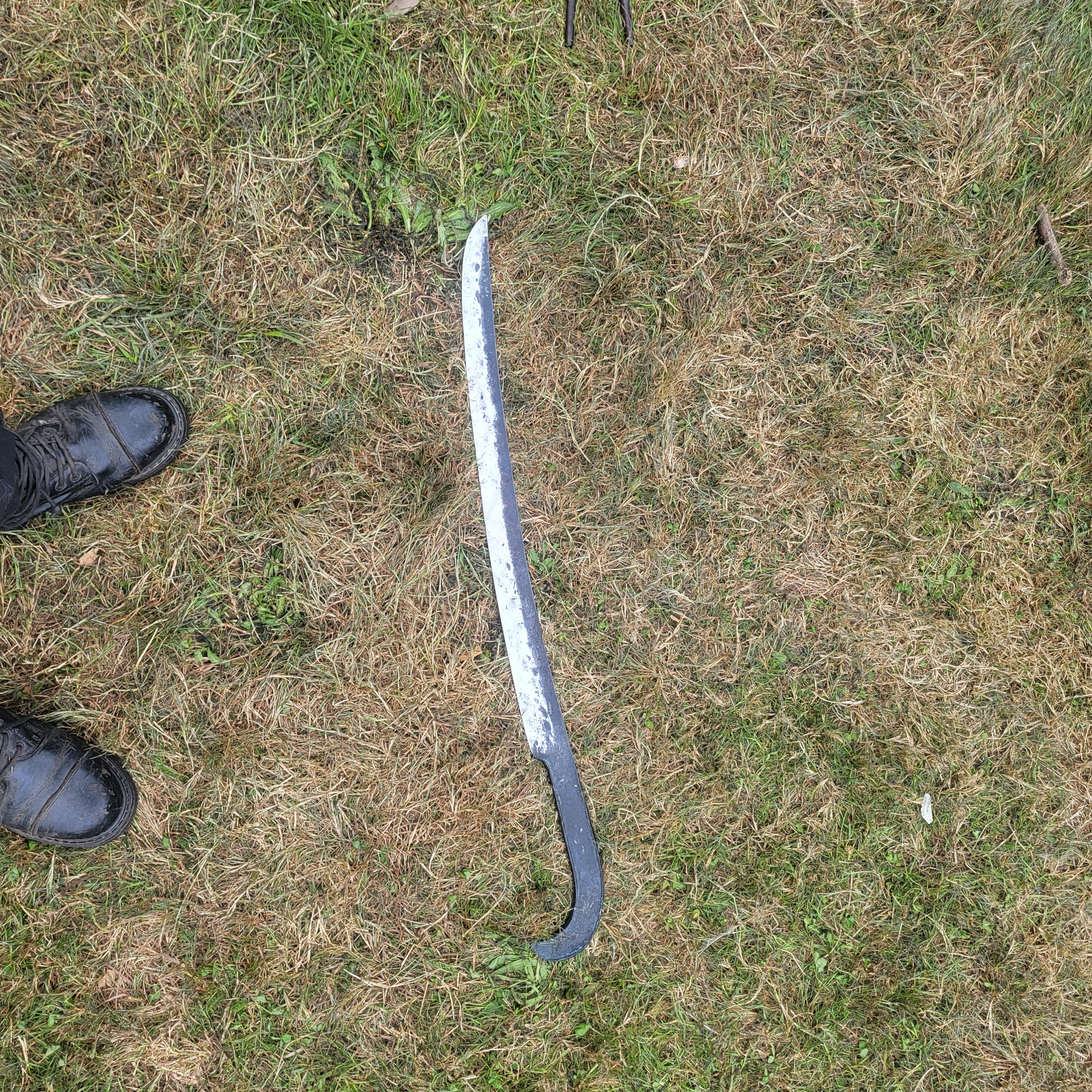

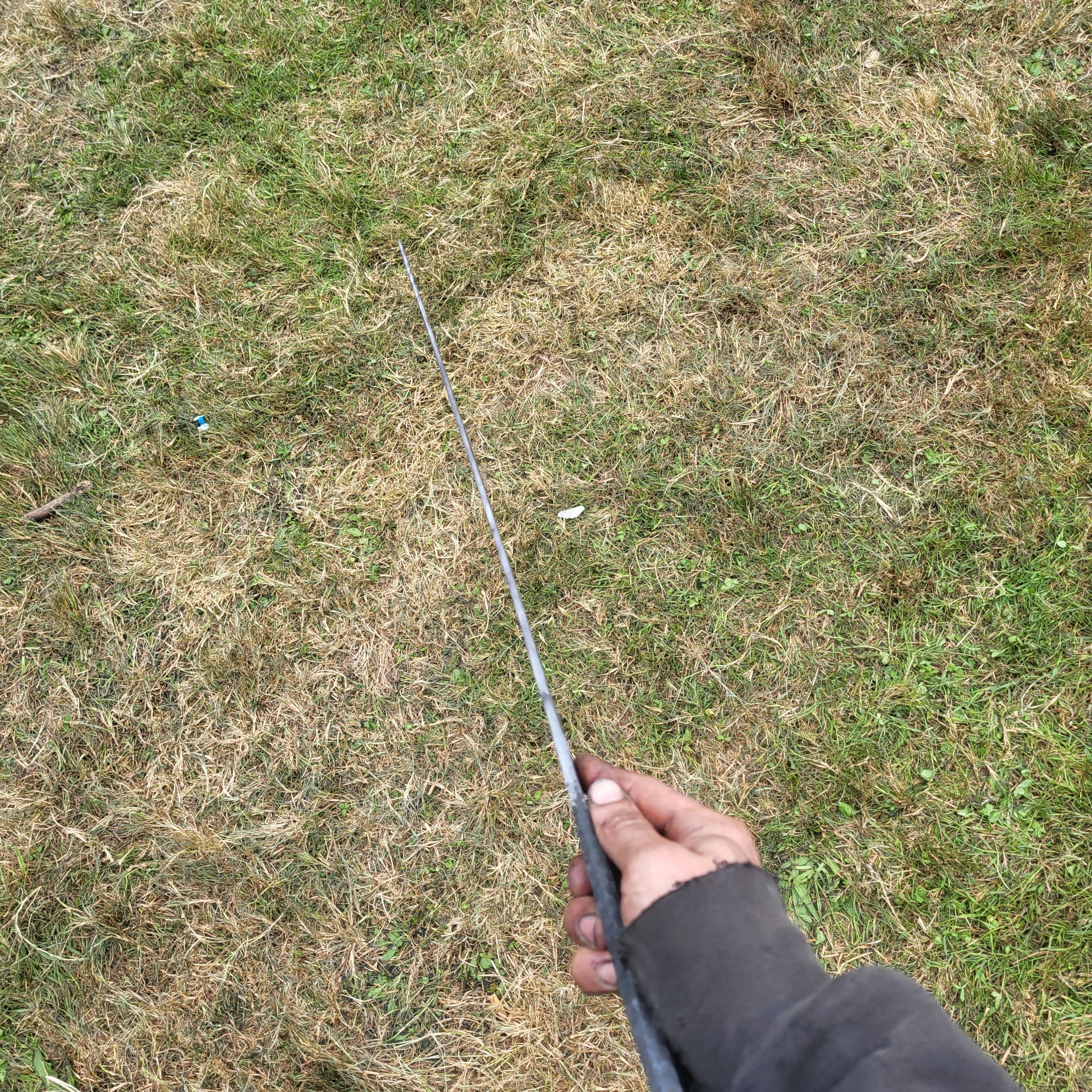

Vu que la lame de 70cm était assez pesante (entre 4 et 3mm d'épaisseur), je pars sur un manche à deux mains avec des bords retroussés, dont la masse compensera un peu l'équilibre du bouzin.
Un bec de corbin assez prononcé, esthétiquement c'est pas ouf mais bon, je fonce tête baissée sans savoir où je vais depuis le début, on va continuer comme ça.

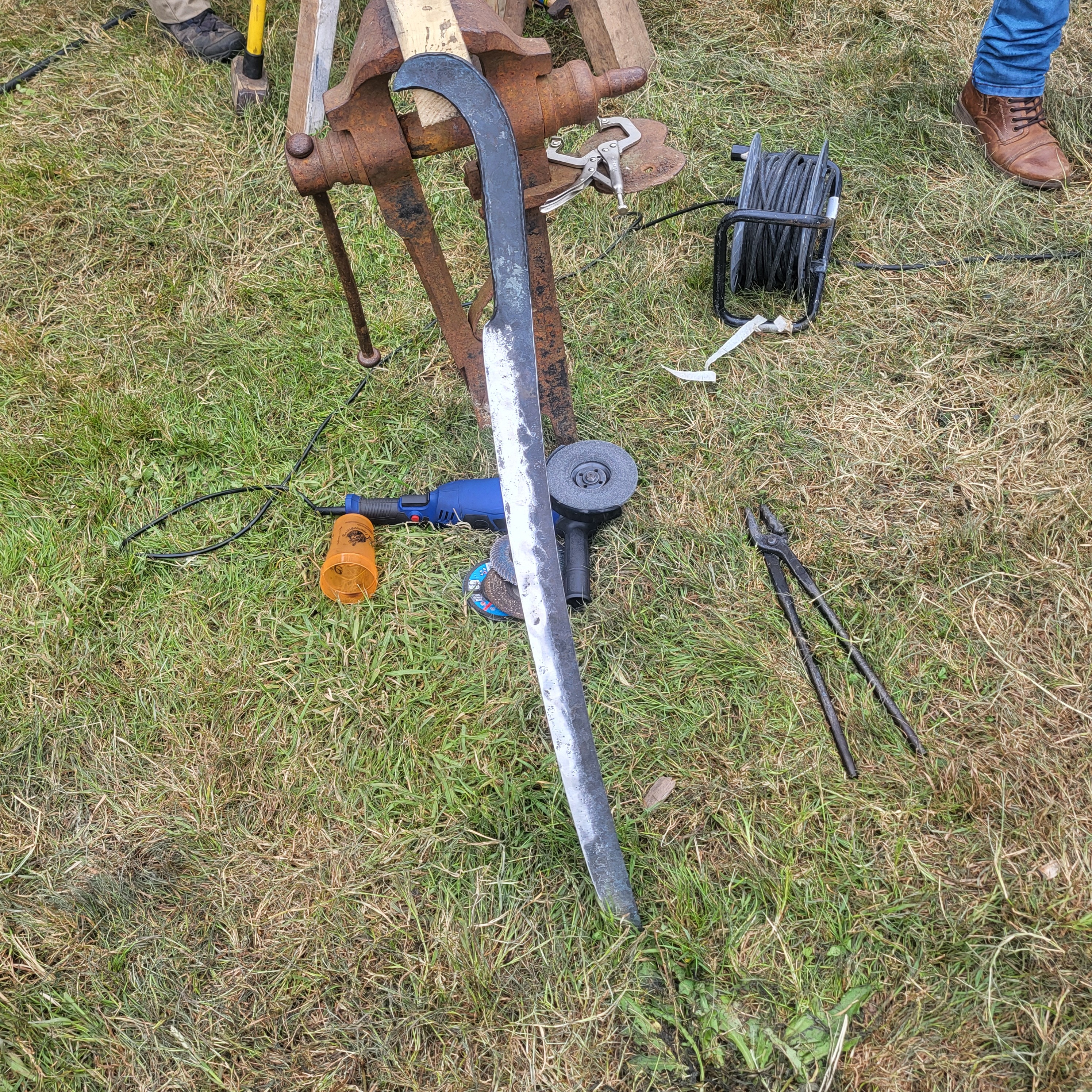

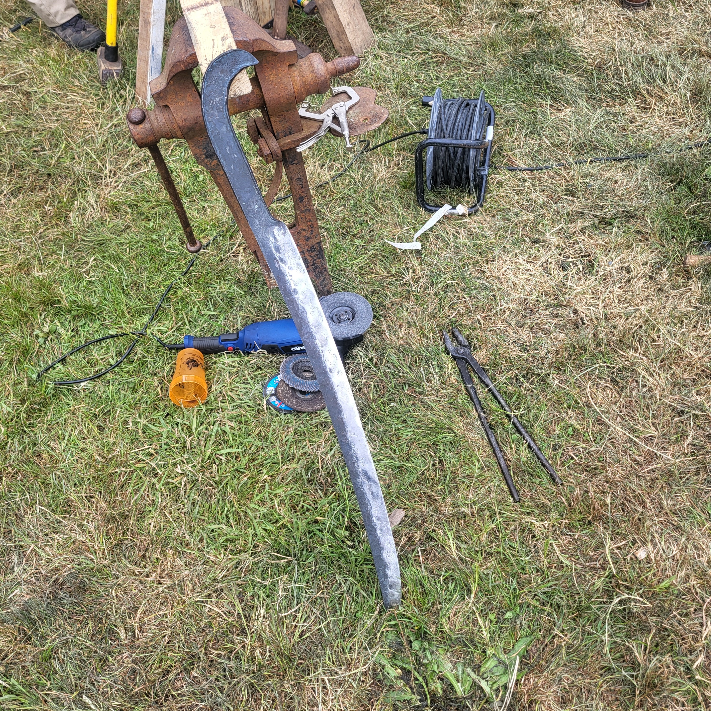

Malheureusement le backstand de Plume était tombé en panne du fait d'un problème de variateur, j'ai donc sorti l'outil ultime d'émouturage: la disqueuse.

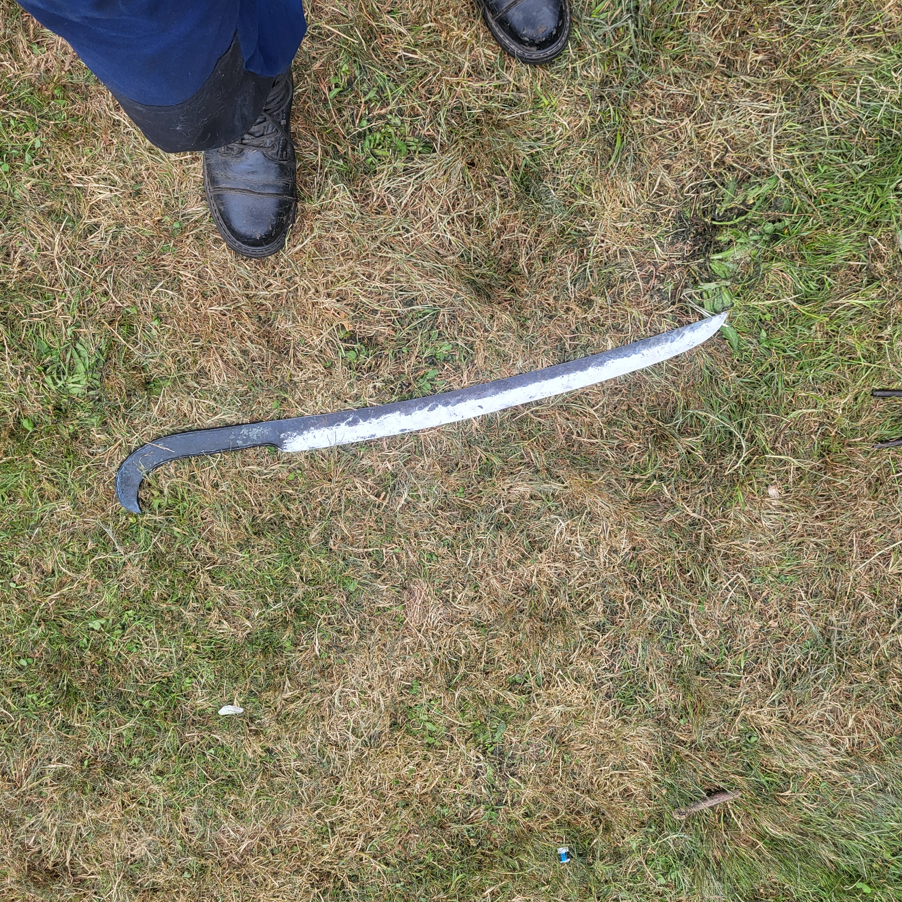

Voici le résultat, avec à mon avis plus d'irrégularité après la disqueuse qu'après le marteau, et de bonnes rayures résiduelles de grain 18, parfait pour une trempe rigoureuse. :mouarf:
Là le bec de corbin était un peu trop ouvert, j'ai fini par le refermer un peu sur l'enclume, pour avoir un semblant de ligne.

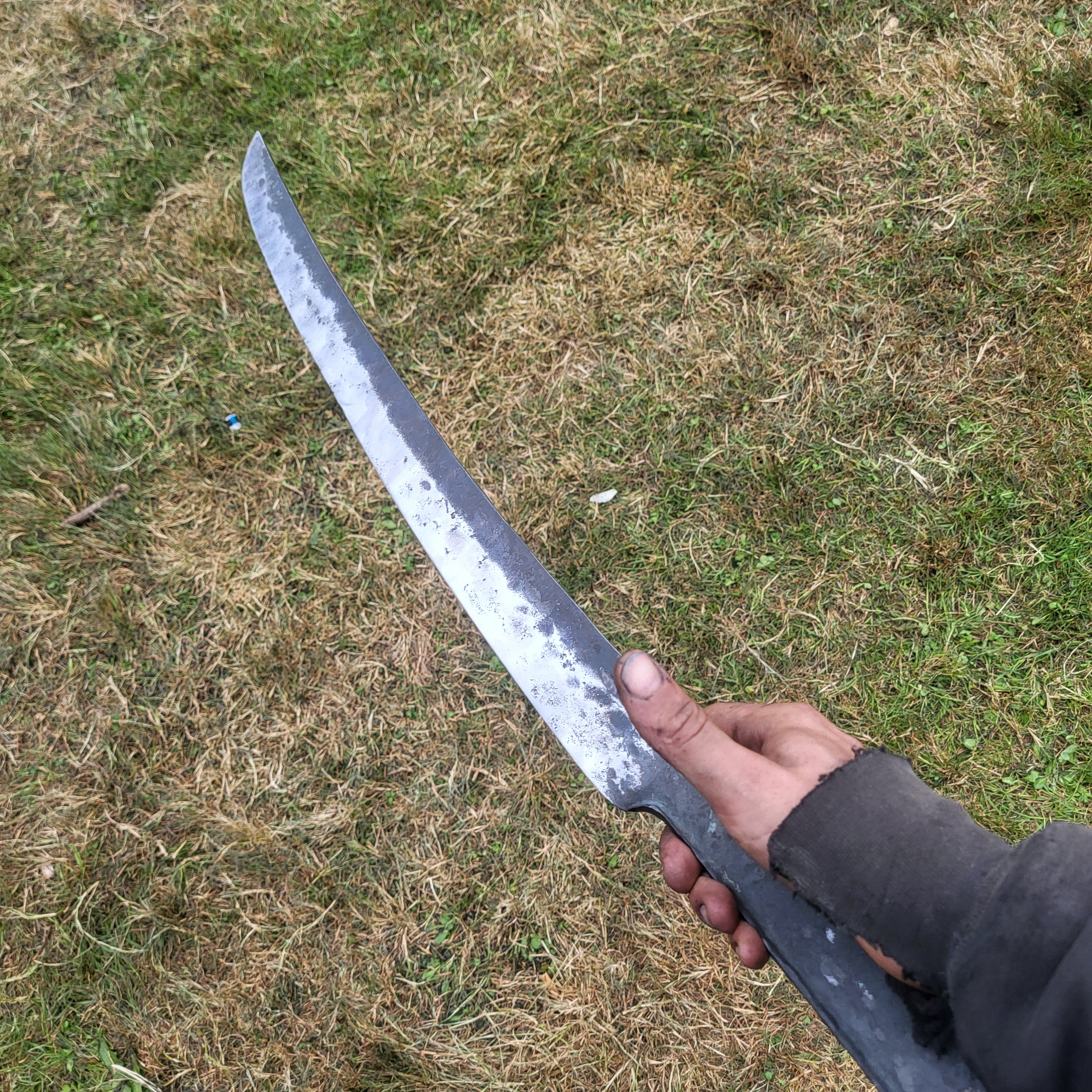

Bon, ça s'est mal fini au final (quelle surprise!!) voile de la lame mais ça encore ça se rattrape, mais surtout 3 tapures au fil sur une petite portion du talon. Honnêtement c'est pas pire que ce que j'avais imaginé, déjà elle est restée en un seul morceau :mouarf:

Au final les gens étaient quand même contents de l'avoir en main, je crois :)
